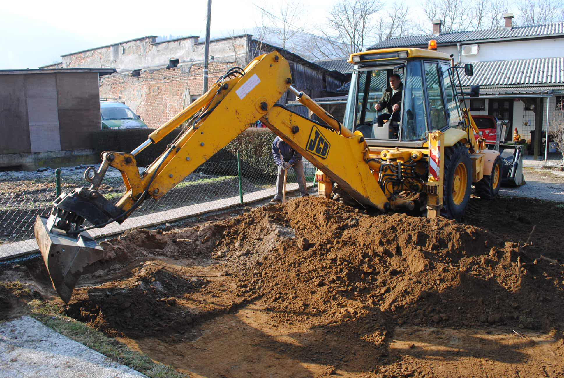

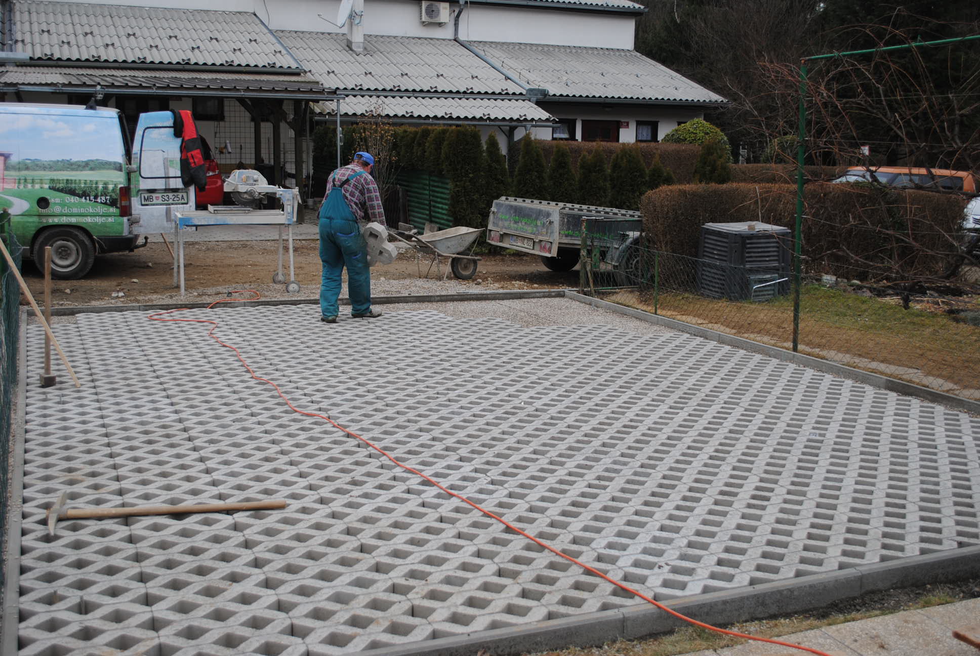

polaganje travnih plošč in postavitev nadstreška za avtodom

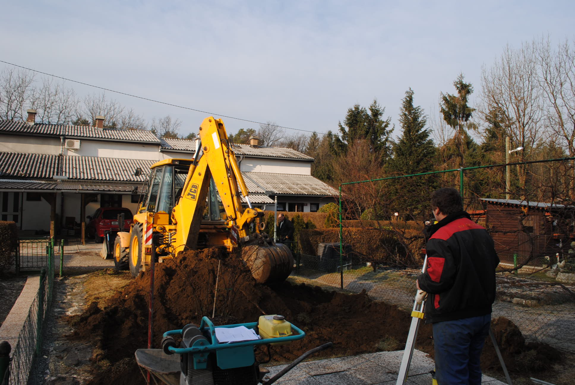

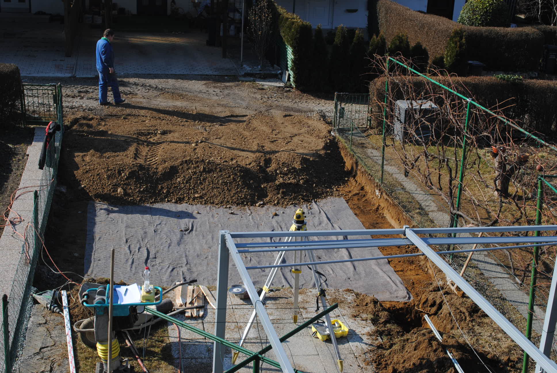

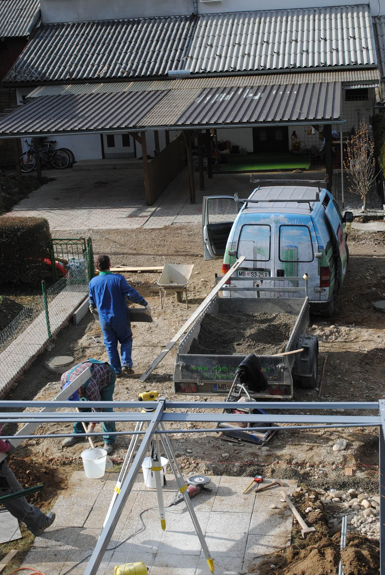

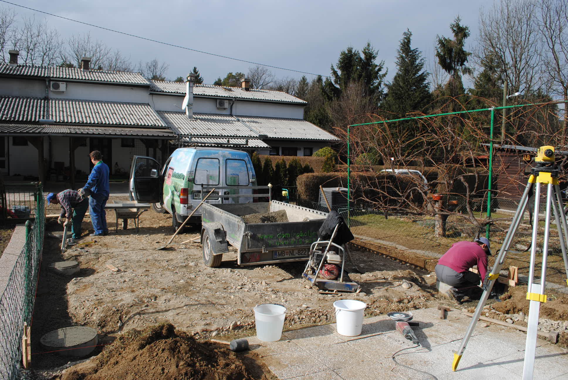

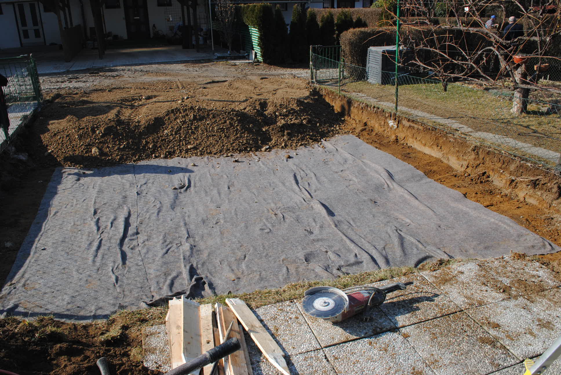

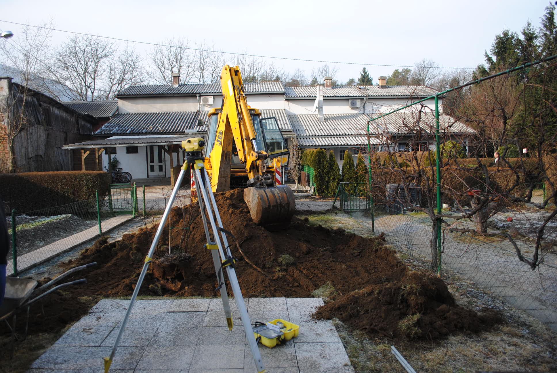

površina polaganja travnih plošč je 7.5m x 5,6m nadsrešek enakih dimenzij kot tlakovana površina. postavi se optični niveli LEICA RUNNER določimo nulo in naredimo izkop -40 cm globine ker pri izkopu na -40 cm nisem prisel do trdne podlage sem se odločil in stranki svetoval da položimo gradbeni filc, nato smo zasipali z "steno", zelo pomembno je naredit dobro utrditev, zato uporabljam žabo AMMANN 68 ki nabija do 70 cm globine in vibro ploščo FASTVERDINI 105kg ker pride nastrešnica smo vbetonirali 6 točkovnih temeljev, za temelje smo uporabile polovico betonske cevi fi 40, tako da je temelj globok 50 cm položili smo robnike ter začeli z polaganjem, pod travne plošče sem dal , naredil fino izravnavo z agregatom 4-8 ker ne pridejo plošče zasipane z zemljo ampak z tem agregatom nadstrešnica je iz lepljenega lesa zaradi te rešitve med povezavami stebrov se ne potrebuje dodatna roka za stabilnost nadstreška povdarek pri nadstrešku dajem izvedbi spojev, da so estetsko narejeni. ta les se je zaščitil z inpregnacijo površinko pred sestavo. tale avtek smo pa celo zimo barvali in takšen je izdelek

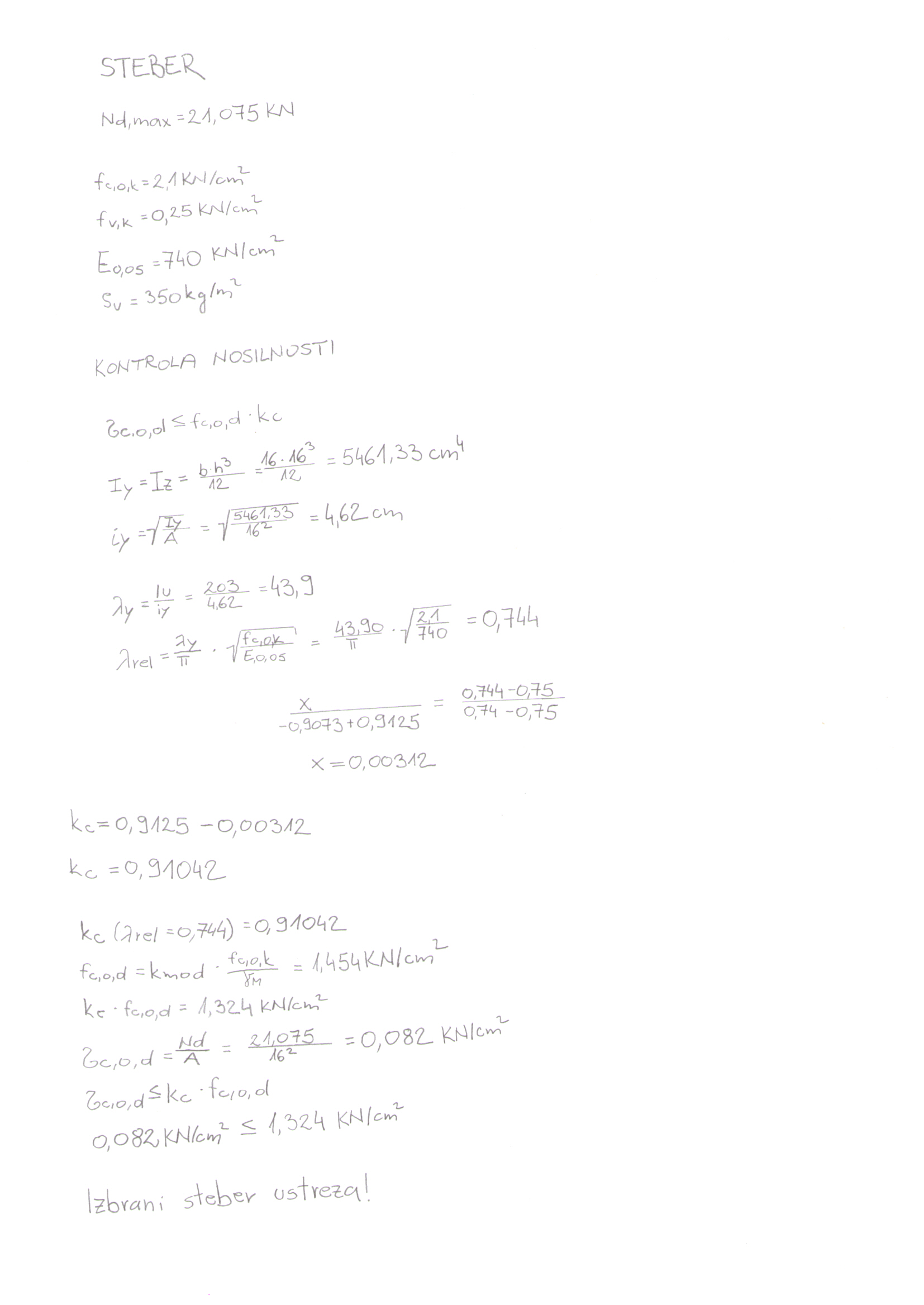

Izračuni
H20

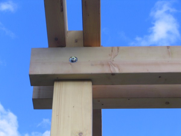

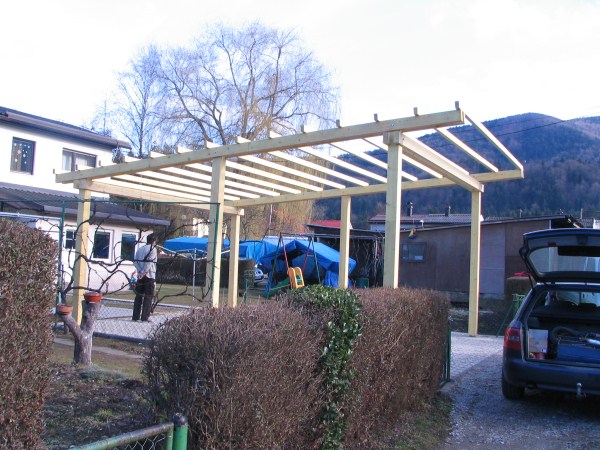

Če avtor teme že objavlja privatna dopisovanja, naj ga dopolnim s svojim prvim dopisom o tej temi: [quote]V spletniku sem ti zapisal, da me skrbi za stebre. Bolj točno za spoje stebrov z legami prečne povezave. Ne poznam podatkov za konkretni primer, nekaj se je dalo prebrati, nekaj sem sklepal, nekaj pa predpostavil. Predvidevam, da bo sila vetra prečno na nadstrešnico skupaj 6 kN na višini 3,00 m. To silo prenašajo 3 pari stebrov zgoraj povezanih s prečno lego, spodaj prostostoječi na temelju. V spoju stebra in prečne lege nastopi moment 300 kNcm, ki se prenaša na skupni površini spoja 8 x 16 cm. Nastane max tlak 0,9 kN/cm2 prečno na vlakna stebra, kar bi naj bilo 7 krat več od dopustnega. Je vredno razmisleka, čeprav podatki niso eksaktni. [/quote] Smatram, da to ni prispevek k debati o trdnosti nadstreška, ampak o medsebojnih odnosih.

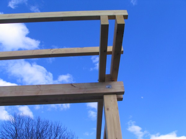

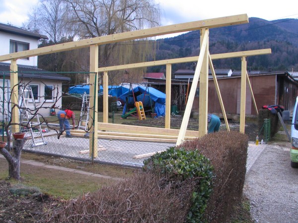

1. V računu so stebri vzeti kot vpeti v tla, lege pa so zglobno pritrjene. Kako se je lesene stebre fiksiralo v tla, da se pod vplivom horizontalne sile ne prevrnejo, predno so pritrjene lege? 2. Stebri so kontrolirani le na tlak. V vsakem primeru imajo tudi obremenitev na upogib v obe smeri. Po tem pojasnilu bom nadaljeval.

20.3. V dveh dneh boš dobil odgovor na moj hitri račun spoja. 27.3. Trdiš, da se ne bo nič podrlo 30 3. Trdiš, da moj račun ne drži. Nič ne poveš, kje je napaka. Obljubljaš, da boš dal v kontrolo statiku z licenco. Čakam rezultat. Še vedno bi želel vedeti za točno lokacijo objekta.

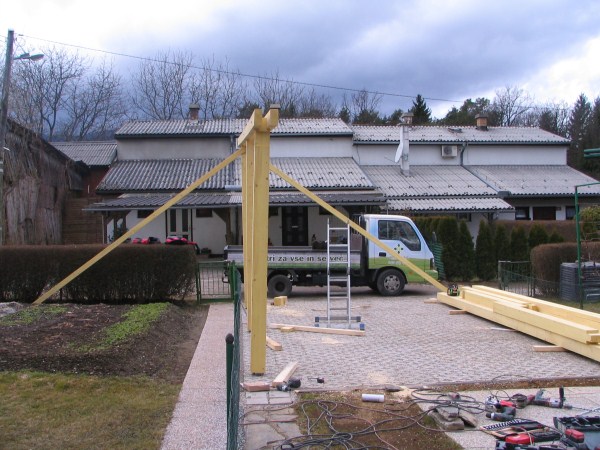

papez46

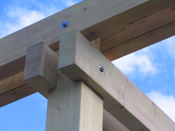

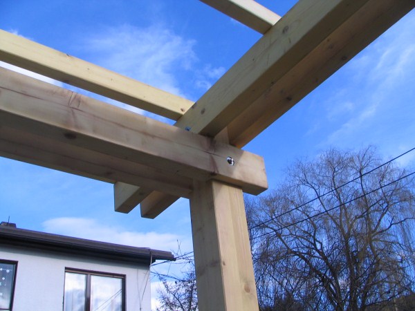

Ročice so potrebne! Prikazan spoj na sliki - ki naj bi bil nadomestilo ročic - vsaj statično to ni! }:) Morda in pogojno bi lahko bil - če bi bil les "extra trd" - kar pa očitno ni! Prikazan spoj sicer "drži" neke normalne sile in obremenitve, pri večjih in extremnih pa pride do "mečkanja" lesa na spoju in les enostavno "odstriže". Samo navojna palica, oz. vijak ne zagotavlja ustrezne čvrstosti. 10cm2 naležne površine pa nikakor in nikoli ni enako ročici dolgi 1,00m pod kotom 45 stopinj! }:) Če bi na stične ploskve dal še kovinske prešane zobate profile - kar pa ni vidno - ker se to pri kopiranju lepih nadstreškov iz fotografij ne vidi, potem bi lahko celo "kupil" tako varianto - tako pa - upanje da viharja ne bo - naj le ostane. Taki nadstreški se delajo, da se z njimi zaščiti - tisto kar je pod njimi! To pa pomeni, da morajo biti dimenzionirani za "maximalna vremenska SRANJA", katerim smo priča v zadnjem času. Prav nič ne pomaga, če konstrukcija zdrži sapo, ko pa butne "ta orng vihar" cca kakih 100km/h pa še toča zraven - takrat bo KRIZA. Ideja dela dobrega drvarja, ne moč. (Iliada, Homer, 9. ali 8. stol. pr.n.št.)

Sicer nisem statik, pa vseeno. Na sliki ima nadstrešek betonske stebre. Če ima steber dovolj globok temelj in dovolj armature, ga zlepa ne prevrneš ( globino in armaturo pa naračuna statik). Terakota boš Kocija čist prestrašil. Kako pa je z izračunom statike za pergolo?

Izgleda lepo, narejeno je pa bolj slabo. Manjkajo roke.

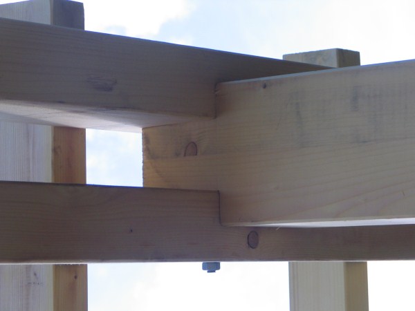

http://www.dominokolje.si [b]Se pa moram strinjat da v detajlih poslikan les na nekaterih mestih - ni lepljenec, ampak navaden, hoblan les....[/b] Mirando stebri in zadnja prečna lega so duo lepljenci(lepljen les iz dveh delov) 8x16x770cm dolžine lege in late 6x10x570dolzine so pa dolžinsko lepljen les(lepljen les po dolžini), saj to sem tudi napisal. hvala za tvoje mnenje, stranka je želela te travne plošče na tleh, zakaj ve ona

http://www.podsvojostreho.net/vsebina/sites/all/files/imagecache/bigpicture/dominokolje/IMG_0155+%28600+x+450%29.jpg TOLE je estetsko??? Šravfi so estetski??? Tole je lepljenc??? Steber iz dveh 8cm je lepljenc??? Zakaj govoriš non stop da je vse lepljenc?? Zakaj ljudem lažeš??? Boš pa začel drugače mislit takrat , ko boš ta tvoj "estetski " izdelek prodal , čez pol leta bo pa na otroka padlo in ga ubilo!!! In ne spet zavajat , da naj ljudje zdaj uporabijo super močan nosilec stebra na tleh. Če je vse skupaj napačno narejeno, ti tudi stojka iz en centimetra debeline ne nuca. Oglasil sem se pa samo za to , ker taki tipi kot ti zelo radi ljudi nategnejo na vsakem koraku in se potem še hvalijo. Zdaj se pa sami menite na dolgo in široko---strokovnjaki--kao.

Lepljenci se delajo iz max 40mm debelih elementov, kateri se medsebojno limajo. Še enkrat naredi statični izračun za malo močnejši veter, saj vendar ni nobene upore da se tole vse skupaj ne podre. Glede cene: Imaš 6 stebrov (nepravilno lepljenih) 0.5 m3=250€ vse ostalo ki niso lepljenci 1.4m3= 260€ Torej material 500€+ navojne palice in podstavki rosfrai (če seveda so tukaj)160€ Delavnih ur za obdelavo in postavitev takega nadstreška je pa max 20ur, saj je zelo enostavna izvedba. Pa brez zamere, samo se mi pa lasje pokonci postavijoko hočejo nekateri oguljofat stranke s takim nadstreškom s cenami okoli 6000€.

Izgled je lep. Malo (precej) me skrbi trdnost ob močnem vetru - horizontalne sile na streho

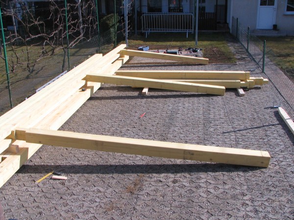

http://www.dominokolje.si stebri so 16x16 lege so 16x8 late(špere) 10x6 zazmak med njimi 50cm ves les se je obdelal z CNC mašino(mislim da se ji tako reče) razlika v ceni je pomoje minimalna med lepljenim in rezanim lesom, ker tukaj gre za m3 ali max 2 m3 lesa in sami vemo kolikšna je razlika v ceni med lepljenim in rezanim lesom, v kvaliteti pa je ogromna. priporočam ti pa da ga pred montažo zaščitiš ker boš z tem zaščitil tudi stike, izreze pa moraš narediti 100% točne ker drugače boš moral uporabiti roke za stabilnost nadstreška. http://www.podsvojostreho.net/vsebina/spletniki/dominokolje/nadstresek-za-dva-avtomobila/4044 na tej povezavi imaš še en nadstrešek iz lepljenega lesa narejen malo drugače
Johan_R
Bravo! Lepo in nazorno. Imam ma "zilijon" vprašanj. Ali bi bil prijazen in povedal dimenzije elementov, ki si jih uporabil. Ves čas sem razmišljal o takšni vezavi, ti si mi jo potrdil v praksi! S čim si tako lepo "izdolbel" vezi? Motorka in dleto? Delal bom iz lesa, razen prečnih, ki bodo dolžine cca 9,5 m. Ali bi bilo cenovno še sprejemljivo, da bi uporabil lepljenec za vse, kot ti? Bravo! Jaz bom zrisal svojega, ga objavil na forumu in poskušal dobiti dodatne nasvete, ideje, ... Hvala še enkrat za nazorno predstavitev! LP, Ivo
