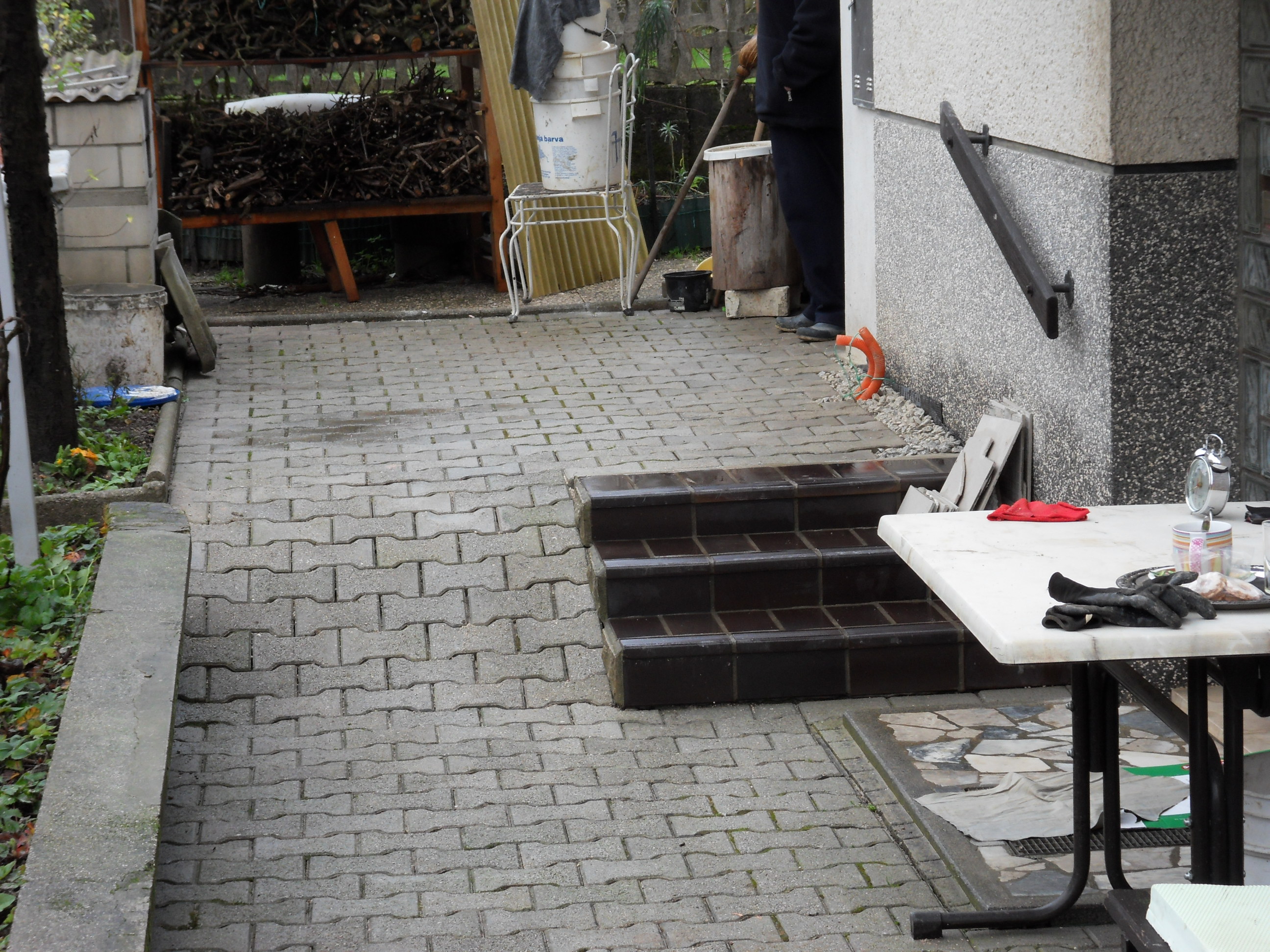

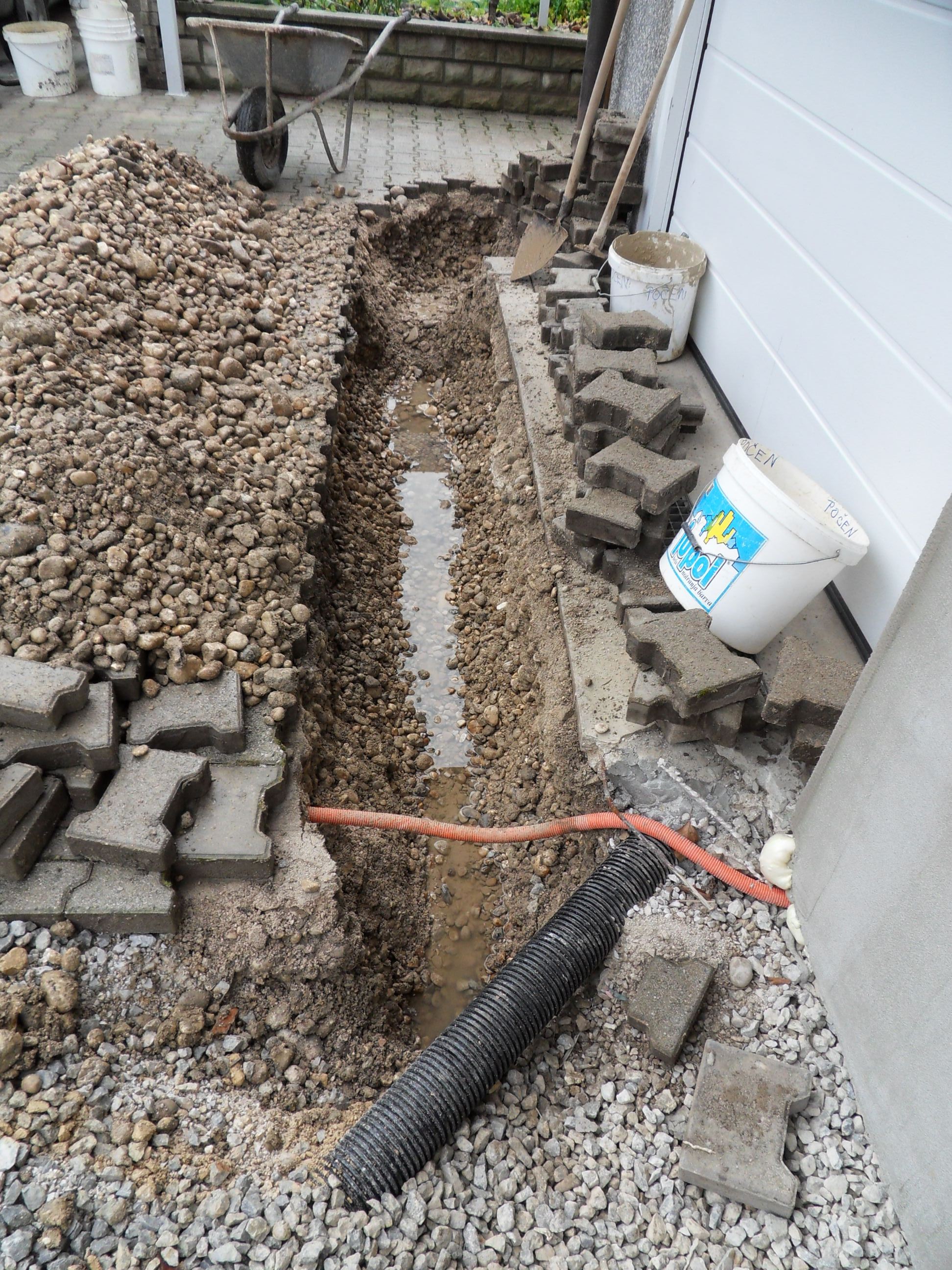

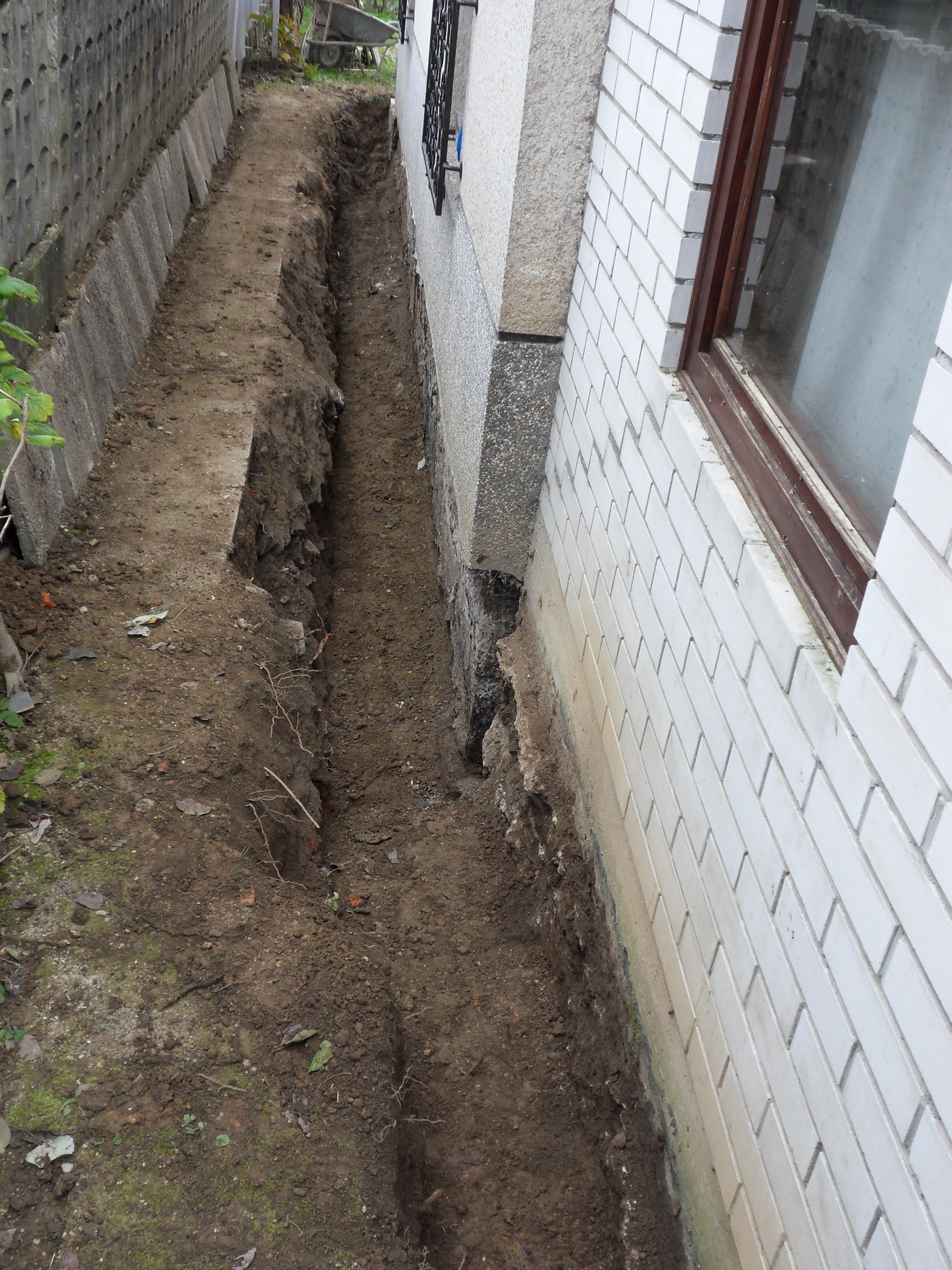

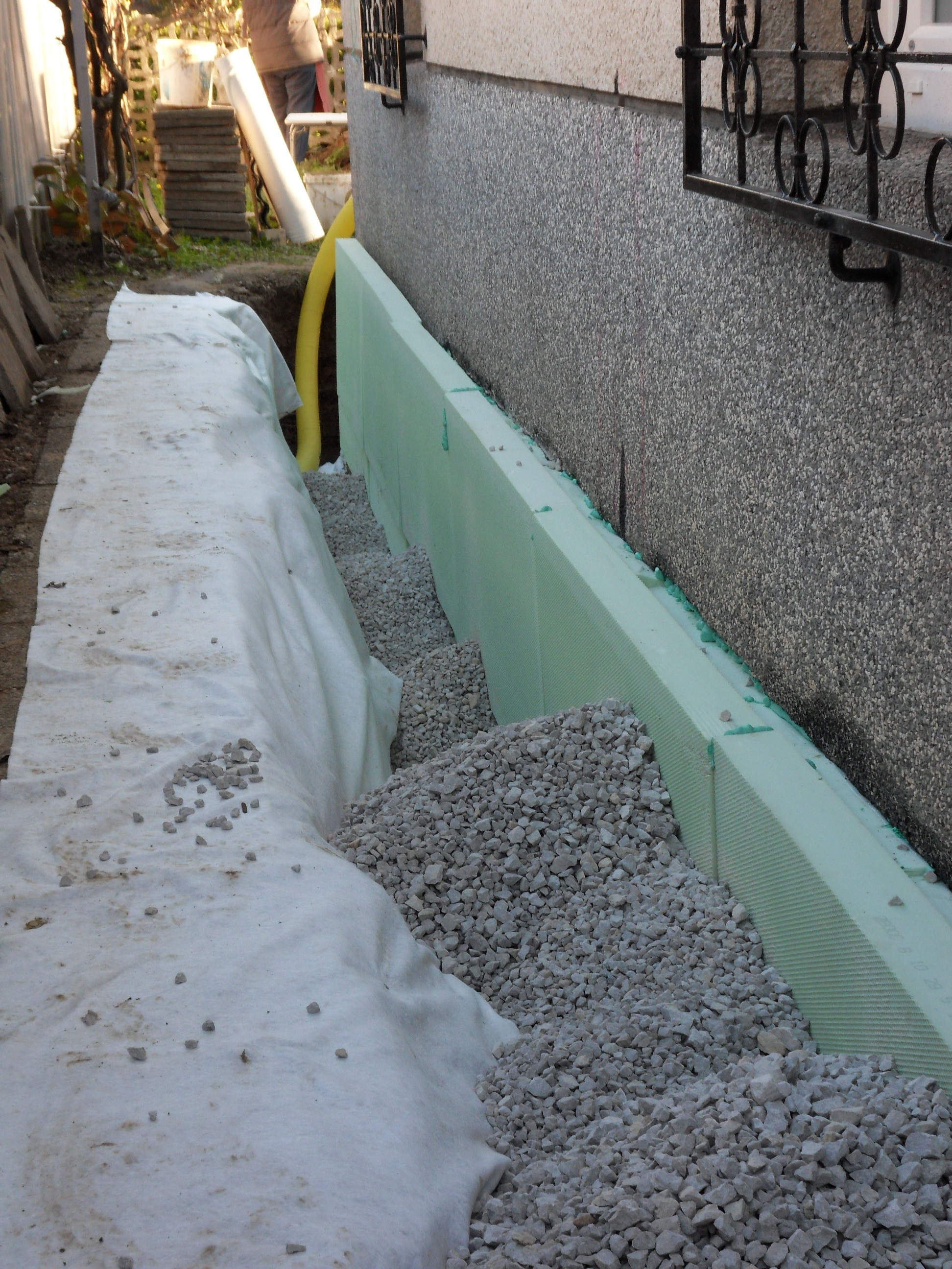

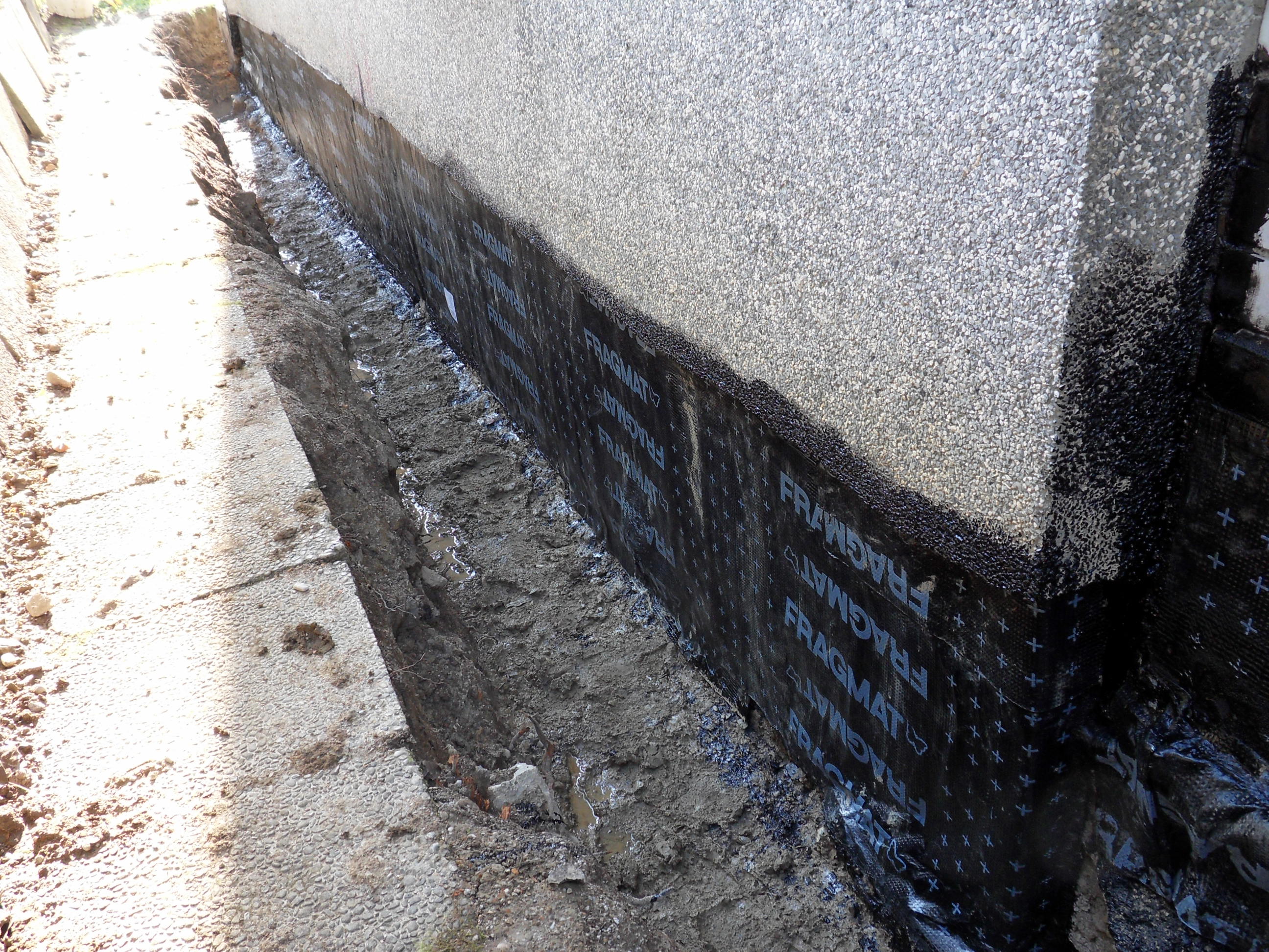

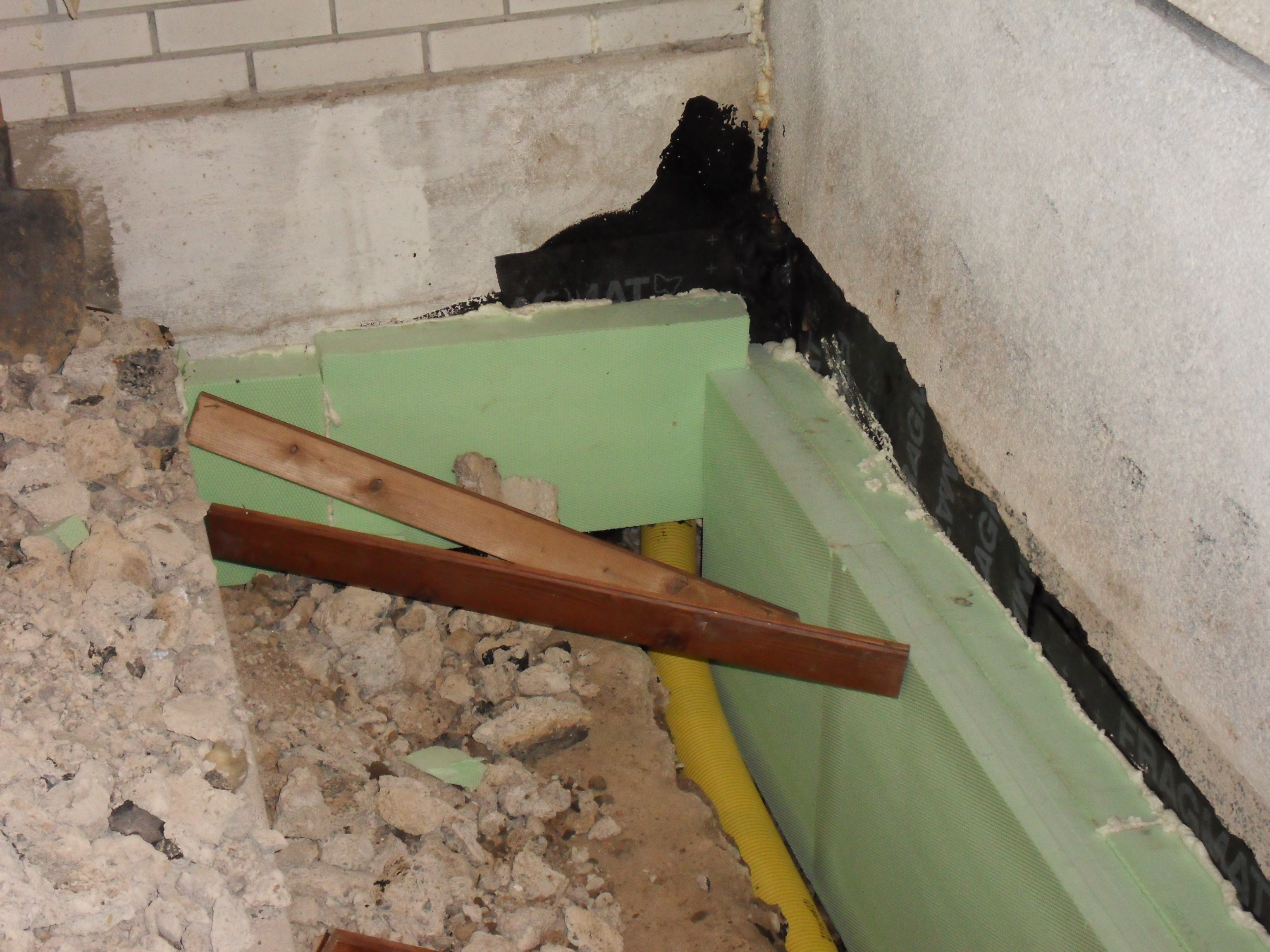

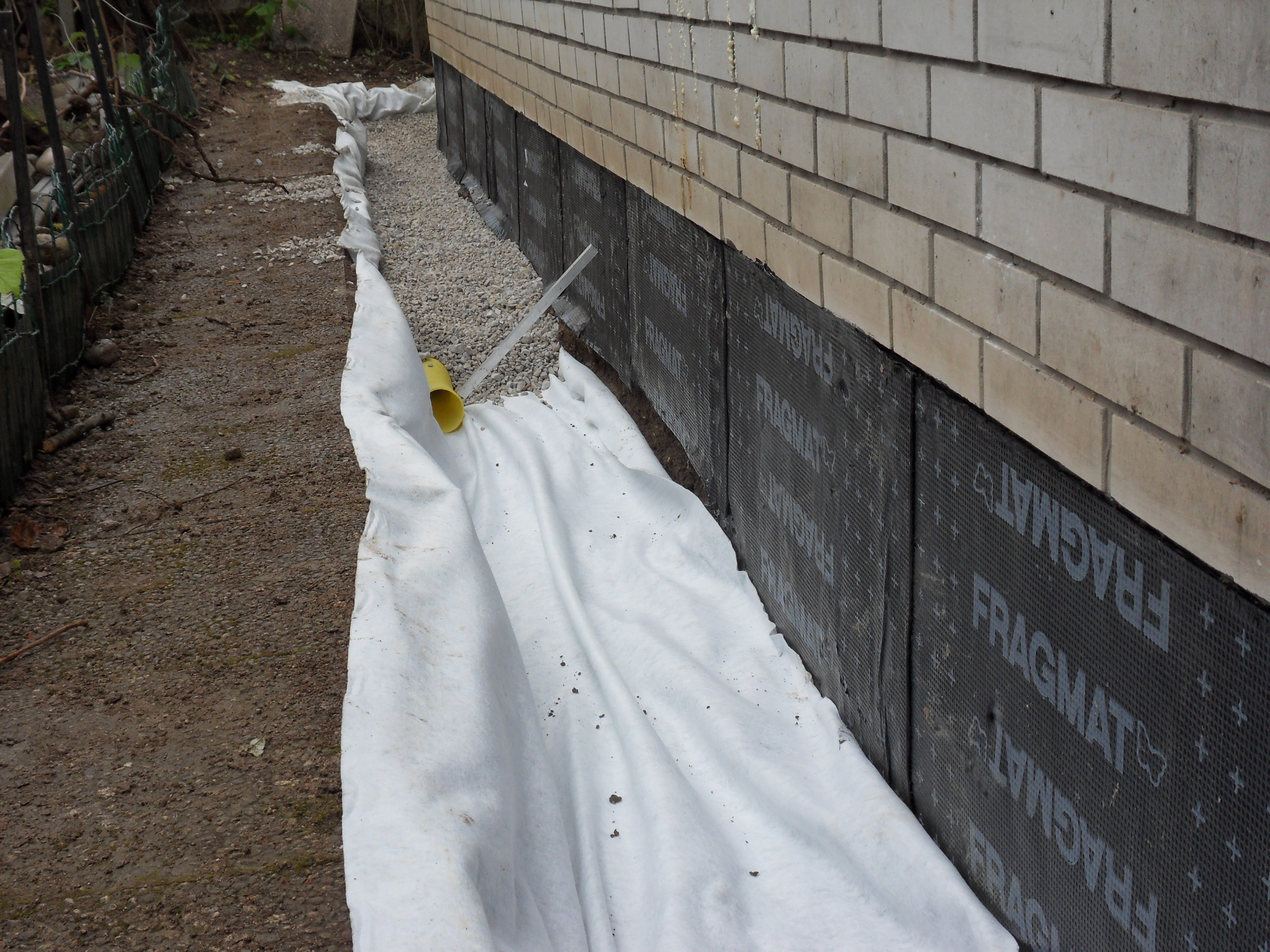

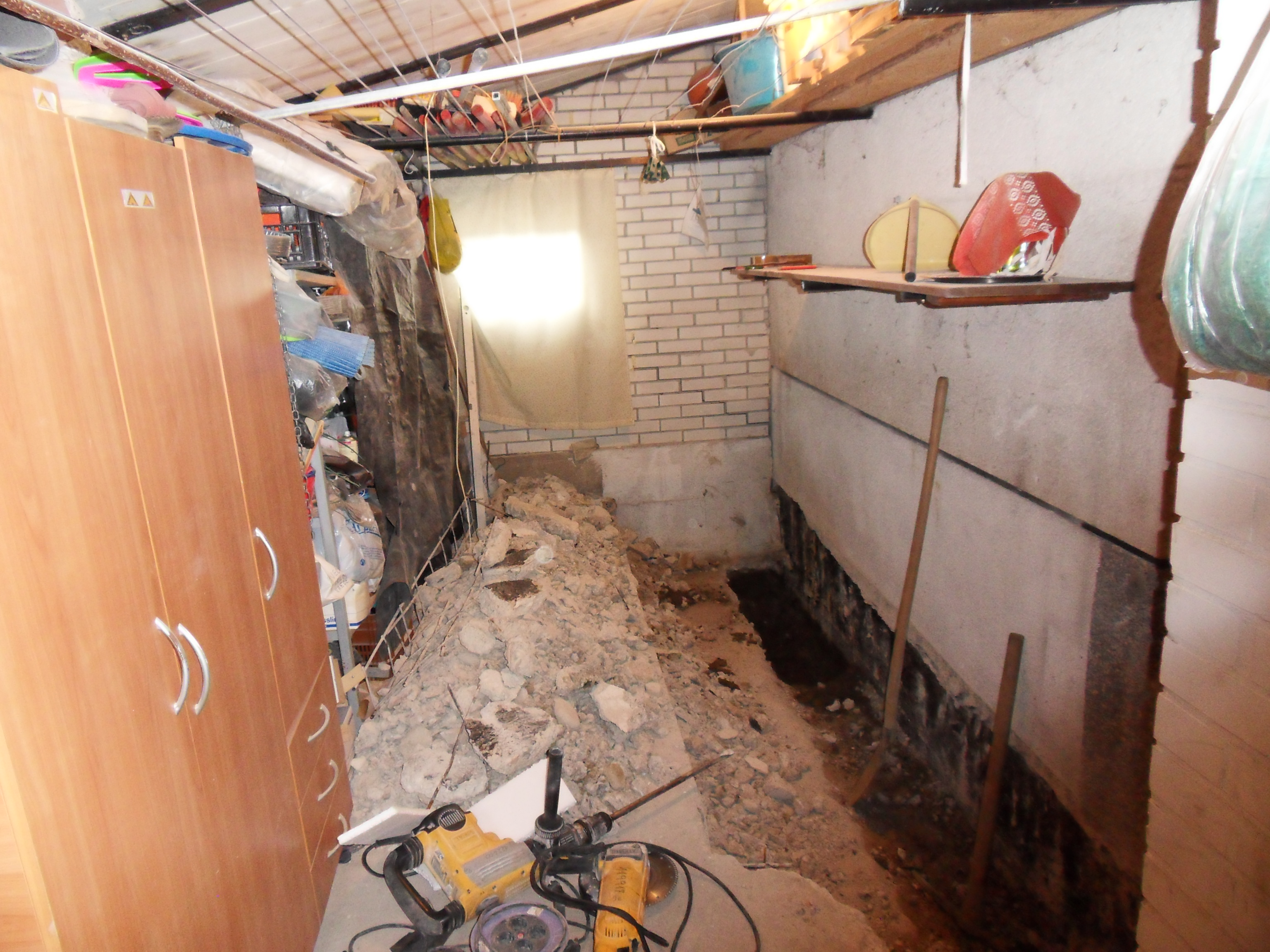

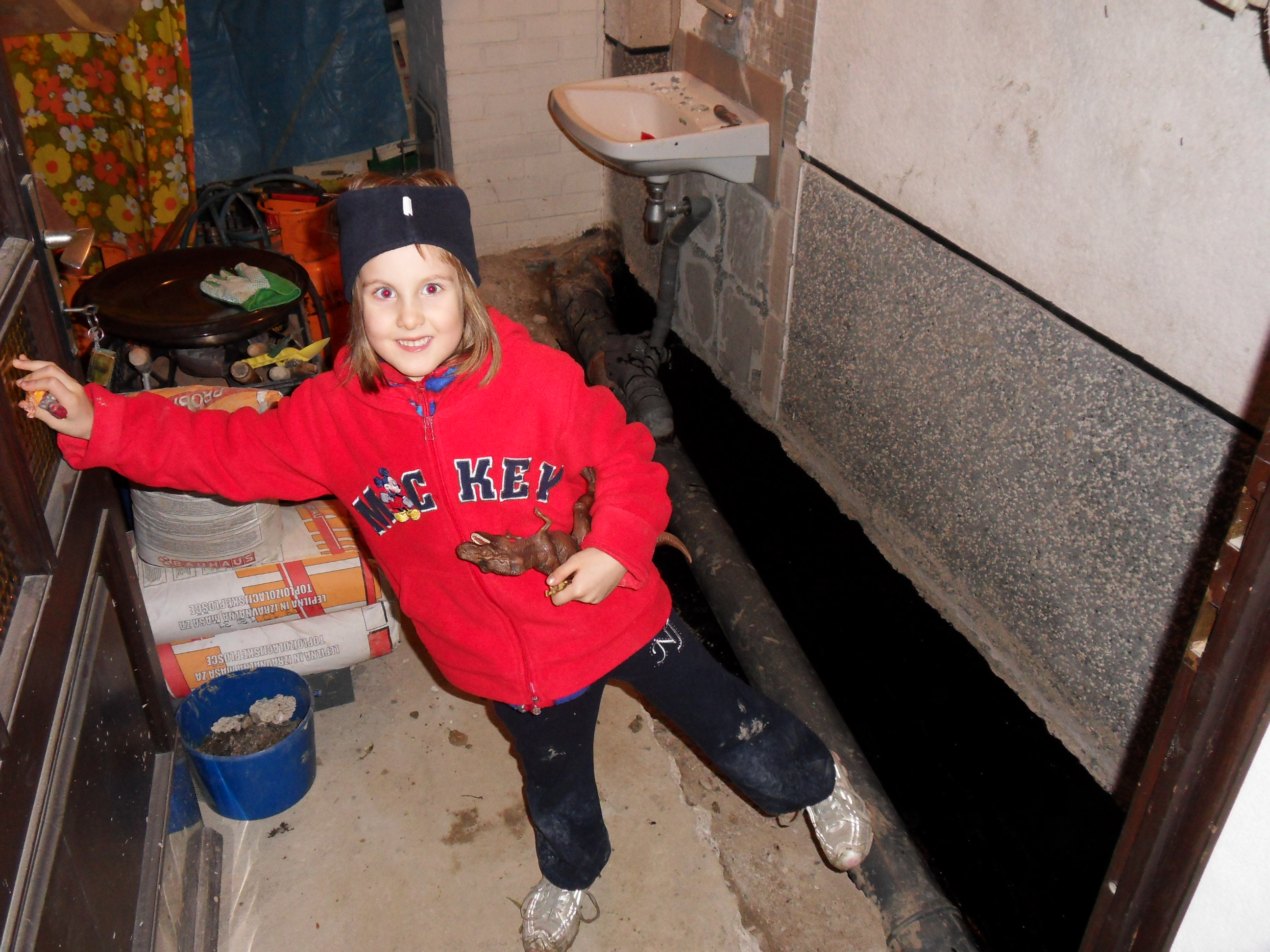

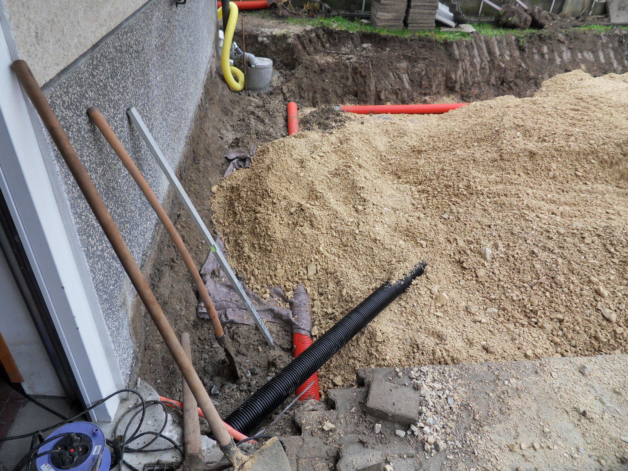

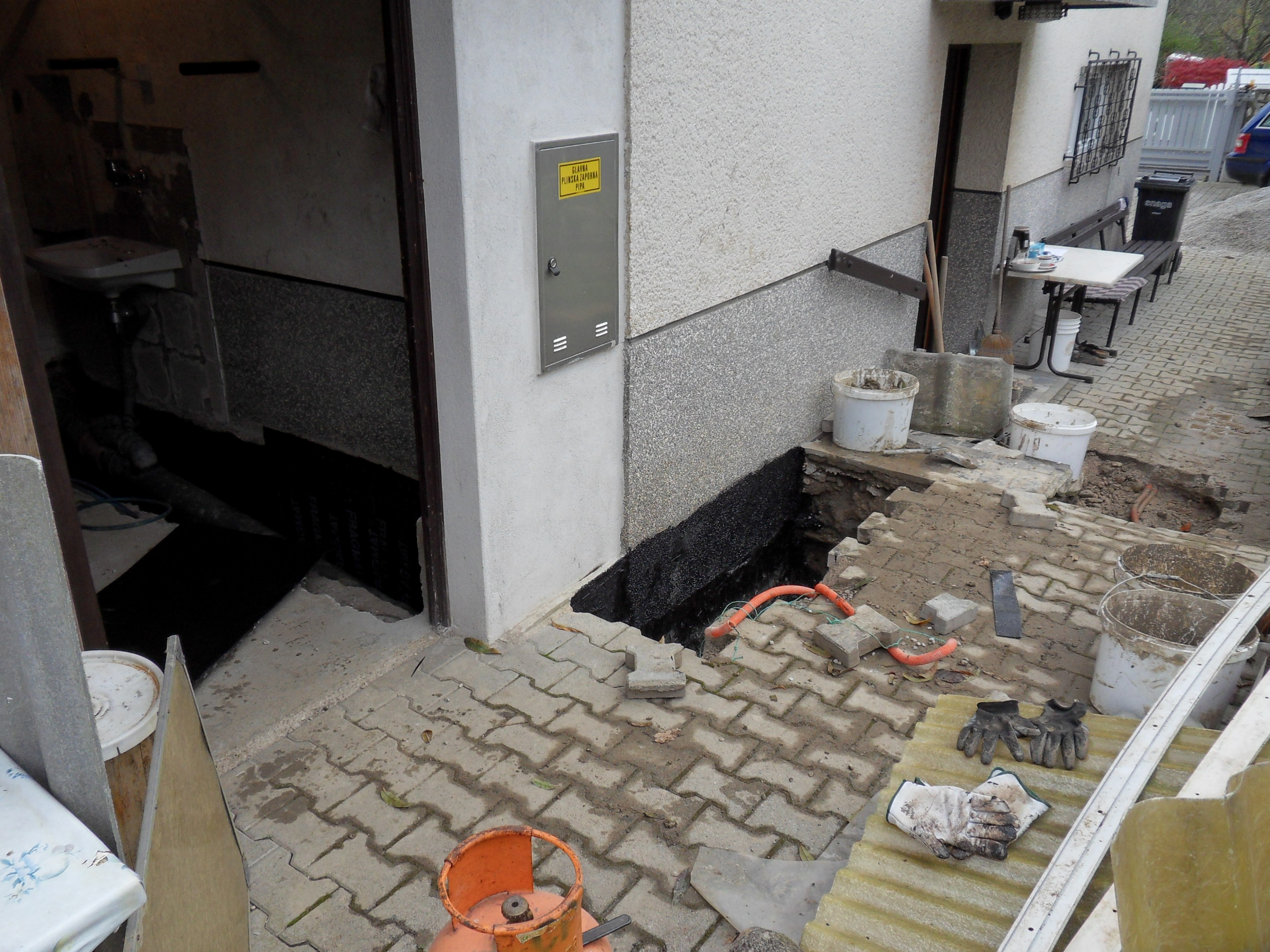

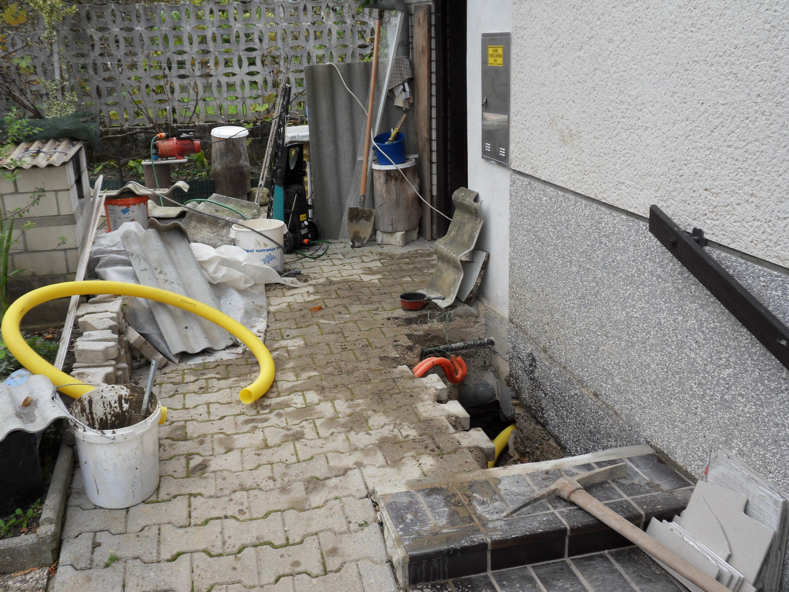

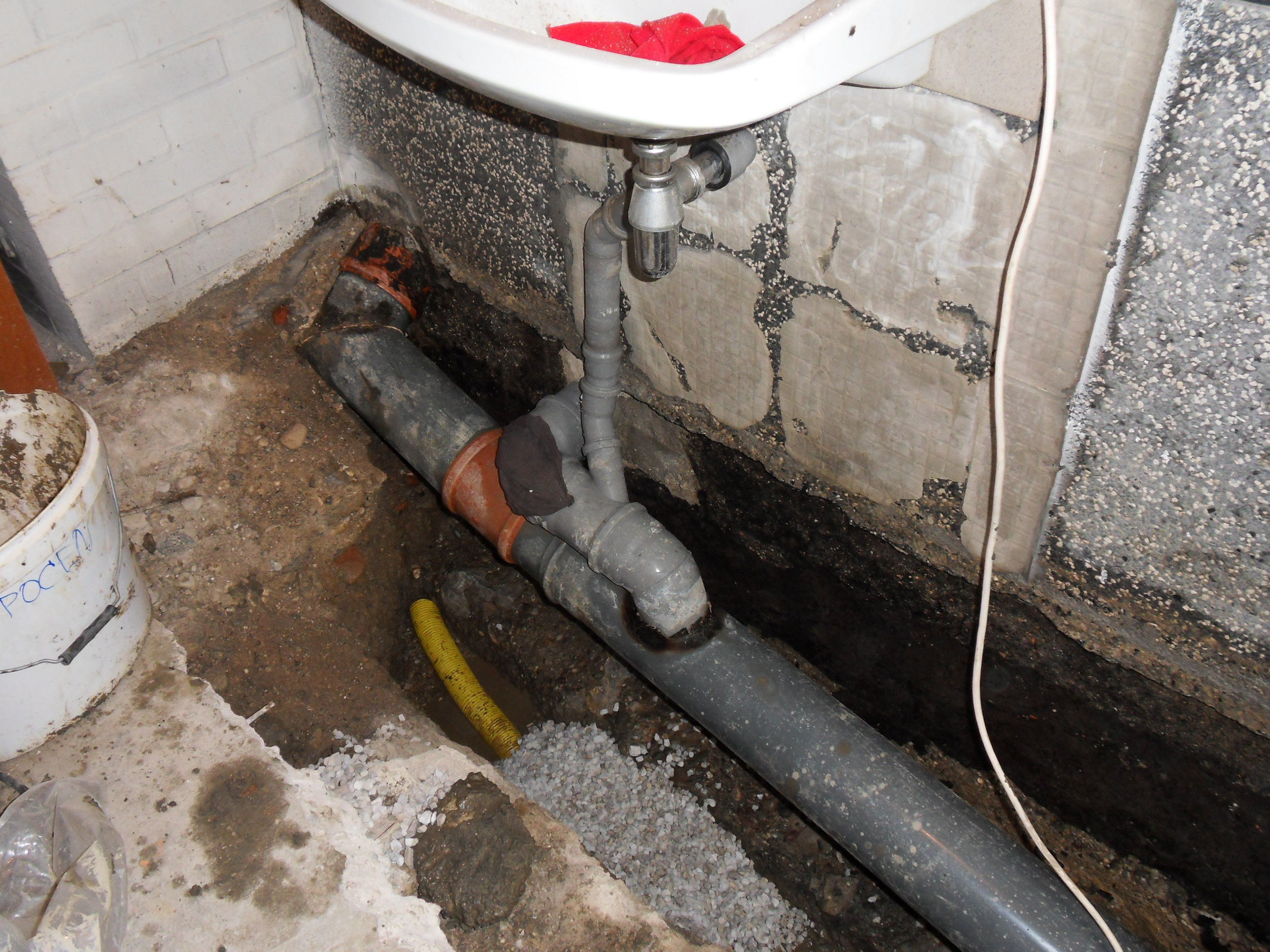

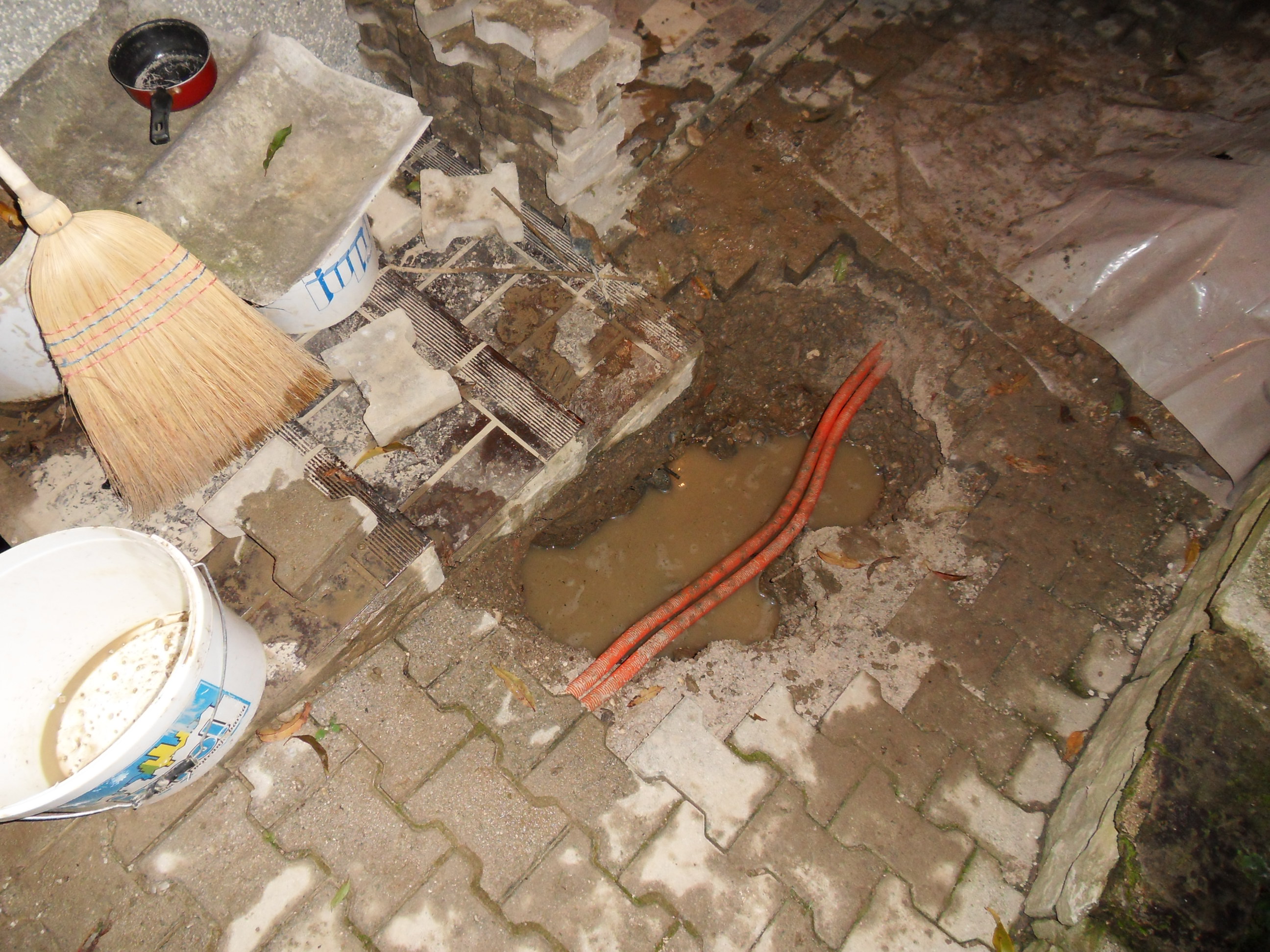

Po dolgem času spet dodatek za v spletnik. Iz nedeljskega 'štemanja' okoli odtoka v drvarnici se je razvilo odkopavanje temeljev hiše. Štart je bil v drvarnici, kjer se nam je preko stene hiše v notranjosti začelo na eni predelni steni pojavljati črn madež. In logično razmišljanje je bilo, da pušča kanalizacija, ki je za steno. Po začetnem štemanju sem ugotovil, da bo potrebno vsaj odkopati kompletne cevi kanalizacije. Vendar bolj kot sem kopal bolj je postajalo mokro in mokro. IN kmalu sem ugotovil da je kanalizacija tipi topi, ampka je problem v preboju vode preko stene - in glavni problem tu predstavlja talna voda (kake pol metra pod mejo dvorišča). Začetno odkopavanje je zgledalo takole: Ker je po odstranjevanju materiala kazalo da voda stalno sega nad temelj hiše mi ni ostalo drugega, kot projekt razširiti še na zunanjost drvarnice. Ko sem odkopal še zunaj sem pod temeljem drvarnice naredil preboj, kar pa še ni prineslo sadov, šele ko sem skopal 'tunel' pod stopnicami in drenažno cev 'priklopil' na pesek okoli plinske cevi (edina 'peskasta' zadeva na tako globokem nivoju...vse ostalo je na tej globini sama (neprodušna ilovica). Iz drvarnice povezava ven, ter pod stopnicami do plinske cevi oz. peska okoli cevi: Ko smo odkopali vse skupaj smo razmišljali, da če smo že ogreti :) in je ravno prilika (In orodje na kupu) da pa bi odbili še en del hiše ter tudi tam preventivno poštimali drenažo ter vse kar paše zraven. Sledil je izkop ene strani: PO izkopu smo odstranili staro hidroizolacijo (neka mešunga lepenke, smole in nečesa črnega)...s špohtlom, dratno krtačo. Sledilo je pranje zidu s štrajfiksom. Naslednji dan, je sledilo premazovanje z Ibitolom: Po enem dnevu sušenja je sledilo varjenje Izotekta V4. Tu je pomemben dober (močan) gorilnik in delo je pravi užitek: Po hidroizolaciji je sledilo lepljenje toplotne izolacije. Sam sem se odločil za 16 cm stirodurja (2 x 8 cm..lambda 0,035 m/WK), ki sem ga lepil z lepilom za stirodur (neke vrste purpen): Ko je bila izolacija na mestu sem položil filc, ki preprečuje mešanje zemlje z drenažnim peskom. Na sam filc položil drenačno cev (fi 100 mm) ter vse skupaj zasul s peskom: Sledila bo še ena vrsta stirodruja, ki bo kasneje (ko bo hiša oblečena v izolacijo) predstavljala cokel (tudi ta 16 cm oz. 2 x 8). Kar je bilo do sedaj nalepljeno na temelj, pa bo zasuto z drenažnim peskom. Tudi v drvarnici so se stvari postavile na svoje mesto...drenažna cev, pesek, ter nato čez podložni beton, izotekt, izolacija (10 cm stiroporja) in čez estrih oz. končen sloj betona. Hkrati sem še to steno v drvarnici, ki meji na hišo oblekel v 10 cm siropoprja (končen izgled pa sledi ko končam z delom :)): Kamor je šel bik naj gre pa še štrik...odkopal sem še temelj drvarnice, oblekel v hidroizolacijo, ter ko grem kupit izolacijo (stirodur 8 cm) bom vrgel gor še njega, ter vse skupaj zaprl z drenažnim peskom: Tako da...kdor se bo lotil podobnega projekta urejanja drenaže...naj pripravi par dobrih lopat, karjolo (še kak par rok pride prav)...ter prostor za konketne količine odpadnega materiala: 7.11.2010 Še nadaljevanje zgodbe: V drvarnici sem na stiropor dal mrežico ter naredil enkratni nanos: Sama drvarnica je že oblečena v izolacijo, ter na oknih vogalniki: Tudi bodoči cokel fasade počasi dobiva končno podobo: - 2 x 8 cm stirodur (položen z zamikom) - sidra 22 cm (26 centov/kos)...4 sidra na ploščo - vogalniki na robovih - po površini mrežica zaribana z izravnalno/lepilo maso Na tem delu bom vse skupaj pustil in bo počakalo na fasado (ki bo ko pač bo :)) Na prednji strani hiše, pa je cokel ravno v nastajanju ...ker sem moral čakati na izkop ter razširjanje dvorišča: Je bila pa to idealna prilika da drenažne cevi speljem v odtok ter tako spravim vodo od hiše Še kontakt izvajalca za urejanje dvorišča: Avtoprevozništvo in gradbena mehanizacija Garbas Janez s.p. Dolnice (Lj.) 041 619-736 Osebno toplo, toplo priporočam (tudi za pripeljat pesek: tampon, drenažo (16-32), fini pesek).. ----------------------------- 21.11.2010 Še zaključek 'odisejade' drenažno/izolacijskega dela okoli hiše: Na koncu je izpadlo nekako takole... (končen izgled tega dela hiše - maj 2012): Spotoma sem še mimo garaže skopal na globino prej položene cevi, ter dal noter drenažno cev ovito v tekstil - na globini pol metra od ničelnega nivoja, voda veselo stoji, kugle, ki so nasutje za dvorišče, so na tej globini tako sprano kot rečno kamenje: Pa še malo primerjave med prej in potem.... Drvarnica: Ob hiši: To je za enkrat to. Še dobro da človek na začetku ne ve, kaj ga čaka. In če zdaj pogledaš na narejeno....se vprašaš 'kaj sem pravzaprav sploh delal'...konec koncev je približno spet tako kot je bilo na začetku. :) Še nekaj....glede gumbaste folije. Sam je nisem uporabil namenoma, ker se mi ni zdela potrebna. Prvenstveno je namenjena zaščiti hidroizolacije pred poškodbami, kar nekakteri nadomestijo s par cm stirodurja (namesto folije). Sam pa sem poleg HI poskrbel tudi za izdatno toplotno izolacijo in sem dal 16 cm stirodurja, kar je več kot dovolj za dobro zaščito, hkrati pa tistih nekaj udrtin v stirodurju ne predstavlja neke težave še manj pa ovire. --------------------------- Preostanek drenaže (1/4 hiše) pa se nahaja tule (dodano 11.11.2011): http://www.podsvojostreho.net/vsebina/spletniki/vincent/prenova-pritlicje-v-del-drenaza-elektrika-keramika-izravnava-sten/6277 --------------------------------- 11.6.2012 Še zadnja oaza z vidika drenaže hiše... V drvarnici mije ostalo še cca, 4 metre vogala hiše, kjer je stala cisterna za olje...ko sem se losal nje, sem še na tistem mestu naredil do konca, in tako nekako dobil celotni obroč HI in toploten izolacije hiše (z urejeno drenažo seveda). Tetica cisterna..3 metre dolga, 350 kil: Ko je ni bilo, kot običjano - štemarica in veselica: Takole zgelda tovorjneje nakopanega materiala na deponijo: Pranje stene s štrajfikson, ter kasneje premaz z ibitolom: Izotekt V4: Izolacija stirodur 16 cm (2 x 8 cm) Podložni beton: Na podložni beton sem dal kar gradbeno folijo (kot HI :)), čez 10 cm grafitnega stiroporja 1100 kPa, ter naredil estrih, debeline 5 cm. Samo steno nad tem delom bom oblekel v 12 cm ggrafitnega stiroproja. Bo pa po novem tu 1.000 litrški zalogovnik - vezan na peč na drva oz. v njem potopljen bojler za sanitarno vodo - tudi prek TČ. V tem stanju čaka na zalogovnik - v kotu kjer bo stal sem že nalepil izolacijo, drugje jo bom, ko bojo inštalacije na mestu, da jih bom skril s stiroporjem

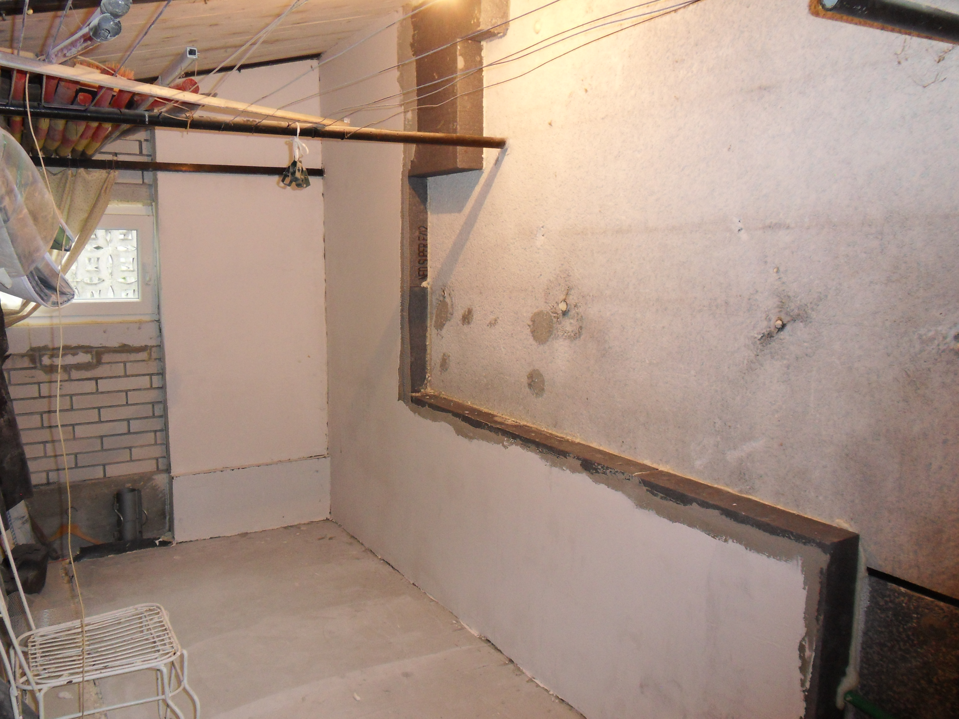

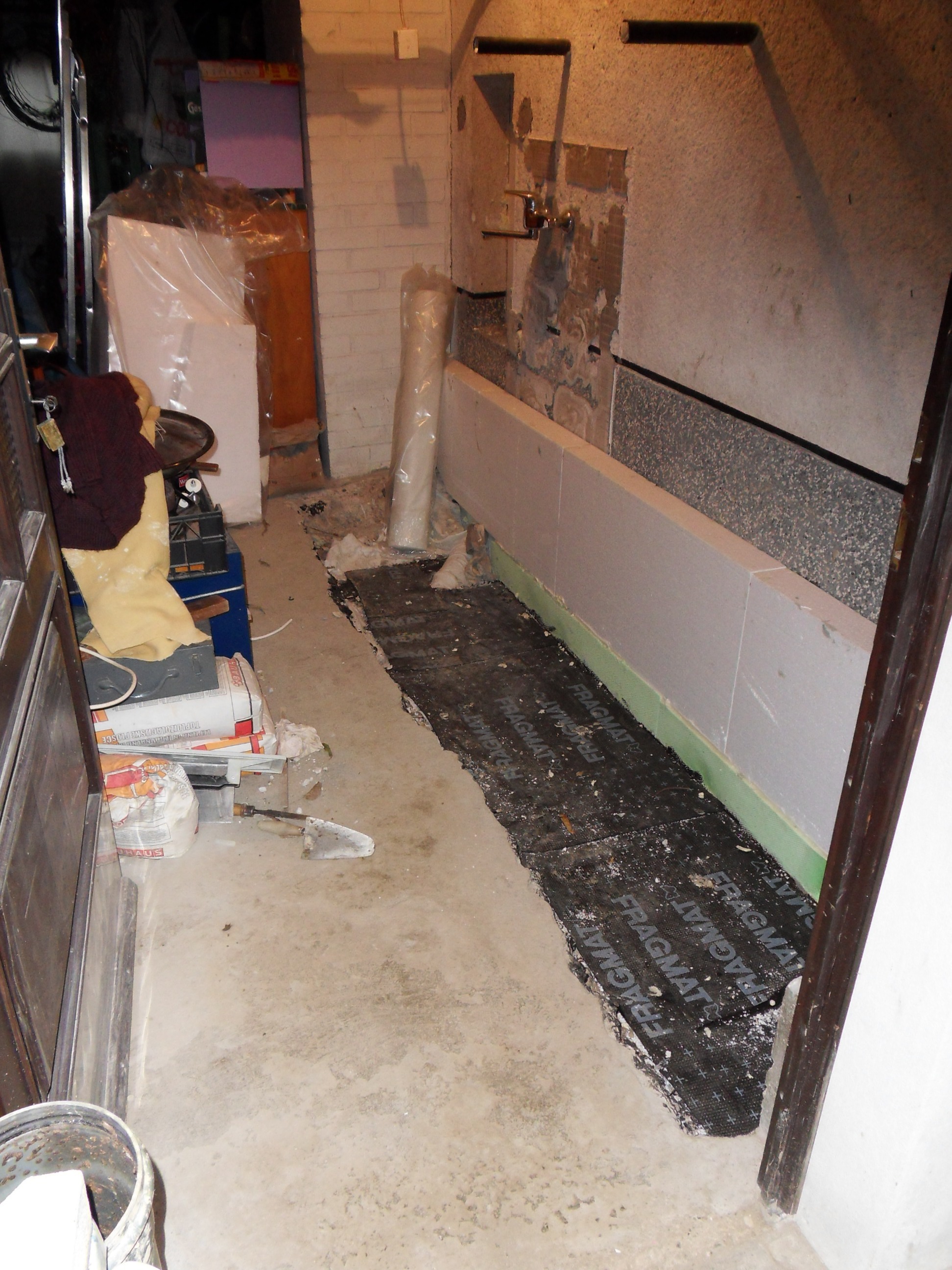

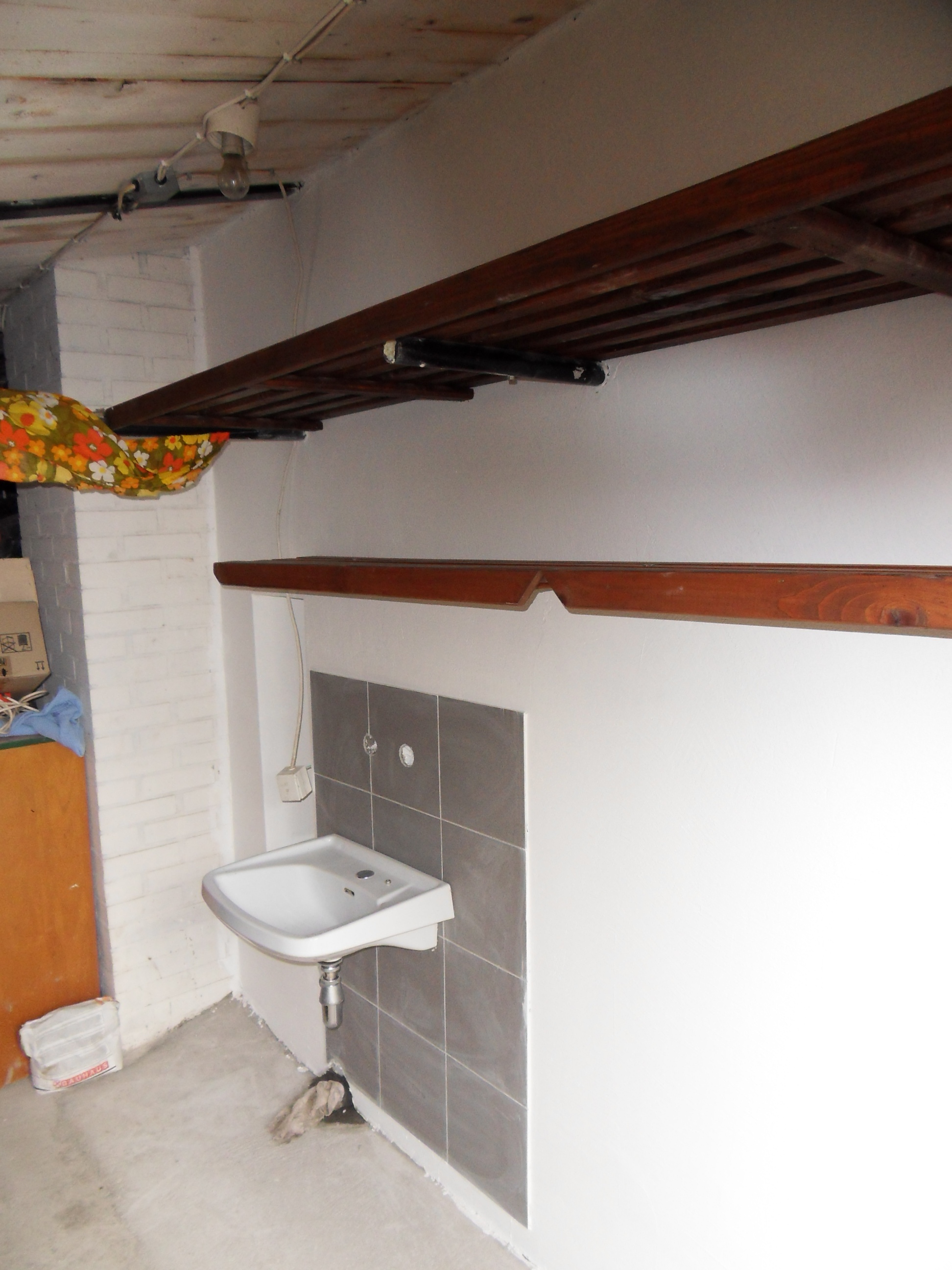

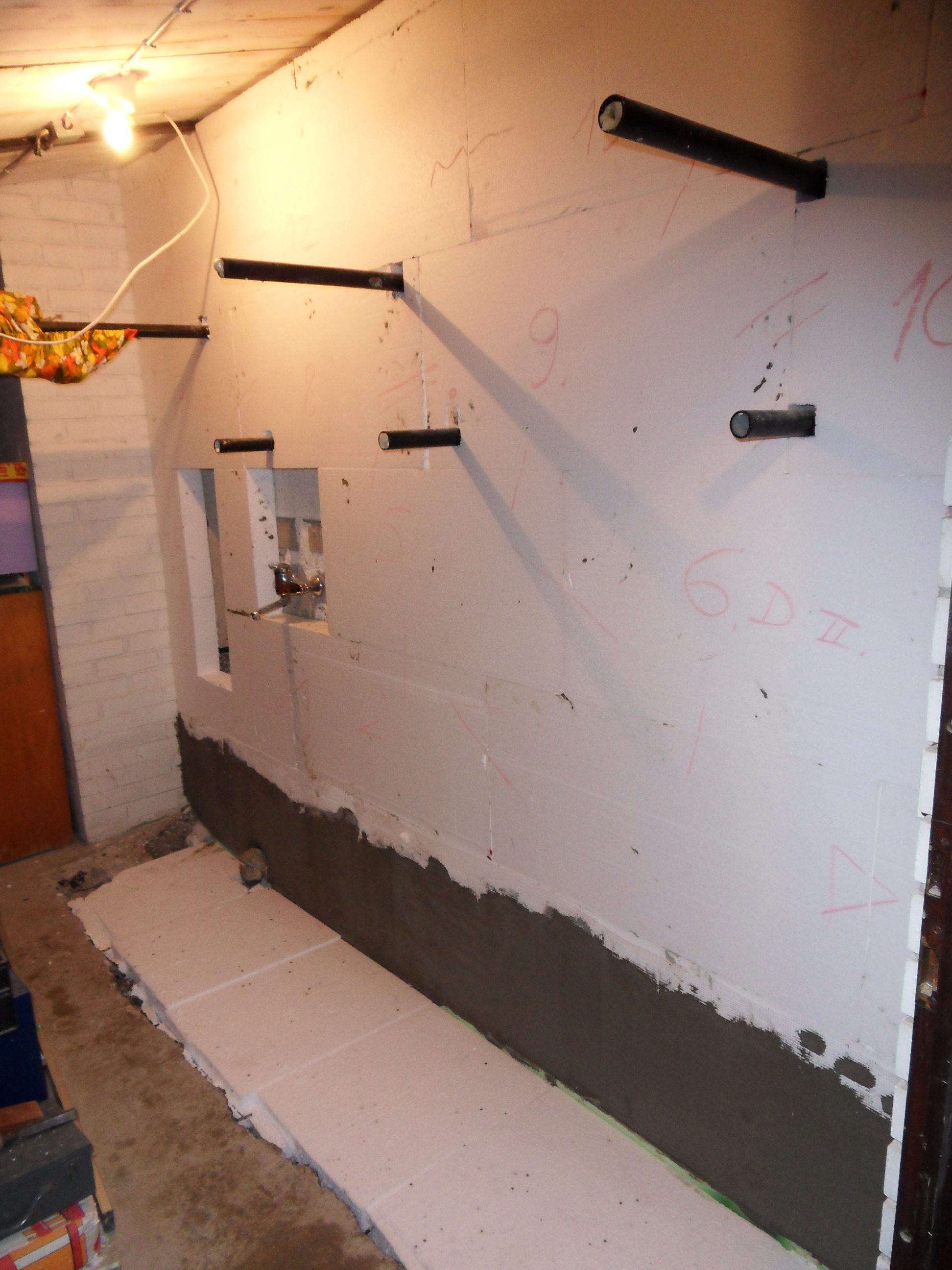

vincent

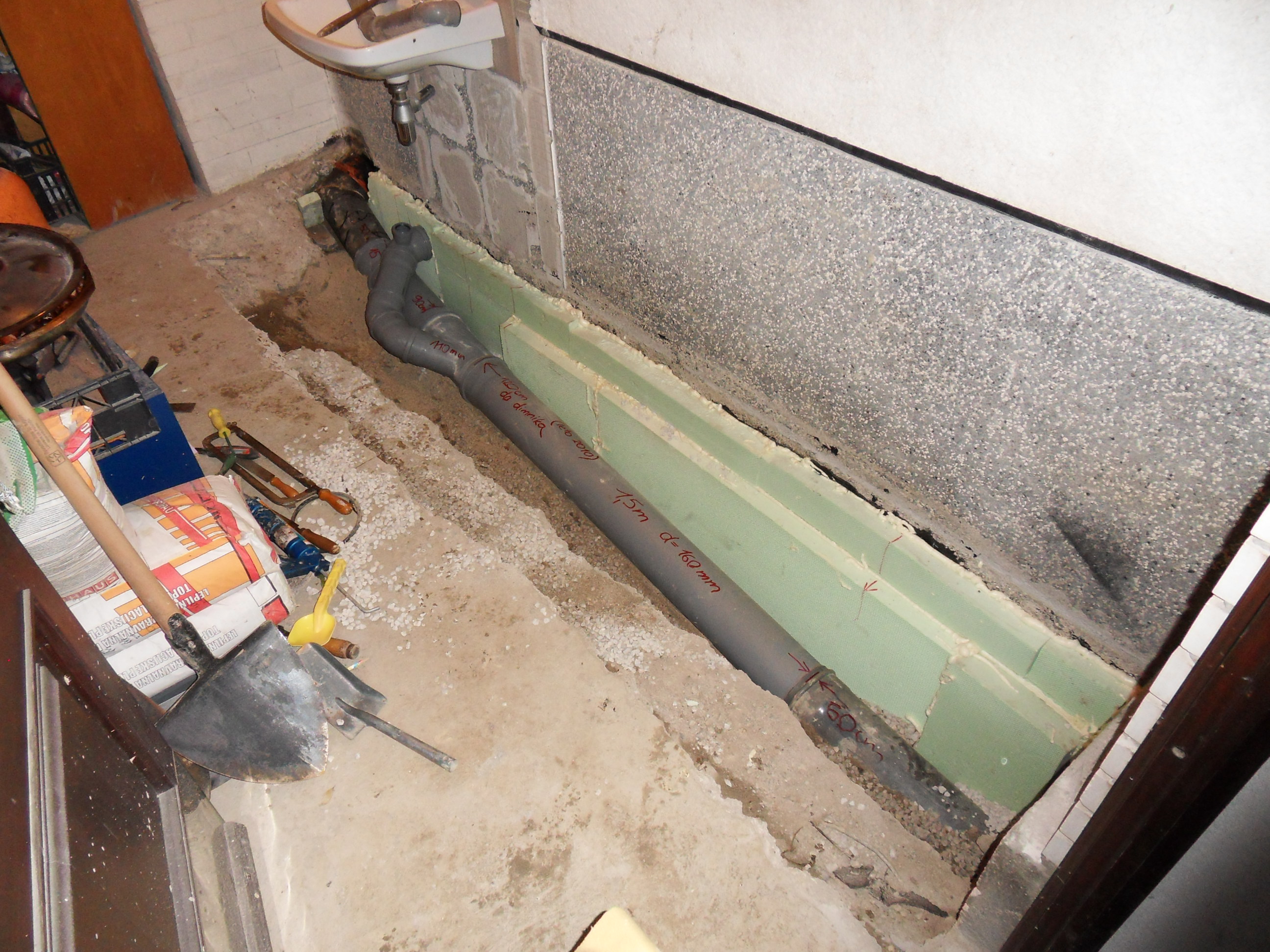

Hja...tu te pa kor prvo rešijo ploščice, ki nudijo trdo površino. Moraš pa že v naprej (ali kot pri meni... pustiti) dati vložke za pritrditev umivalnika še pred lepljenjem stiroproja..nato porineš v vložek palico železa (da gelda ven vsaj 15 cm), da ne prekriješ luknje ob lepljenju stiroporja....za pritrjevanje potem nabaviš daljše vijake (khm...seveda če jih dobiš), drugače pa odrežeš obstoječe, ter vmes privariš jekleno palico dolžine kot izolacija (pri meni: 11 cm = 10 cm izolacija + 1 cm lepilo). In to je to. Vijačiš še vedno v steno, same ploščice pa nudijo dovolj opore, da stoji umivalnik na mestu.
casar
Vincent, kako si pa pritrdil ta umivalnik v drvarnici na novo steno? Podaljšati vodovod in kanalizacijo skozi stiropor ni kaj posebnega, ampak kako si takorekoč v stiropor pritrdil umivalnik?
miha1

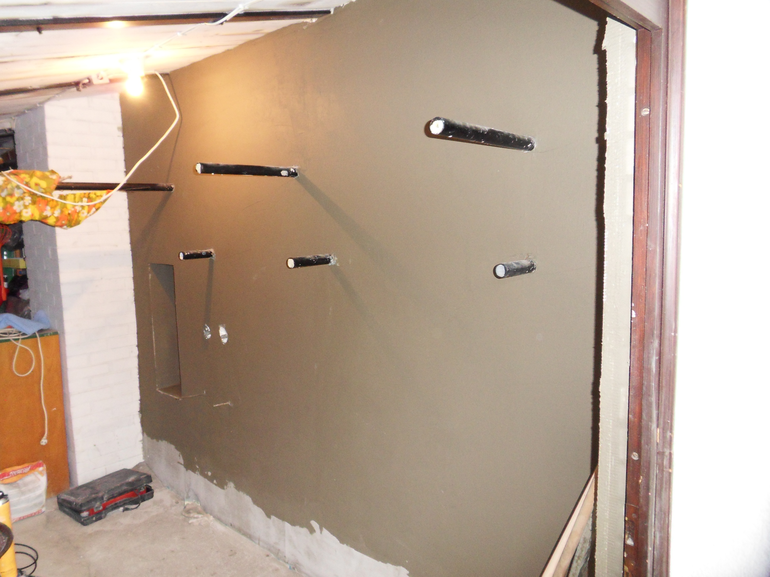

Dober dan g.Vincent,ravno lepim stiropor v kleti pa me zanima zakaj so tiste črne cevi cca fi 10mm napeljane ven iz zida v drvarnici kjer ste lepili stiropor? Hvala za odgovor,Miha
vincent
nic posebnega :). cevi na katere so se napele vrvi za perilo. Trenutno skoraj nimajo funkcije kvecjemu skrbijo za toplotne mostove ;).

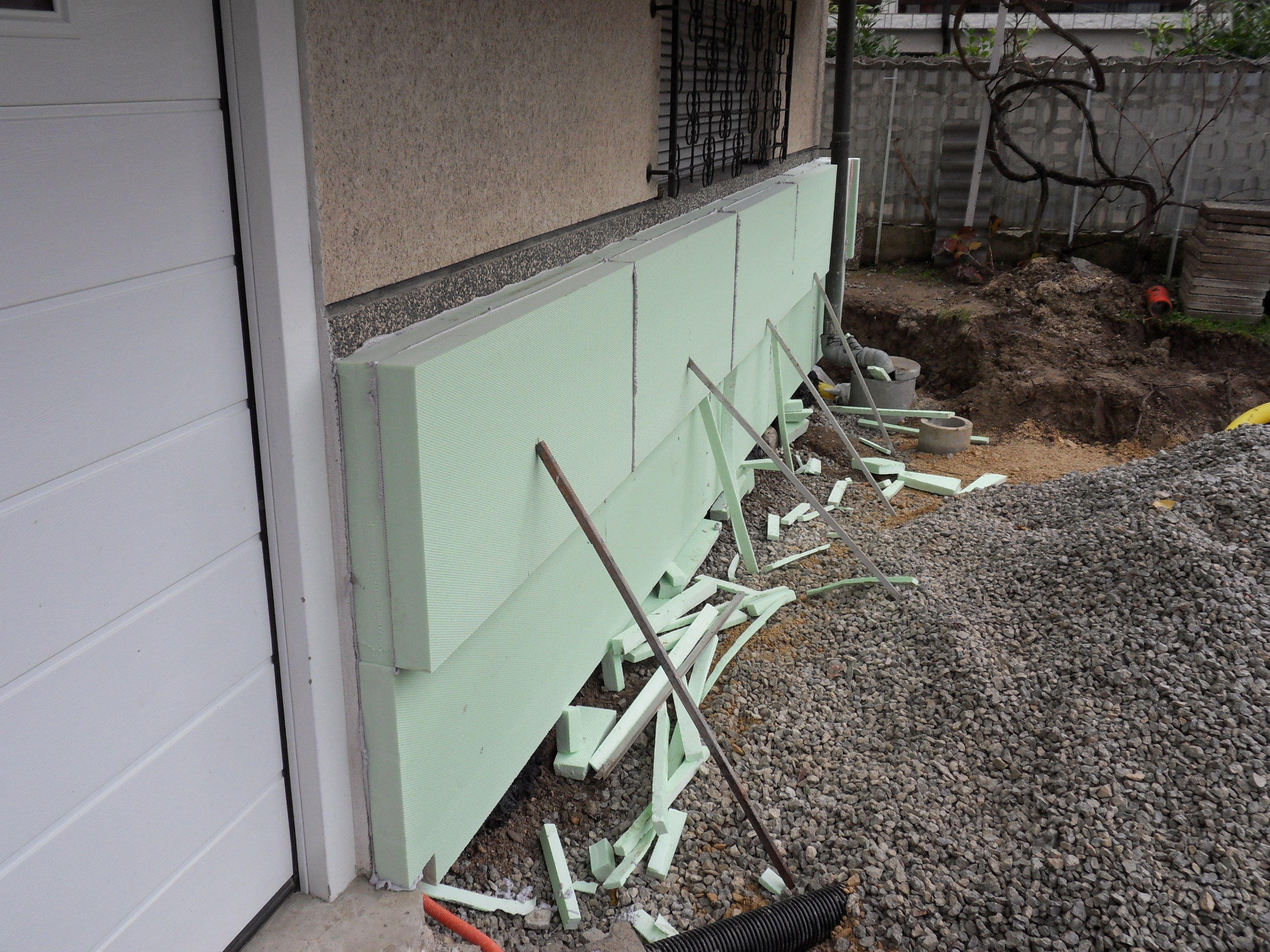

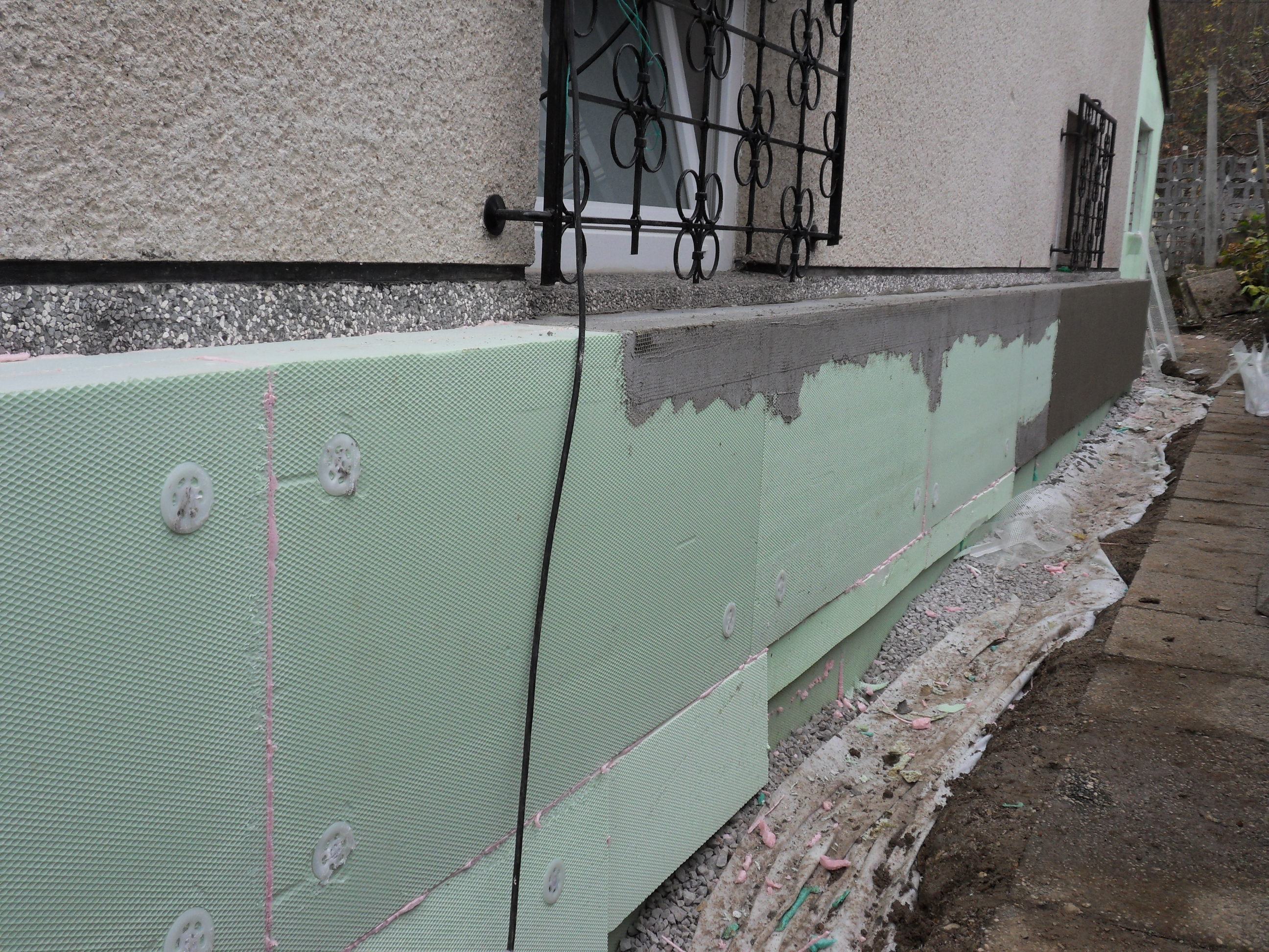

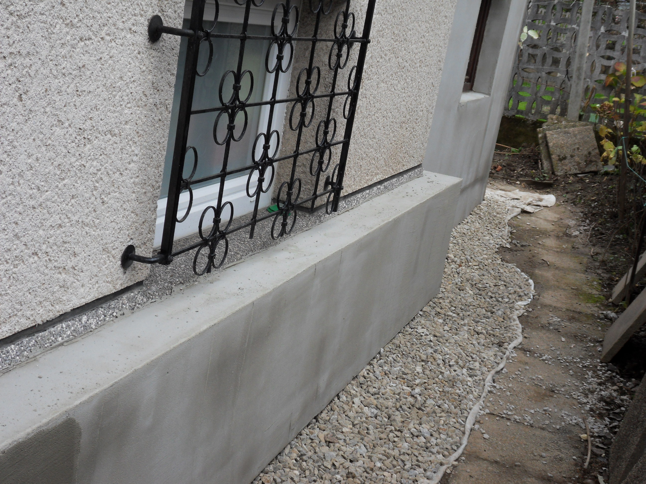

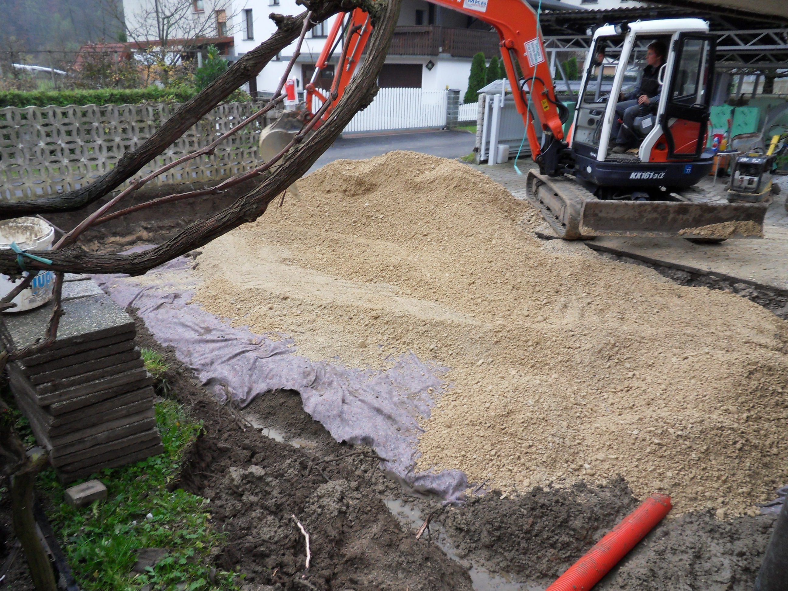

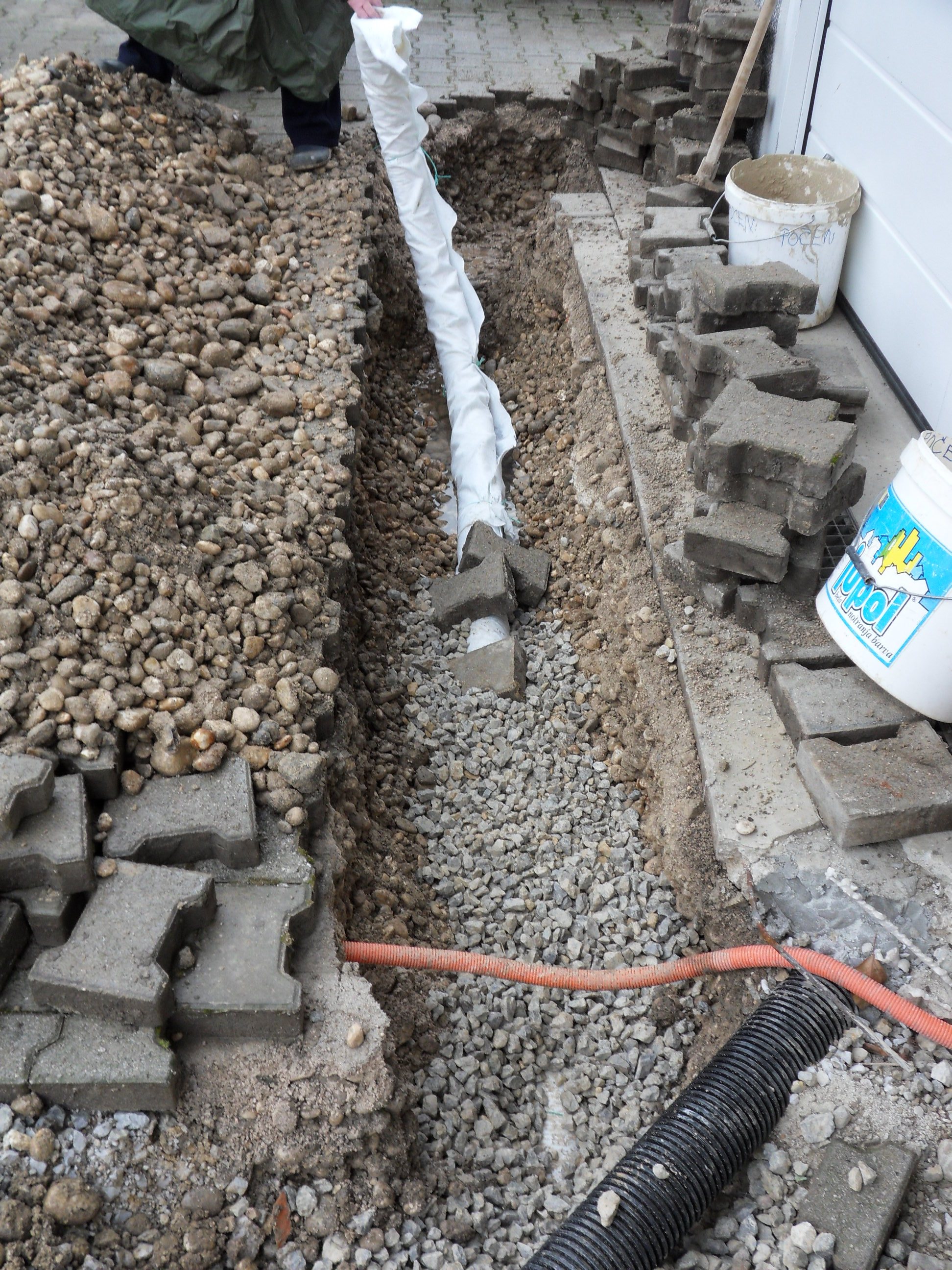

Pozdravljeni, ker se bom jaz tudi lotil drenaze temeljev, me zanima pravilno zaporedje nasutja materiala, ker bom na vse to polozil tlakovce. Bi pa se lotil nekako tako: -rizl 16-32 za drenazo - filc - tampon 0-32 - filc - koruza 0-16 Je taksna izvedba pravilna?
vincent

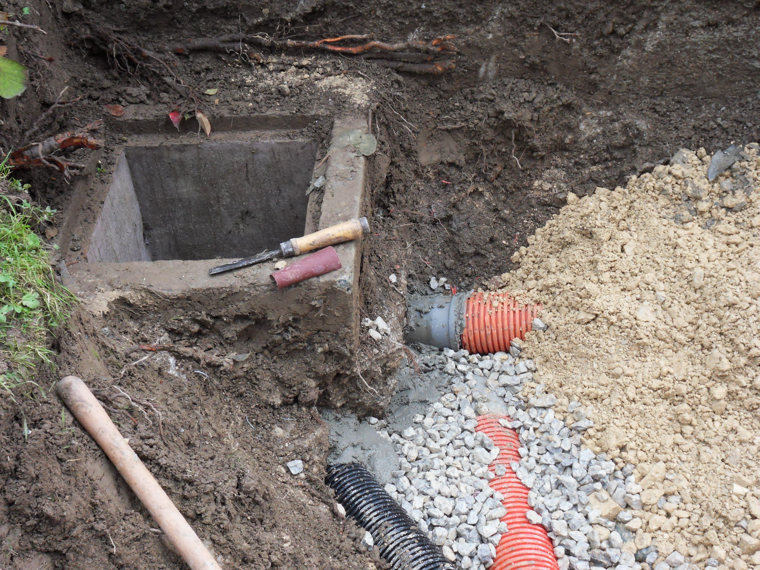

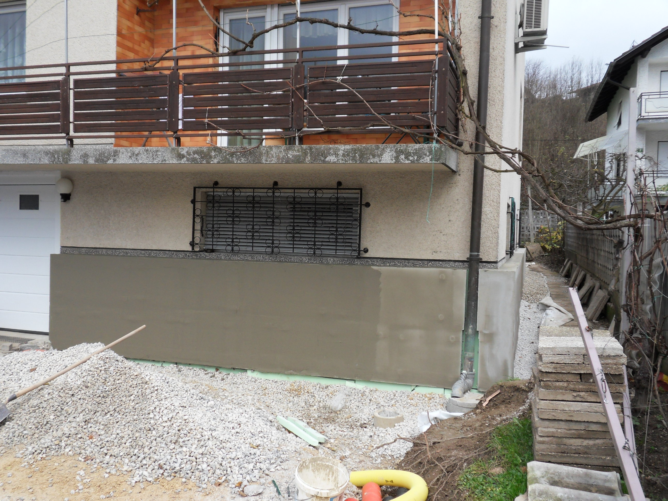

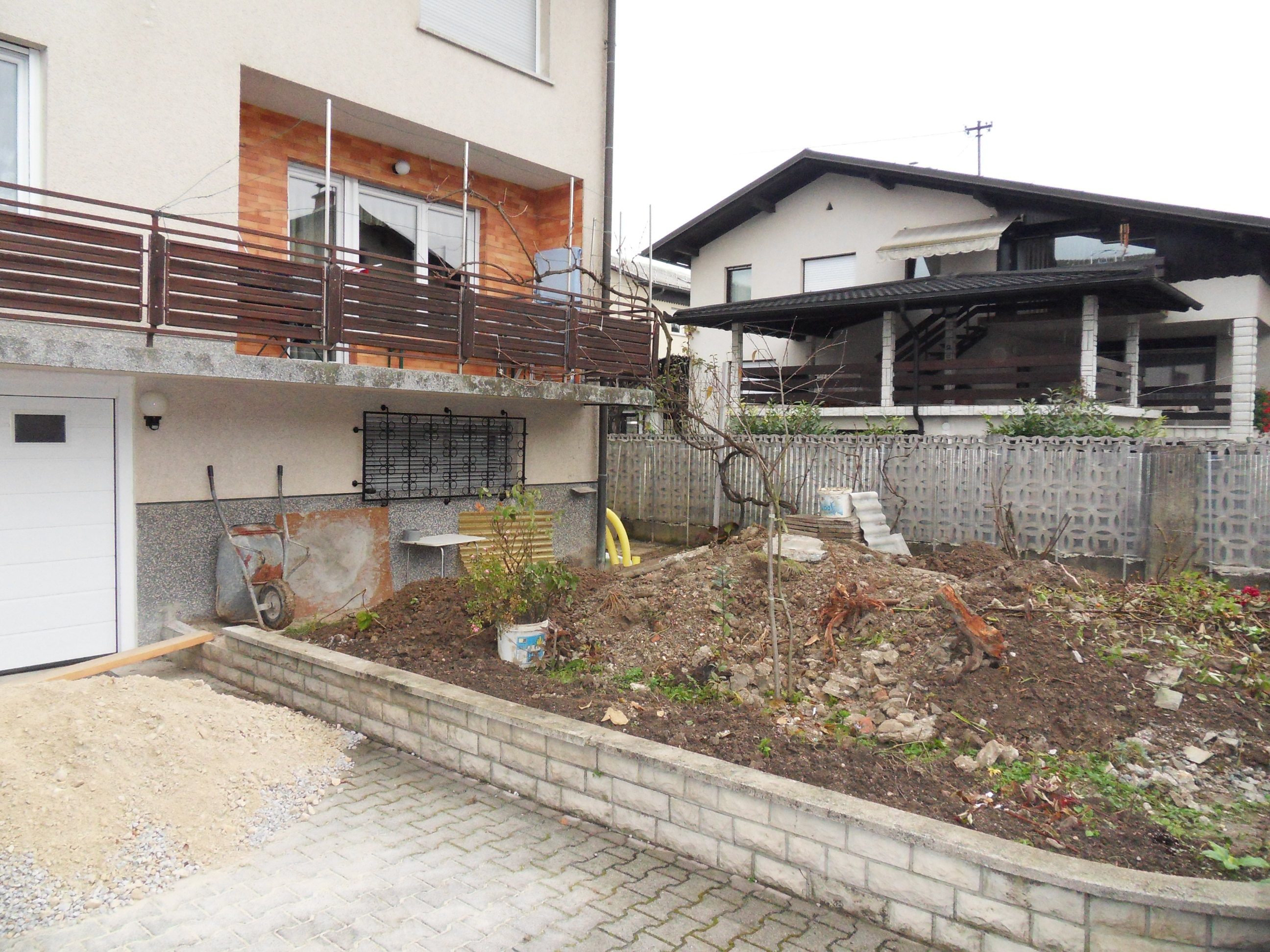

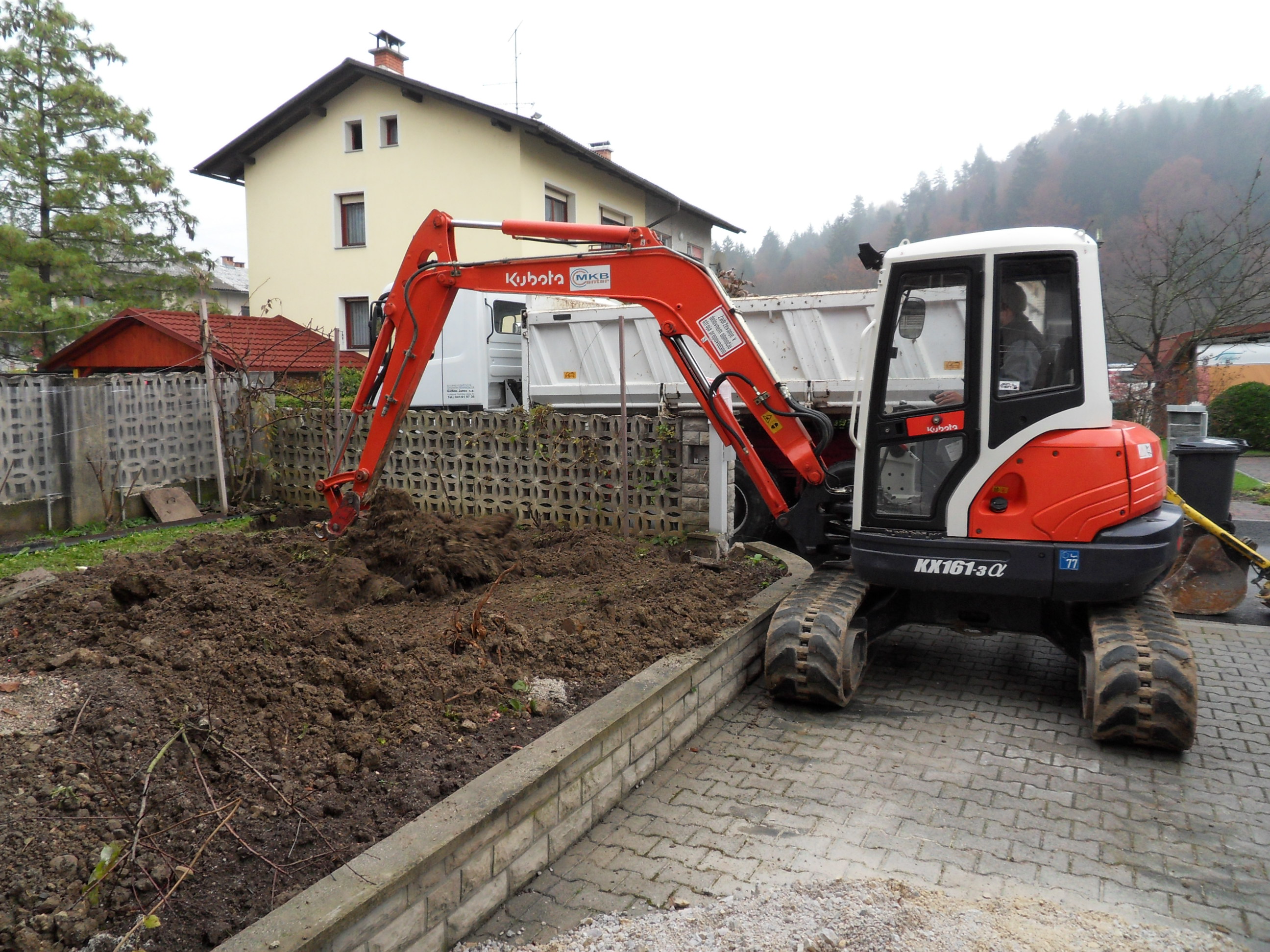

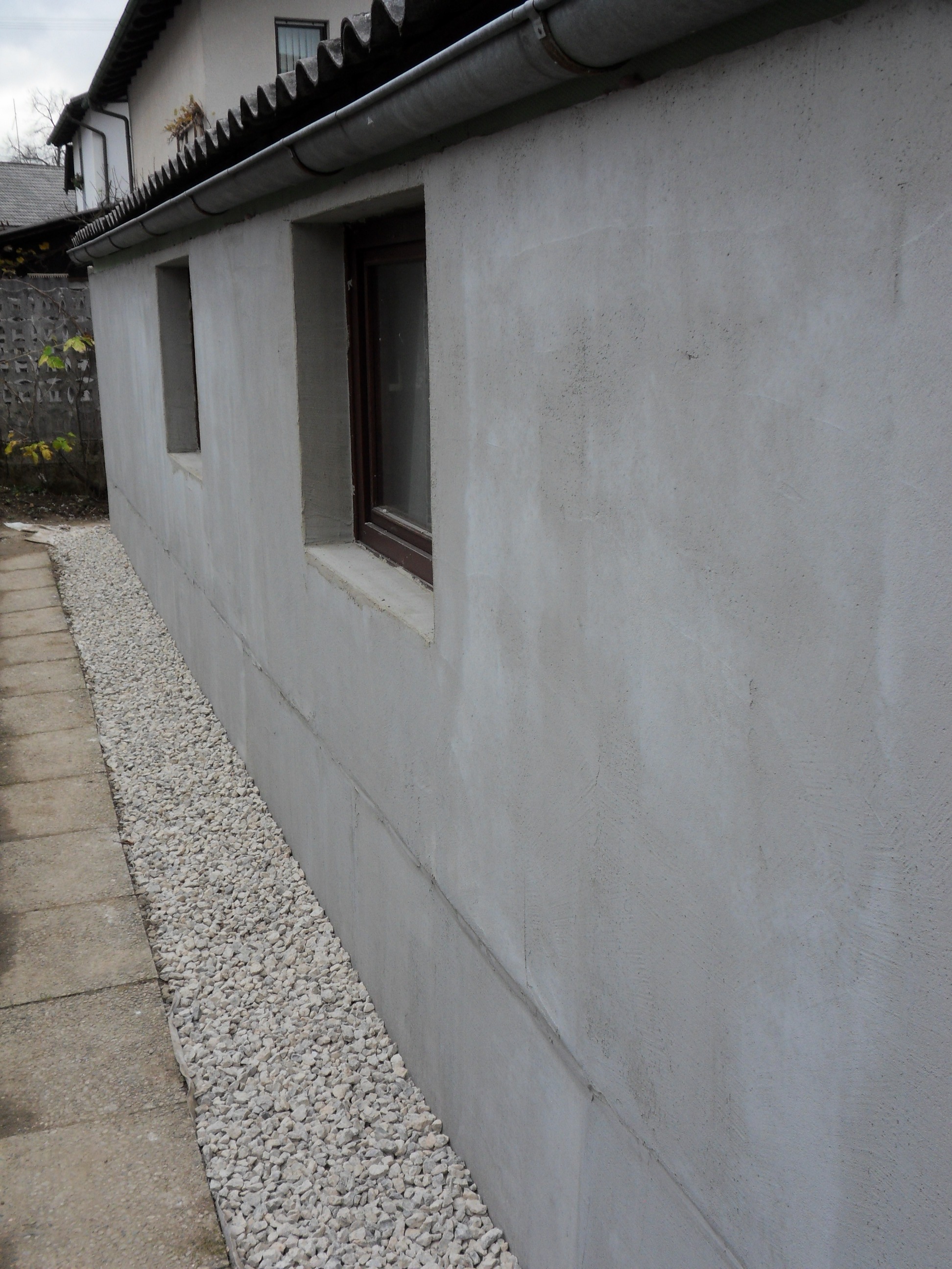

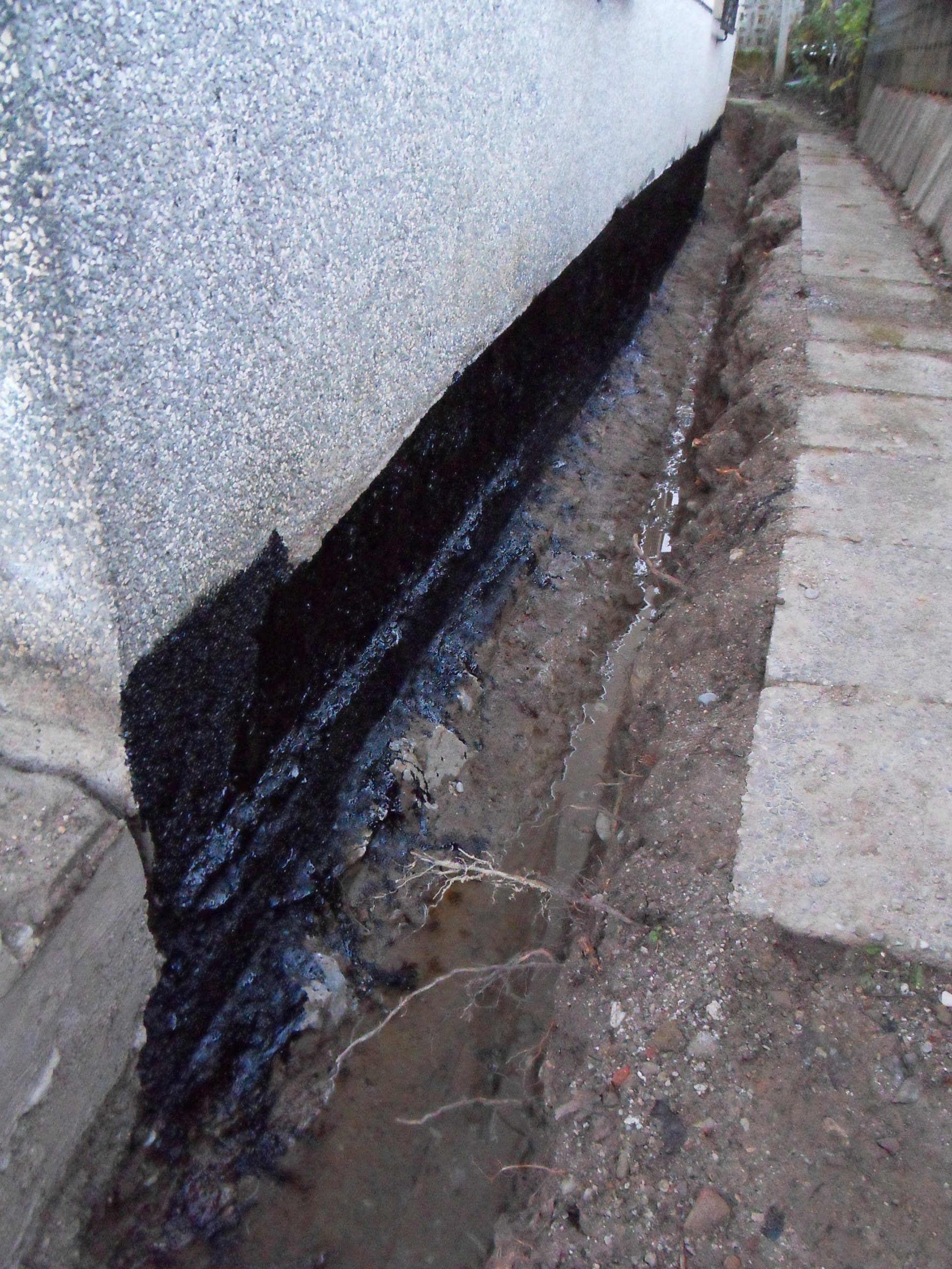

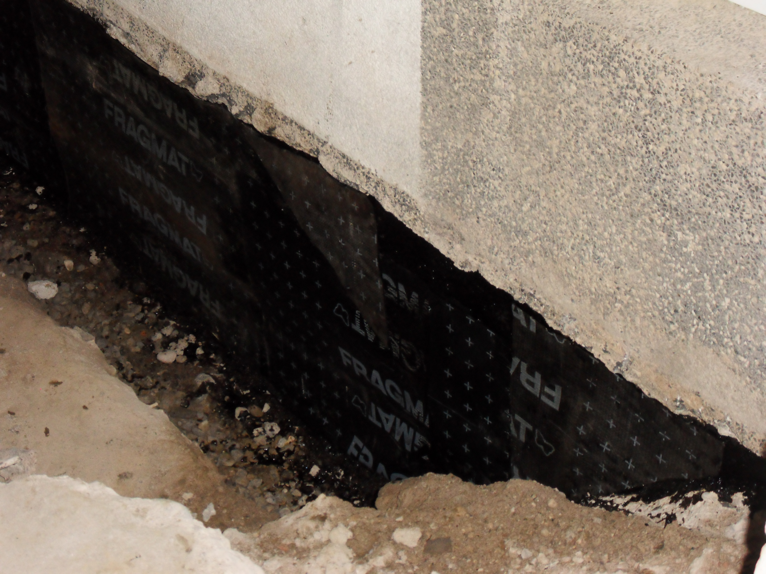

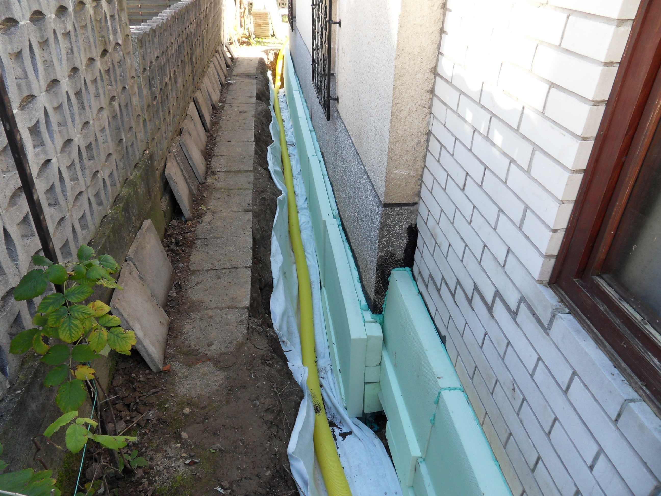

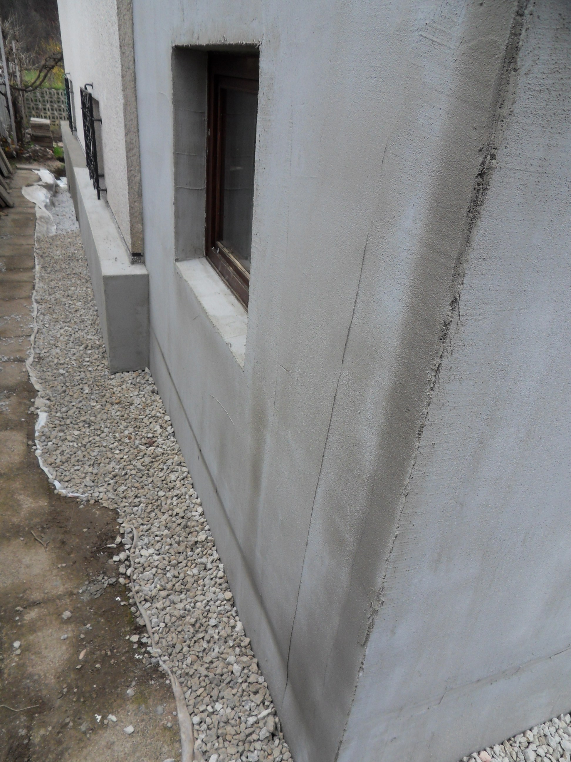

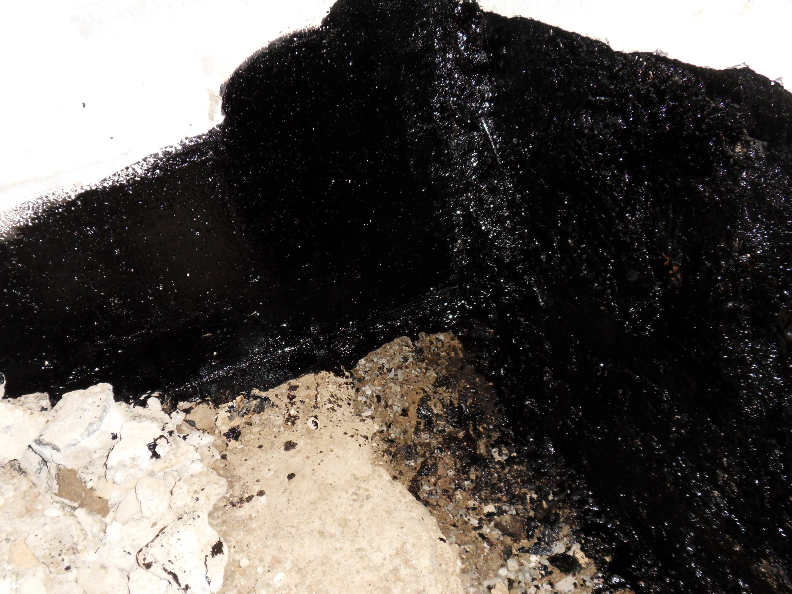

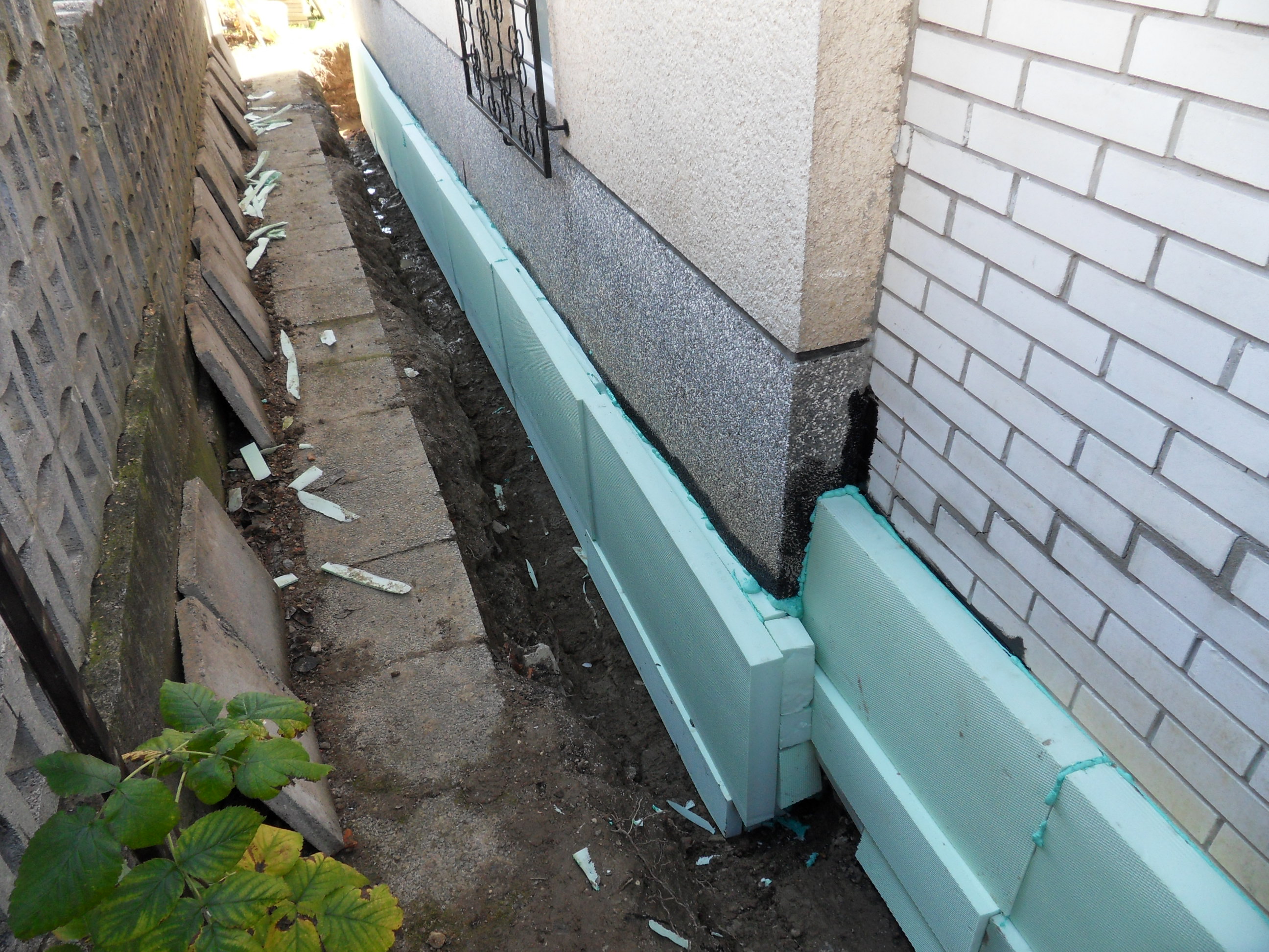

Glede strani varjenja ne morem reči ali je narobe če ste jo varili na popisani strani. Jaz sem jo kot navaja proizvajalec..torej na nepopisani strani (odviješ, odrežeš, ter zviješ nazaj obratno - da jo lahko odvijaš pri varjenju). Glede mulde pa :)...je že mimo. Na vsak način je drenaža tista poglavitna, ki odvrača vodo stran od stene - ob dobri drenaži je izotetkt bolj iz preventive. Mi smo včeraj širili dvorišče (menjava za travo..spomladi bomo dali tlakovce), pa sem izkoristil priliko ob kopanju, ter drenažo speljal (preko jaška) v meteorno kanalizacijo (proti drugi stran hiše pa sem zgolj toliko položil navadno cev, kolikor je bilo odprtega terena pred nasutjem peska...in ko sem s krampom malo dregnil pod stari del nasutja dvorišča (40 cm pod nivojem obstoječih tlakovcev)...sem dobil dobesedno potoček, ki se ni in ni ustavil (mama se je pošalila, da bom vsaj lažje padec določil :)). Tako sem zdaj poleg drenaže dobil tudi odvod vode, kar mislim da bo rešilo vsakršne probleme z vodo (vlaga je premil izraz na naši ilovici). ..bom dodal par slikic konec tedna. (glede izkopa/nasutja v zvezi z urejanjem dvorišča...če kdo išče/rabi na območju Ljubljane...lahko te, ki so delali nam, samo toplo priporočam naprej..držali se ure, poceni, hitro, natančno..skratka res priporočam!)
peregrinus
Za izotekt ni pomembno, na kateri strani se švasa. Vincent, jaz bi tvoji izvedbi dodal še zabetonirano muldo, ki deluje kot nekakšen kanal za vodo in podloga za cev. Preprečuje tudi pronicanje vode naprej pod temelj, pa še padec lahko z njo narediš.
Aha, ok. Ker tudi za bradavičarko smo šele, ko je bila hiša že fertik od proizvajalca izvedeli, da jo je treba obračati s čepki proti steni. Zdaj imamo komplet bradavičarko narobe obrnjeno. Kot polovica hiš okoli nas :?
lajci
berghaus... men je delo (pomago) kolega ki ma kar dosti izkušenj s tem, pa je tud popisano stran švasal...
Lepo. Eno vprašanje. Mene so rekli, da naj izotekt švasam po popisani strani. Je to vseeno, al so si me malce privoščili?
