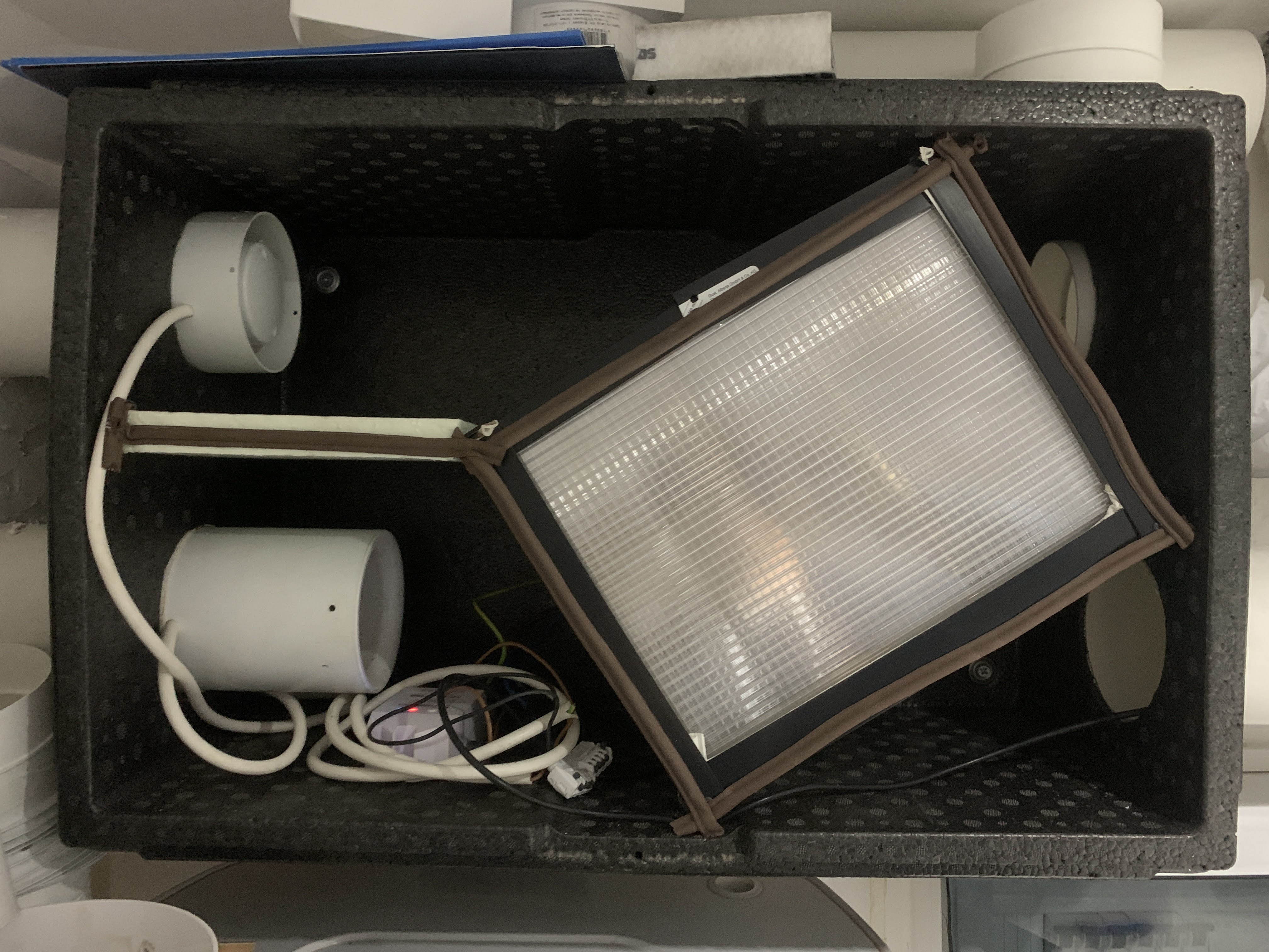

Tako iz radovednosti sem se odločil za izgradnjo rekuperatorja za centralno prezračevanje. Rekuperator je v funkciji že nekaj mesecev in za sedaj sem zadovoljen z rezultatom.
Odčitki:
Izrabljen slab zrak iz hiše - 23.9°C
Svež zrak od zunaj - 9.9°C
Zrak iz hiše z odvzeto toploto - 17.6°C
Končni svež ogret zrak v hišo - 19.8°C
Ocenjen izkoristek cca 83%

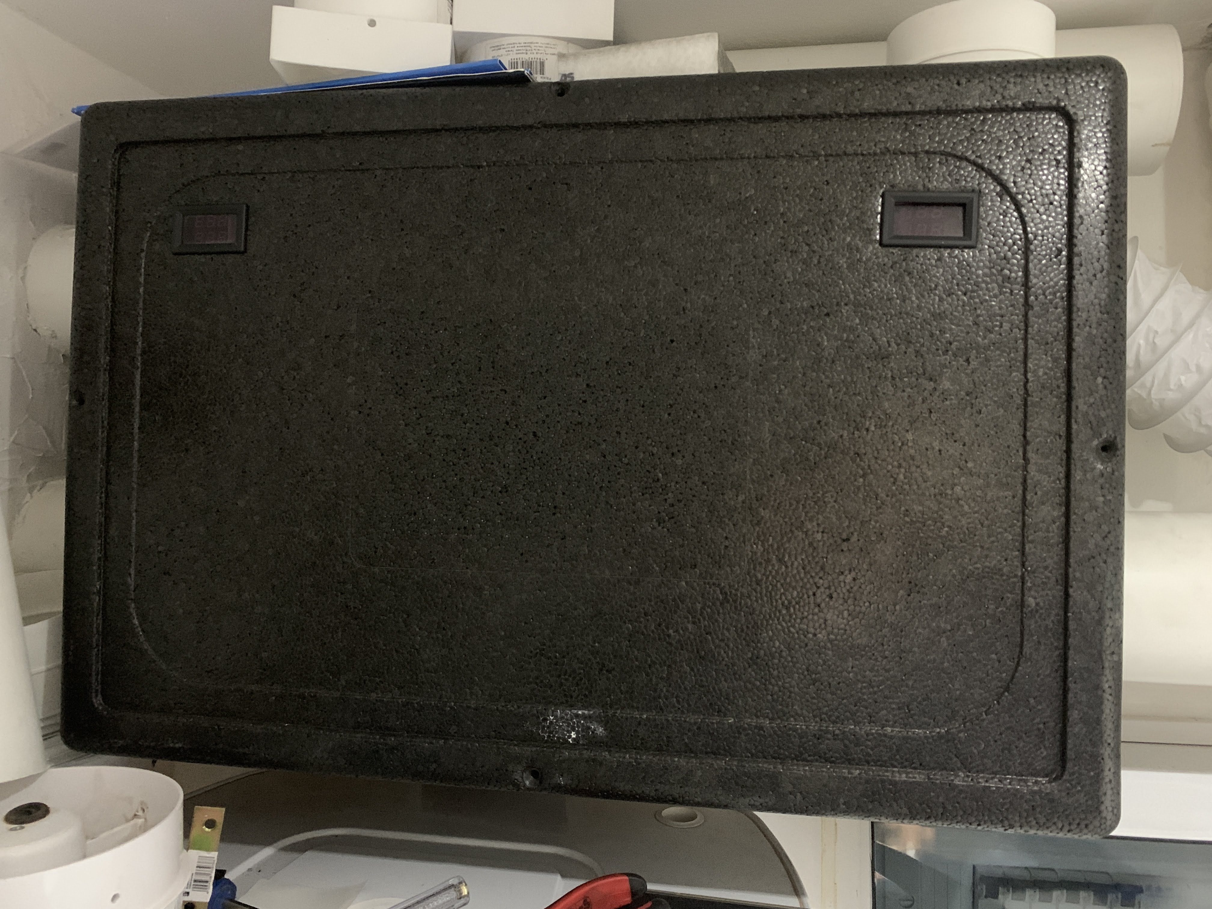

Ohišje sem vzel iz trgovine za gostinstvo za prevoz tople hrane - 60 Evrov
Dva ventilatorja, silent fi100, 50 Evrov, pretok 100m3 vsak posebej.

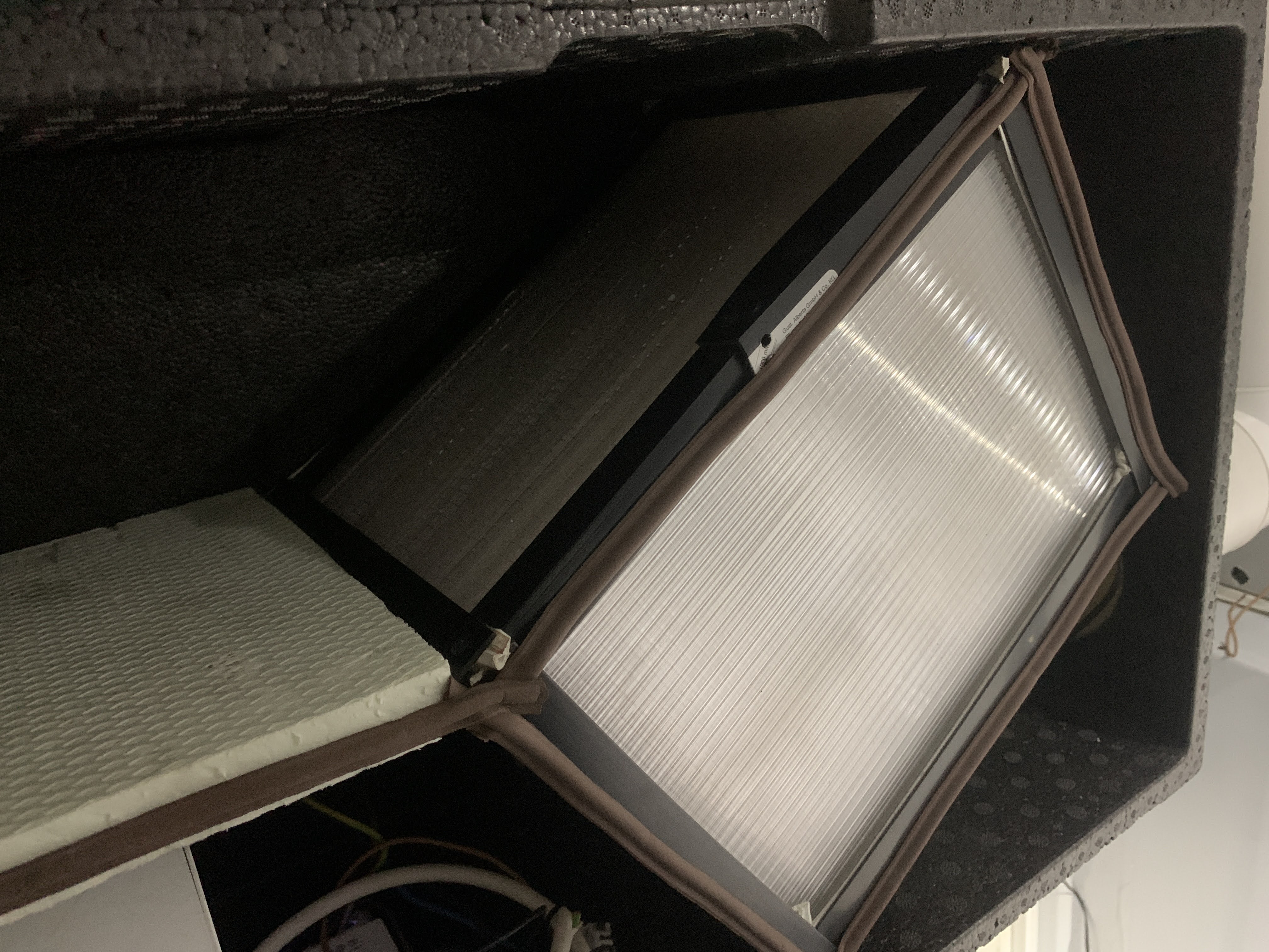

Toplotni izmenjevalec je narejen iz polikarbonatnih plošč 5mm debeline.

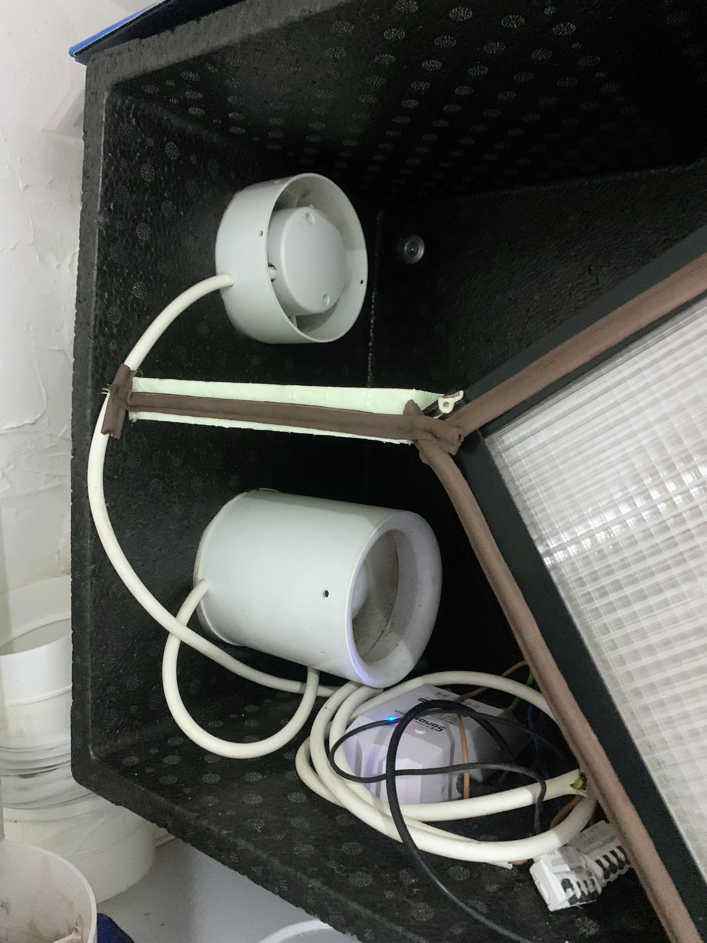

Ker gre bolj za projekt je plan, da se to zimo bolj testira in potem čez poletje naredi izboljšave. Predvsem boljši ventilator vsaj 300m3 na uro in pa do sedaj ugotovitve glede postavitve ventilatorja. Če sta oba na levi strani se v hiši zares nič ne sliši. Če je ventilator spodaj levo in desno pa je kar glasno in je treba ponoči uganiti ker se preveč sliši. V tem primeru je tudi pretok boljši predvsem kar se tiče vpiha v prostor.
Hiša je novogradnja zelo dobro izolirana cca 130m2, nekje 350m3 volumna.

Lepo, pohvalno!\ntudi mene zanima kako izgledajo lamele rekuperatorja.\nzvok lahko poskusiš zadušiti z dodatno škatlo za živila, katero bi dal med ventilatorja in rekuperator, v njej pa bi zrak opravil \"S\" ali dvojni \"S\" pot med barierami iz nazobčane pene ali škatel za jajca (z njimi si bandi opremljajo prostore za vaje za zmanjšanje odmeva)
sess
Ravno delam izboljšave pa naredim več slik in več detajlov.
Energetik81
Zgleda ok. A bi poslikal še kocko od blizu? Kako si skupaj dal polikarbonat?
