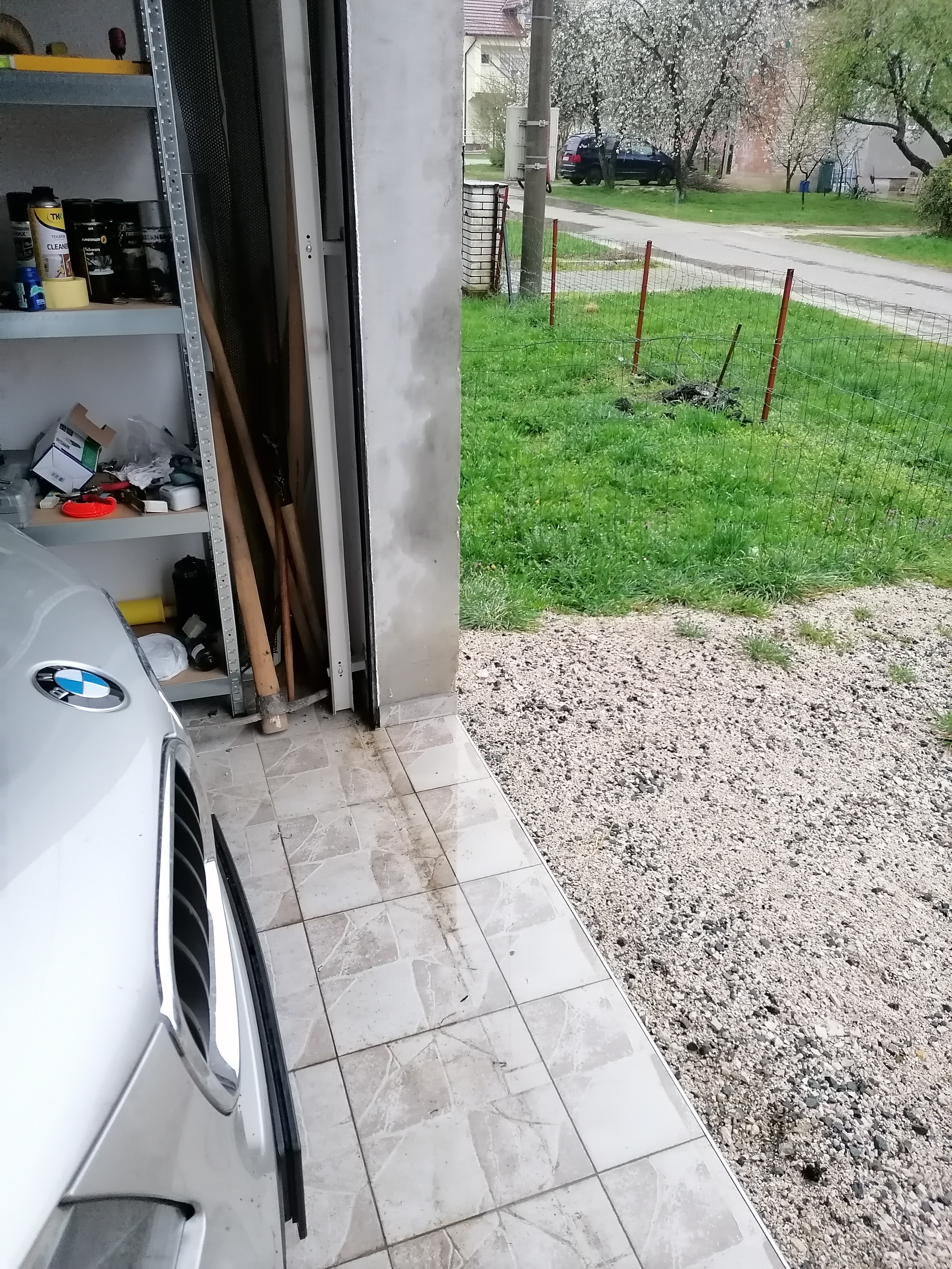

Sanacija pada ploščic pri garažnih vratih

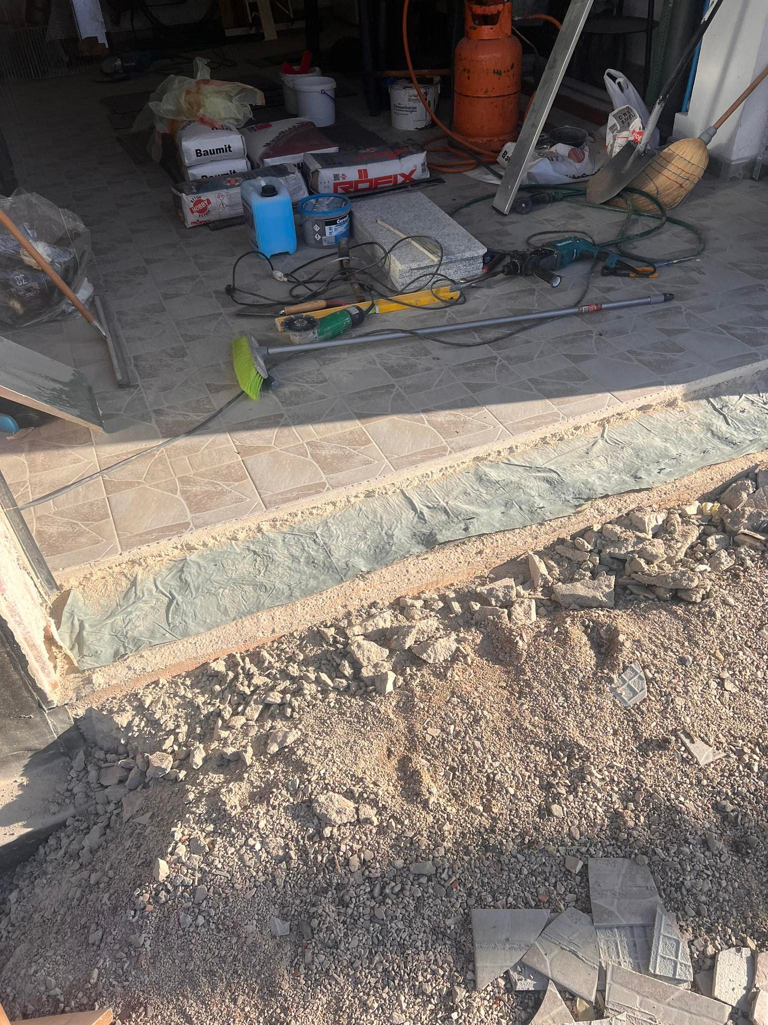

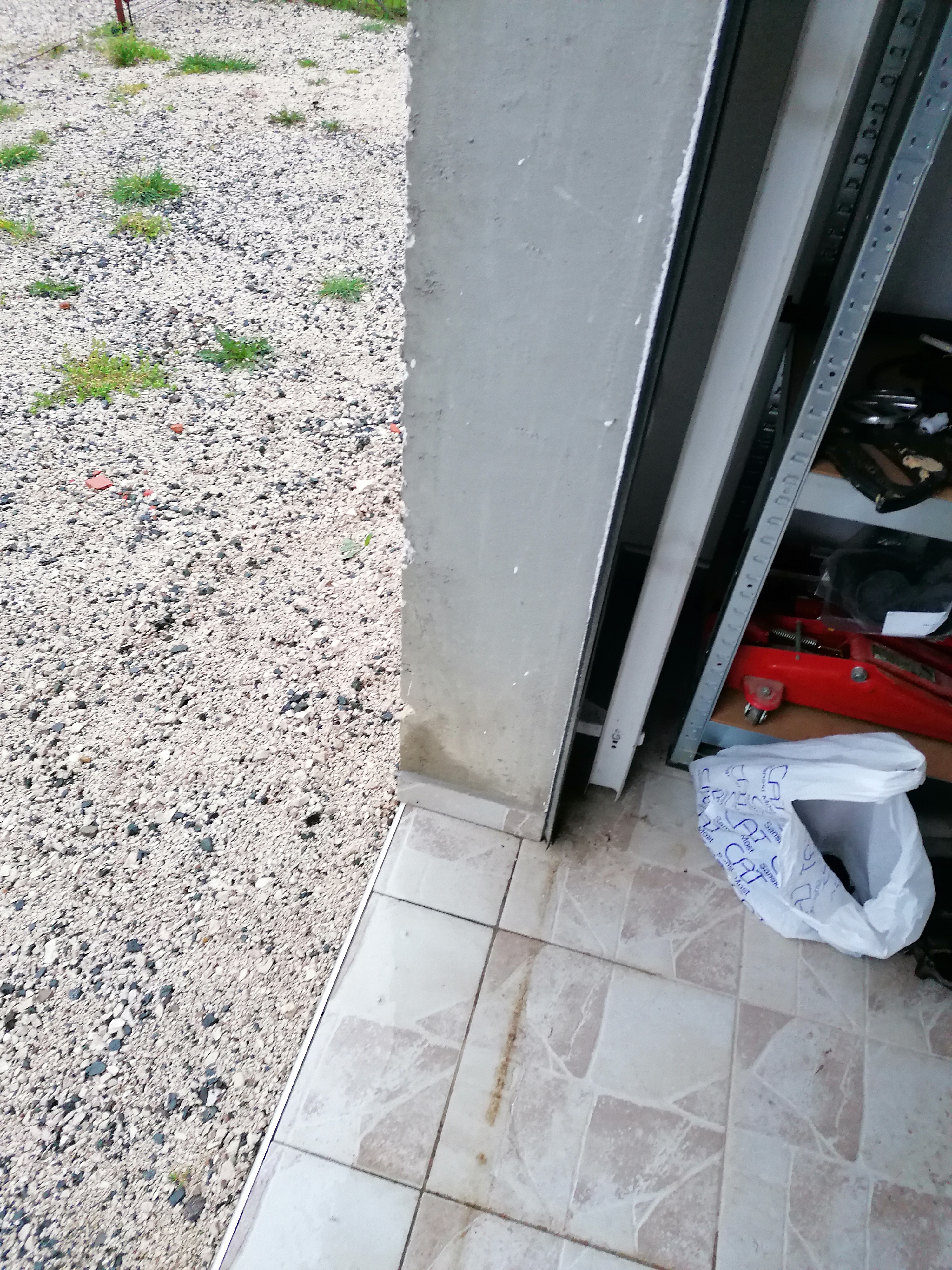

Lep pozdrav, kod je vidno so mi majstri še 10 let nazaj pad ploščic naredili na notri pa tudi estrih ki je bil viden z zunanje strani je vpijal vodo. To me je kar motilo nisem pa nikoli imel časa da to popravim saj smo v hiši le med počitnicami in vikendi kar ne presega 2 meseca v letu.
Kar nekaj časa sem brskal po forumih in pinterestu kako lahko rešim problem ali pa celo saniram zadevo. Najdu nisem nič in sem se na koncu odločil sam nekako projektirati in se lotiti dela.
Prvo sem probal z aluminijsko letvo, ki je sprečila vdor vode in le na koncih je včasih prislo do vdora a je to bilo vizualno grdo.

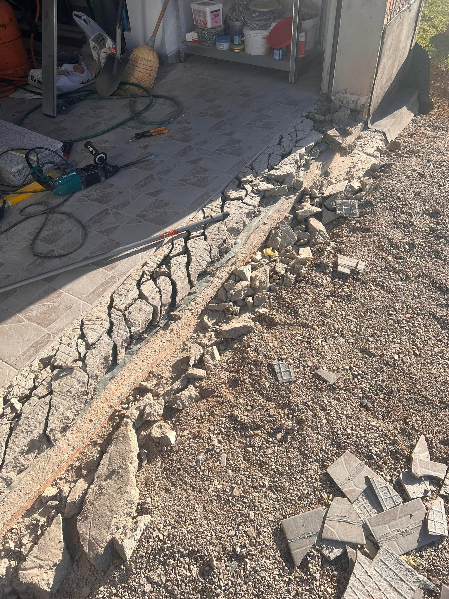

Po enem letu sem naletel na granit plošče, ki bodo dale hiši tudi lepši videz ko bo končno dobila fasado in sem se odločil da staro podlogo komplet odstranim do plošče..

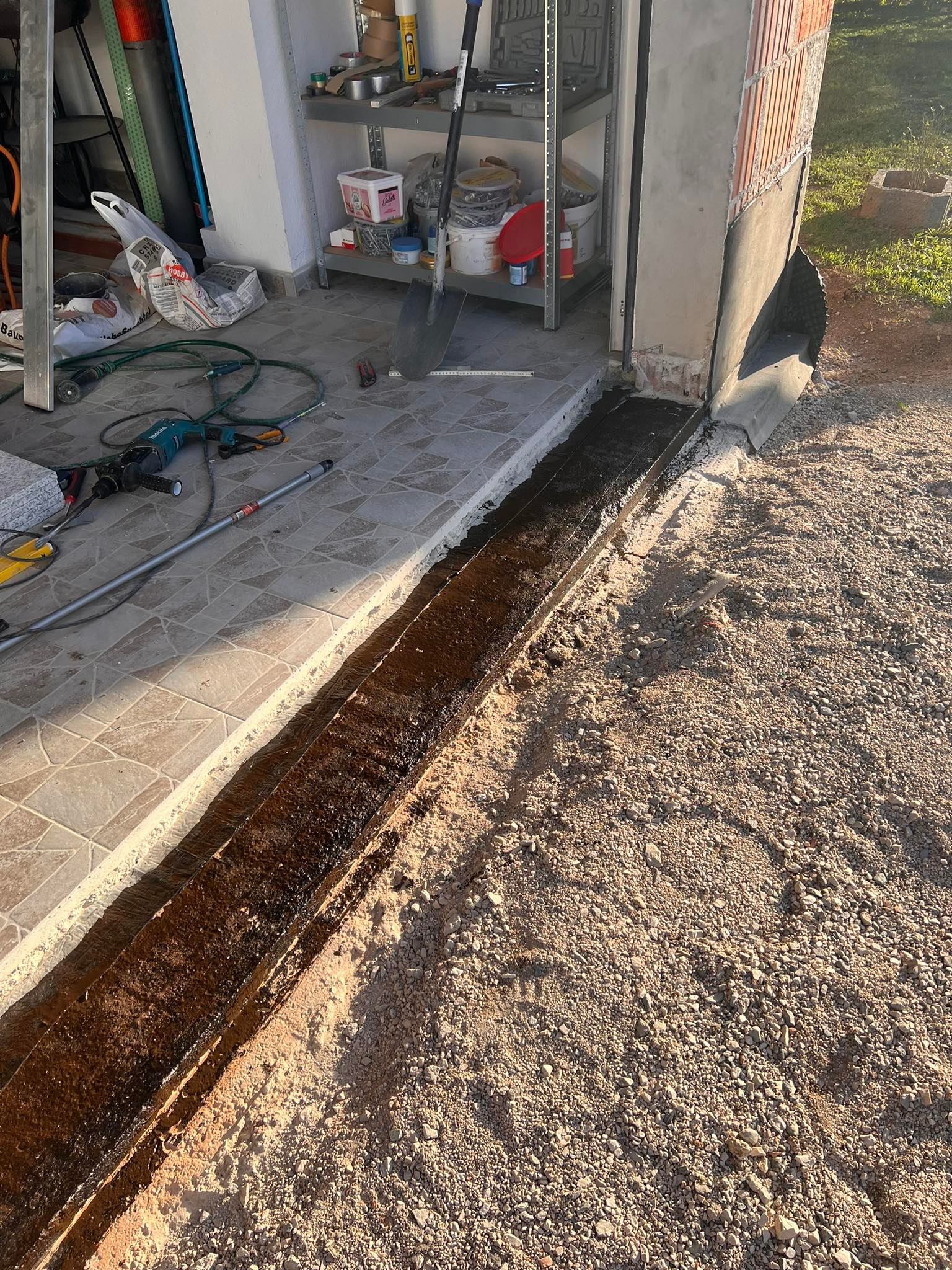

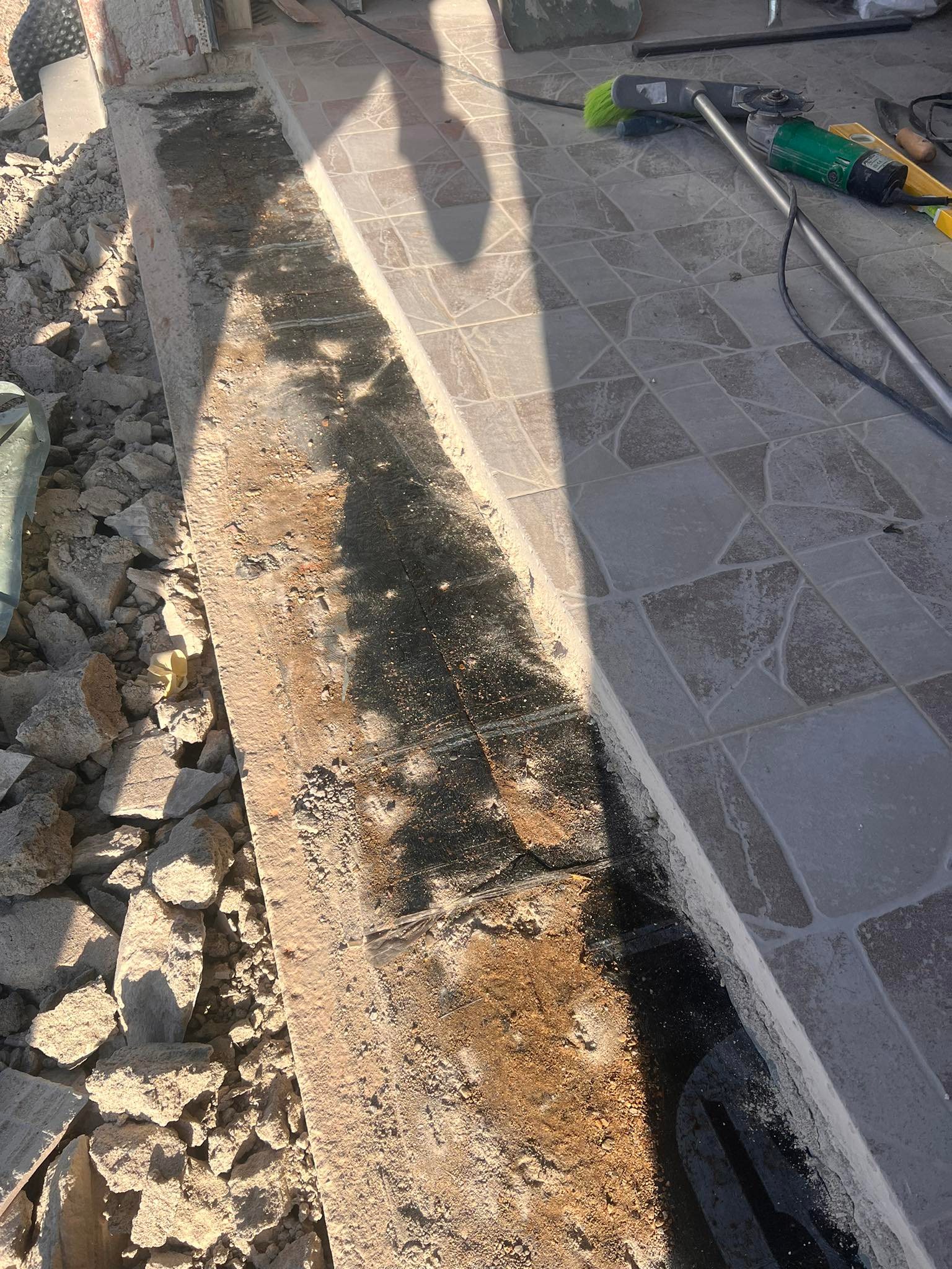

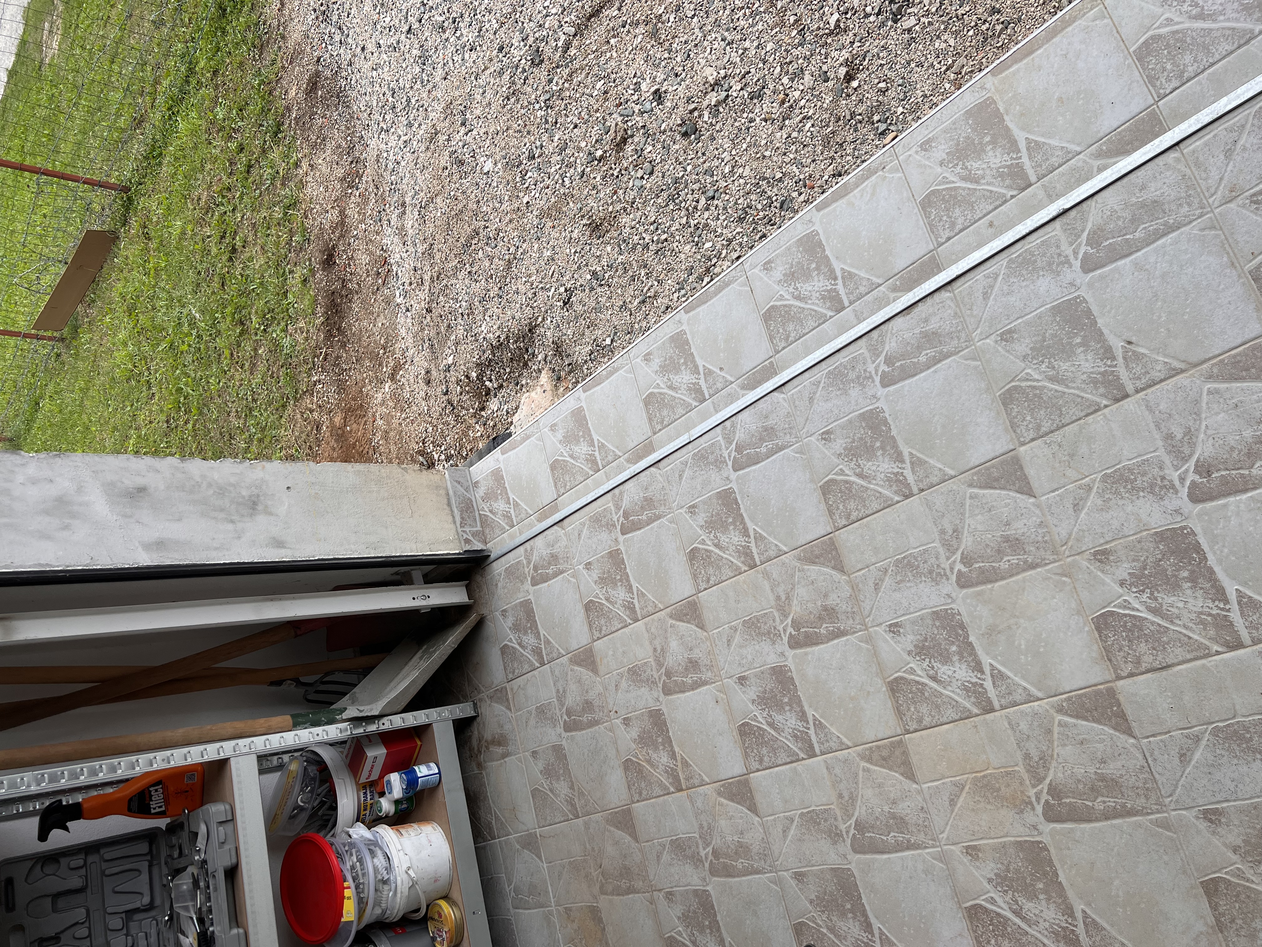

Sanacija je pa potekala in sicer:

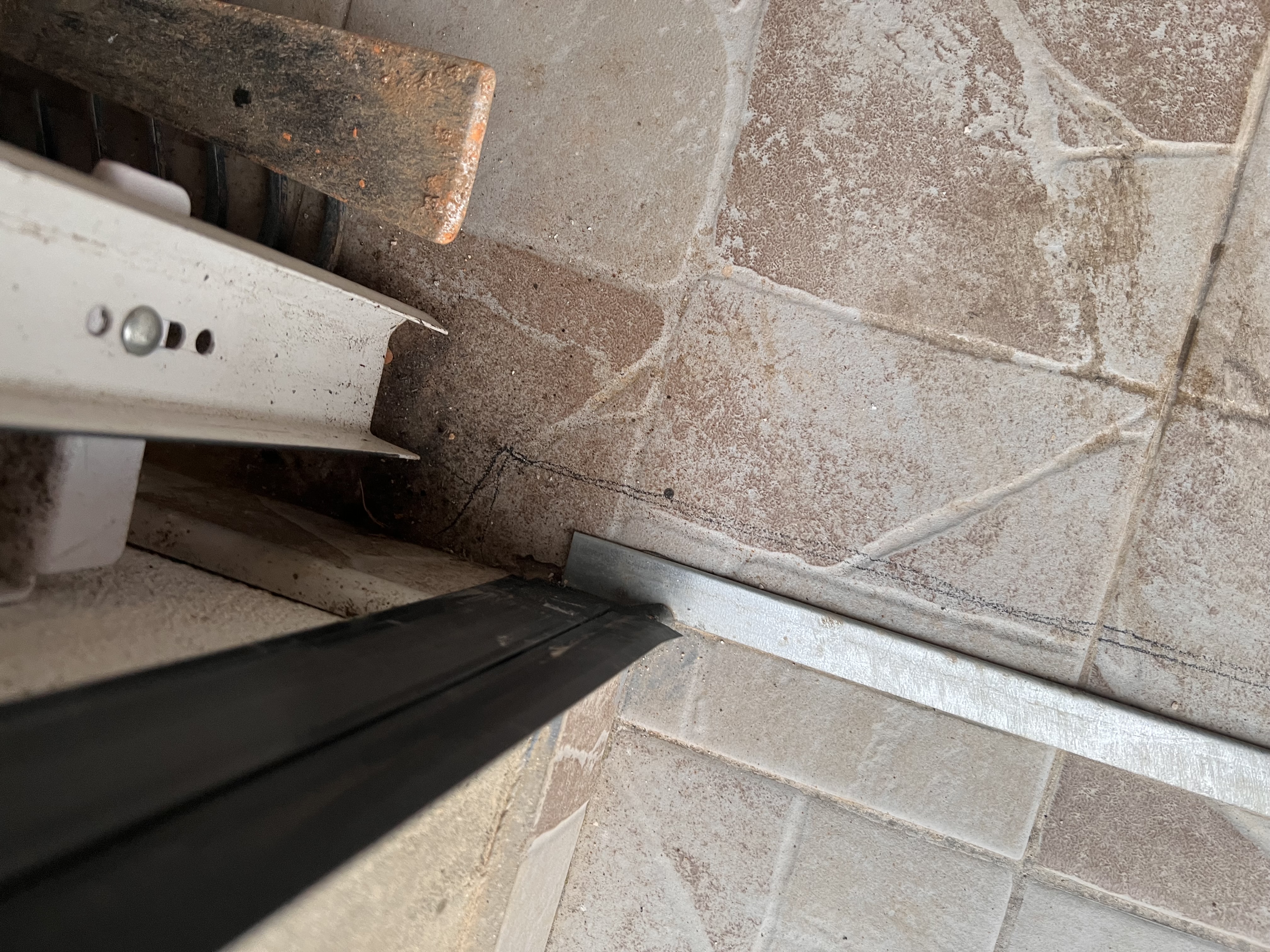

HI, postavljanje šine in ker sem se bal da bo stvar po določenem času odstopila od bitumenske lepenke, sem še potiplal in z žico cik cak povezal vse. Pred vsadom tiple sem z bitumenskim silikonom napolnil lukno. Ej nevem prvič to delam valjda nisem zaj stvar  :D
Zdej pa še test kako bo zgledalo

.. Dela sem se pa lotil tako, da sem noter dal bol gost beton na njega pa takoj ploščo premazano z keramičnim lepilom.

fugiral sem pa z navadno manhatn fugo in nisem zadovoljen, ker je granit plošča tako groba da dokler jo očistiš zraven še fugo med ploščami potegneš in dobiš kanale. Sem se še odločil da še enkrat grem čez prej pa prošče od robov zaščitm z trako...

Med šino pa ploščo bom še videl kaj bom. Silikon ali pa bom šel komplet fugo, šino in lepenko še čez z sika gumirano izolacijo..
