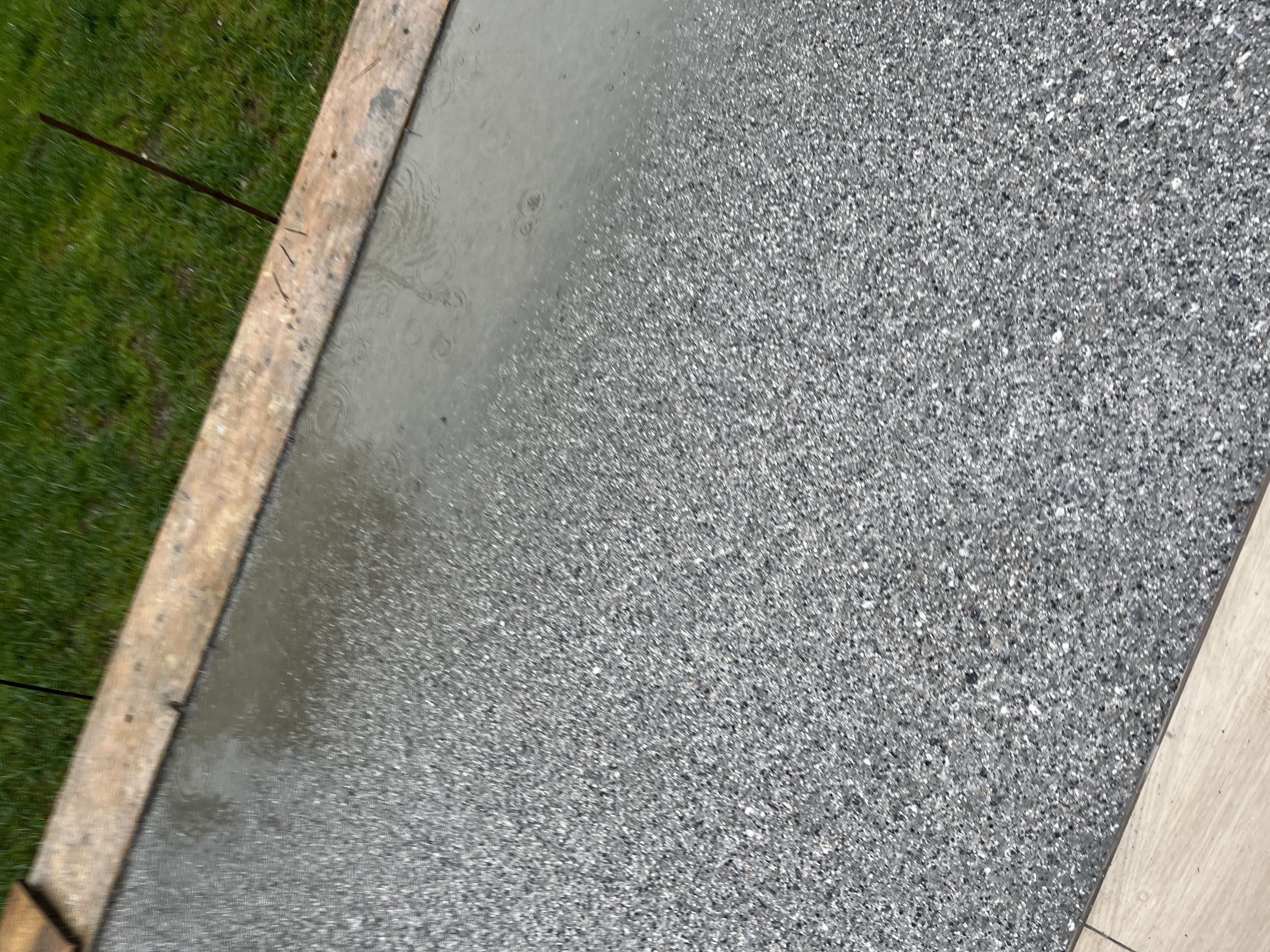

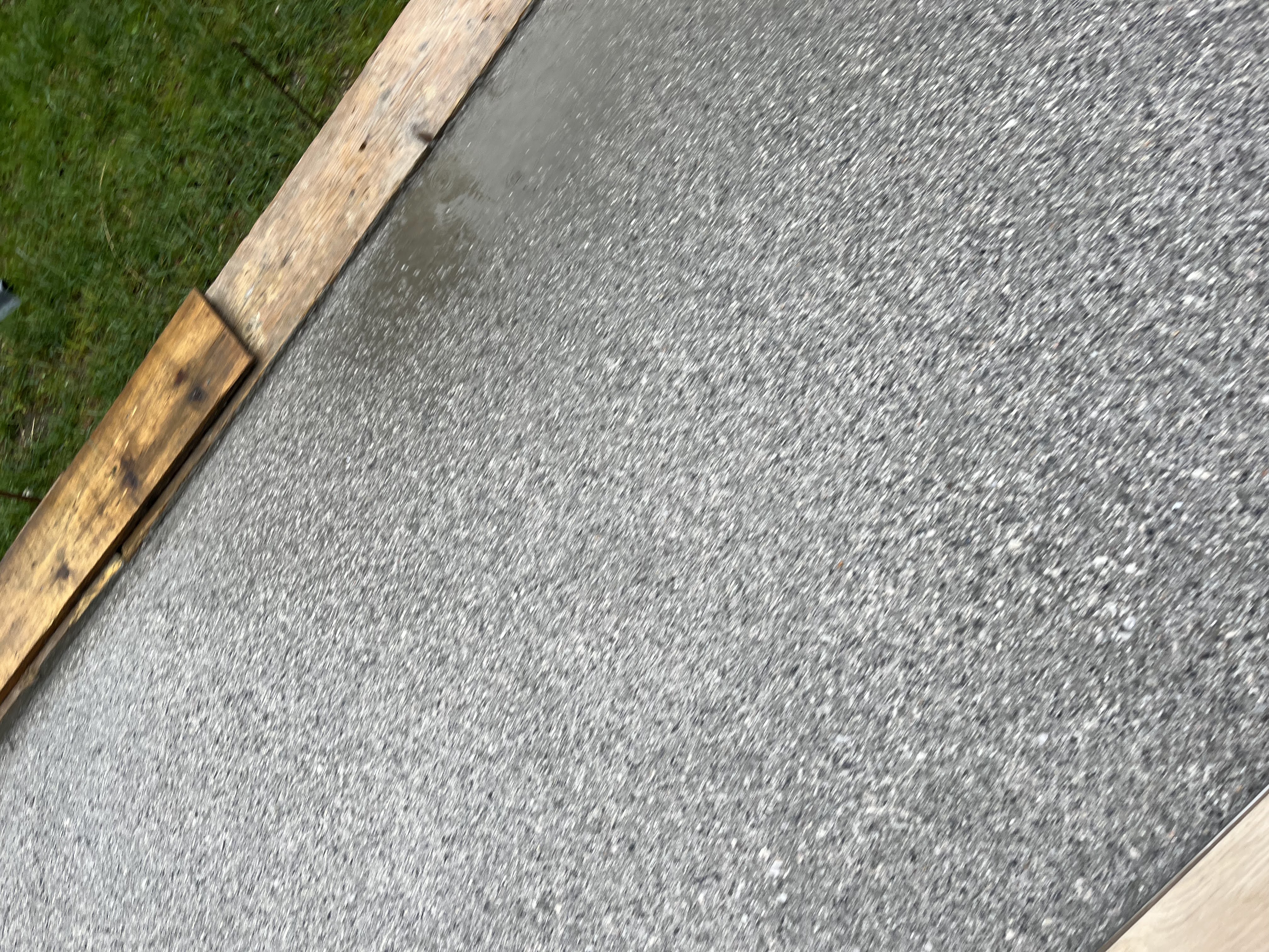

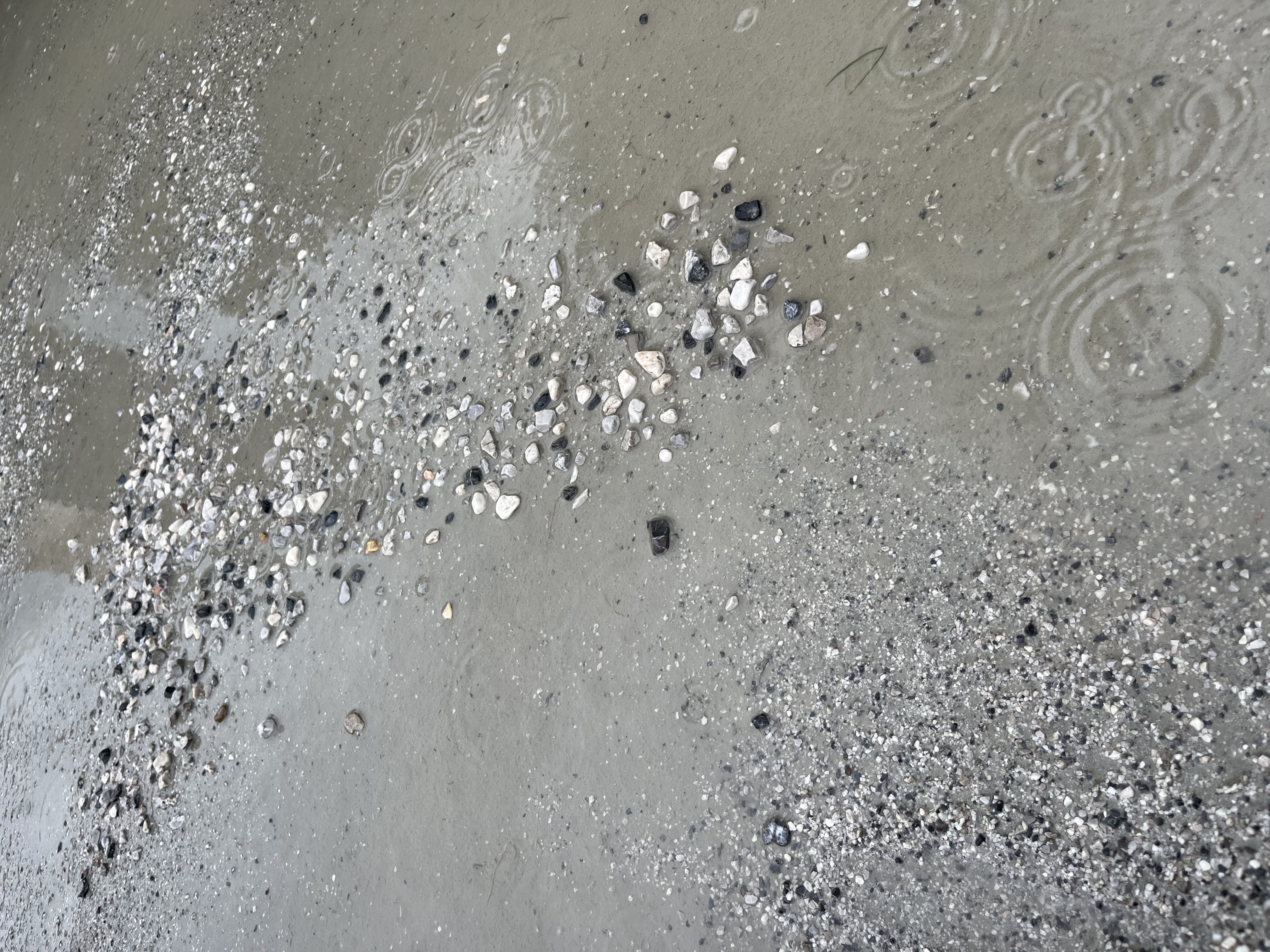

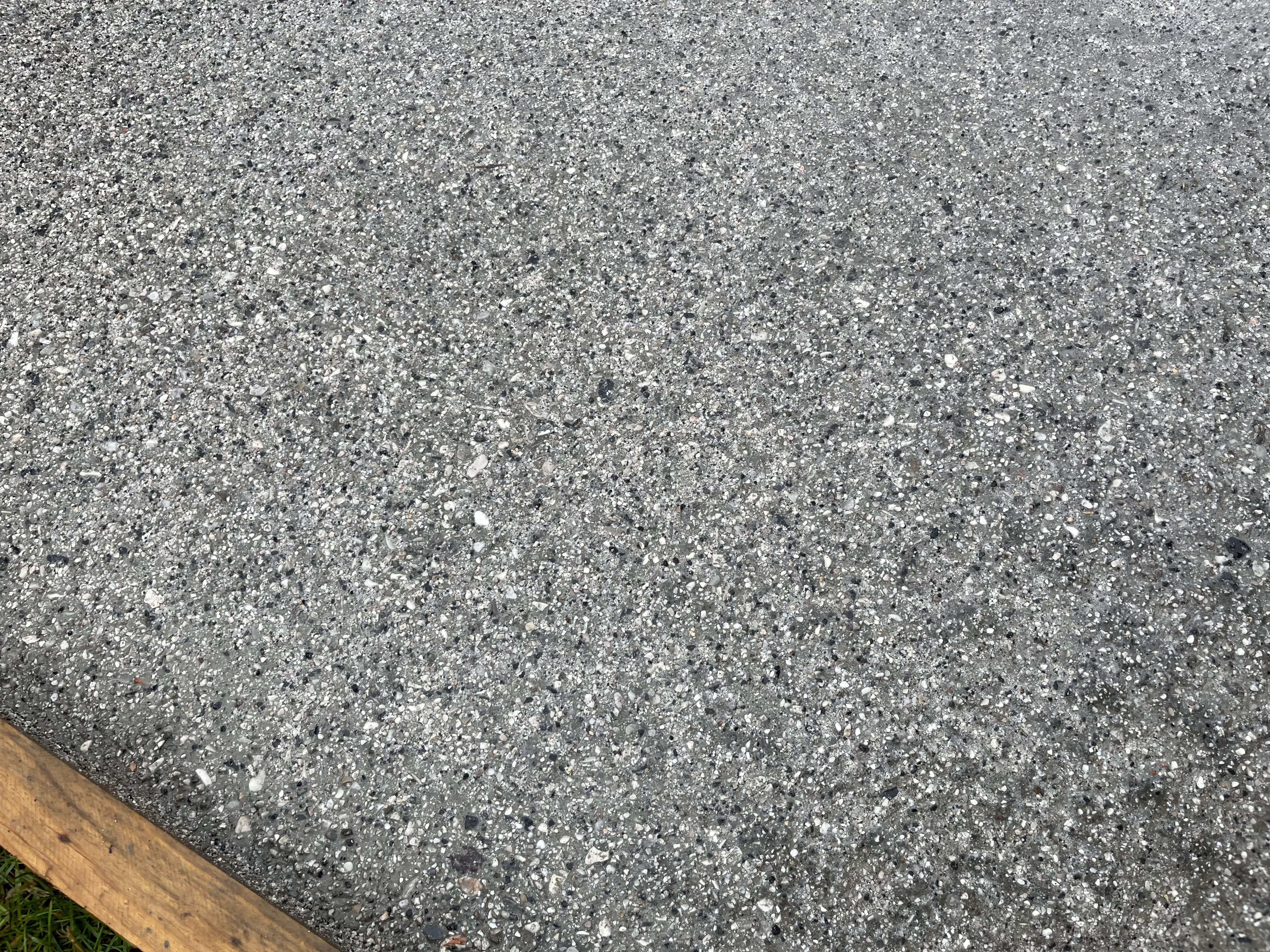

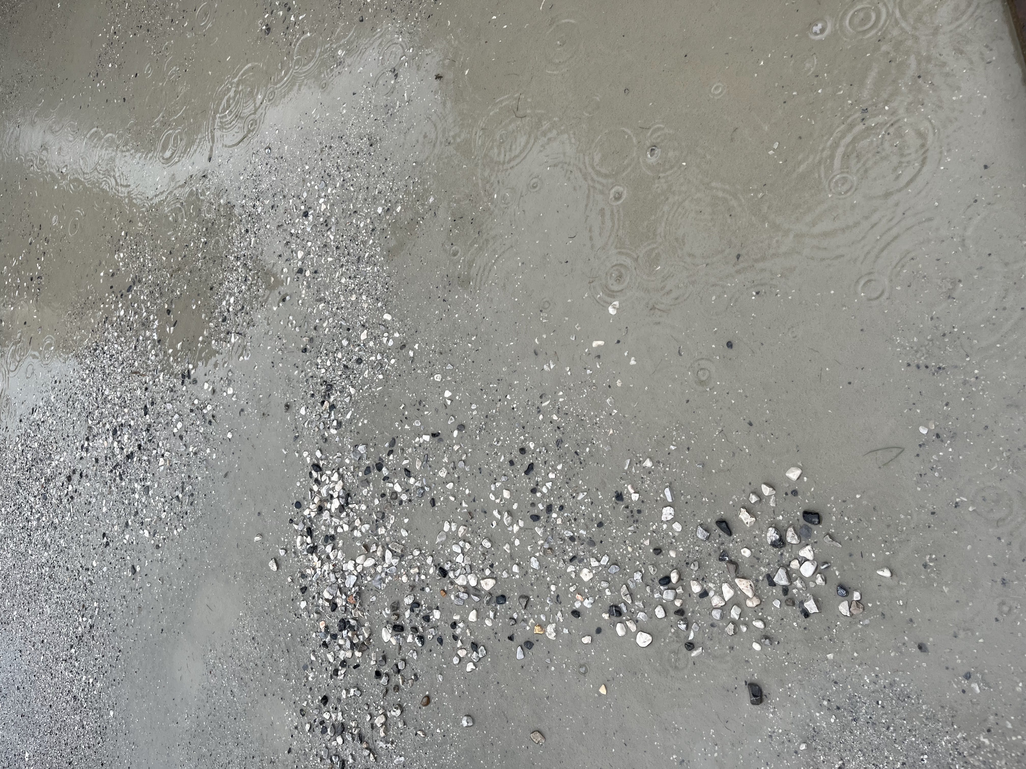

"Mojstri" so mi vlili dve betonski plošči, 5 min po vlitju, kakor, da bi nekdo pritisnil gumb se je vlilo iz sončnega neba. To je lilo kot iz škafa, niso mogli pokrili(polivinil,....) z ničemer saj niso ničesar pripeljali seboj.
Mi lahko kdo pove kaj se je/bo zdej zgodilo z betonom, ali je to uporabno ali ne oz. kaj je potrebno narediti ?
Hvala za odgovor.

Na površini je izpralo cement in tu več ni trdnosti.
Izgleda, da je to zgornja plošča... mogoče ne bo tako kritično, saj bo pokrito z izolacijo in estrihom, v notranjosti pa je beton verjetno OK. Če pa govorimo o vidnem betonu je pa druga zgodba.
Si pa tudi malce sam kriv (oz. tvoj nadzorni), jaz jim sploh ne bi dovolil, da pridejo, saj se je vedelo, kakšna je napoved že dlje časa. Nadzorni bo sedaj verjetno rekel, da ni panike.
#3
Zgornjo plast je pošteno opralo, ni več cementa. Čez kakšen dan poskusi postrgati po betonu, boš videl, kako globoko je spralo cement. Verjetno bo OK, površina bo pač takšna.
