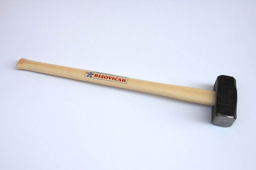

[Slika: dFVKxCxuJ6NX]
#8
@Maticrene LOL - ja, tega že imamo Smile Smo stolkli ročno leta nazaj cca 50 kvadratov v skalo, in hvala lepa, dovolj je bilo (nismo več tako mladi, kot nekoč).
