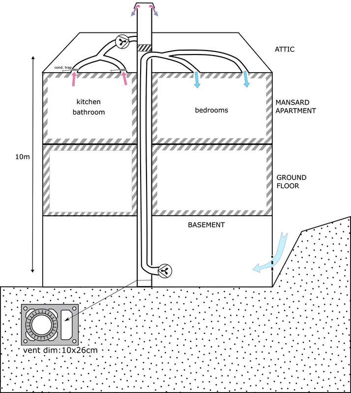

Predlagano rešitev sem skiciral na tej sliki (https://i.postimg.cc/vTbmN62Z/prezracevanje-ideja-3.jpg). Obstaja neuporabljen zračnik, ki gre skozi celotno vertikalo hiše. Na ta način bi zajemal svež zraka iz kleti, kjer je temperatura precej stabilna skozi vse leto (14-22 °C), in uporabil zgornji del za izpust rabljenega zraka. Ker podstrešje ni popolnoma izolirano, bi uporabil toplotno in zvočno izolirane cevi ter dodatno vgradil elemente za lovljenje kondenza na izhodnih vodih, kjer bo zrak v stiku z zunanjimi temperaturami. Dva cevna (aksialna) ventilatorja bi delovala sinhronizirano in enega bi postavil v klet, da dodatno zmanjšam morebiten hrup v spalnicah.

- Presek navpičnega zračnika je 10 x 26 cm. Njegova dolžina (po vertikali) je približno 10 m. Skupna prostornina mansardnega stanovanja je okoli 170 m^3. Kako močne ventilatorje naj uporabljam?
- Ali naj uporabim protipovratno loputo za kopalnico in kuhinjo, da preprečim prehajanje pare iz kopalnice v kuhinjo?

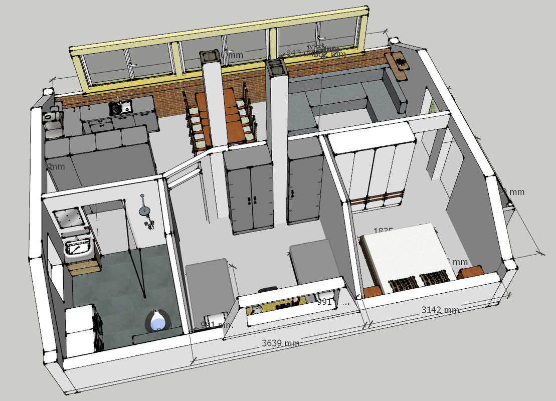

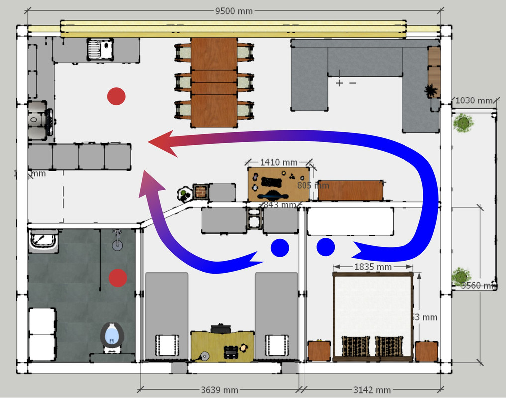

Prilagam tudi vizualni prikaz mansarde:
- tlorisni pogled: https://i.postimg.cc/rpz0cW9n/mansard-fl...lation.jpg
- 3D pogled: https://i.postimg.cc/cLL6MYPx/mansard.png

V pretoke se nisem spuščal ampak:
- kaj misliš, da bo pri konstantnem dotoku hladnega zraka v klet (ker ga boš iz kleti črpal) klet ohranjala konstantno temperaturo? Kako boš ta zrak do-ogreval? Boš za to sestavil celoten sistem, ki bo ustrezno dogreval glede na dovodno temperaturo? Senzorji, grelci, ...
- Ali si siguren, da ta zračnik v spodnjih etažah nima lukenj in kakšno je tesnjenje? Glede na starost (debeli zidovi in podobno) dvomim, da je na nivoju tesnjenja sodobnih prezračevalnih cevi.

- Glede temperature je "sreča" ta, da je v tej kletni sobi pravzaprav notranja enota toplotne črpalke, tako da bi pravzaprav uporabil te toplotne izgube. Sklepam, da morda ne bo potreben 100% duty cycle prezračevanja, tako da se bo zrak tudi delno grel v tem vmesnem prostoru predno ga črpam v mansardo.
- Lukenj zagotovo nima - v celoti je še zaprt. Gre sicer za večfunkcijski jašek, ki se nahaja v Shieldovih zidakih. V njihovih letakih je sicer navedeno naslednje. "VEČFUNKCIJSKI JAŠEK lahko uporabimo kot prezračevalni jašek ali jašek za vodenje negorljivih instalacij, kot so cevi centralnega ogrevanja, klimatske naprave in podobno." Glede na vaše pomisleke, bi morda vanj napeljal prezračevalno cev...

Ne.... takoj ko bos zacel iz kleti crpati ogromne kolicine zraka (ogromne!) Bo temperatura enaka zunanji. In potem bo zrak v mansardo prisel s zunanjo temperaturo.
In pa... prezracevanje cele mansarde v 2h točkah... no go... z razlogom ima centralno in lokalno toliko vhodov in izhodov...
