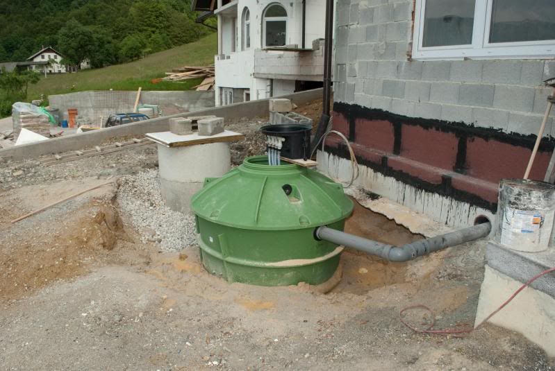

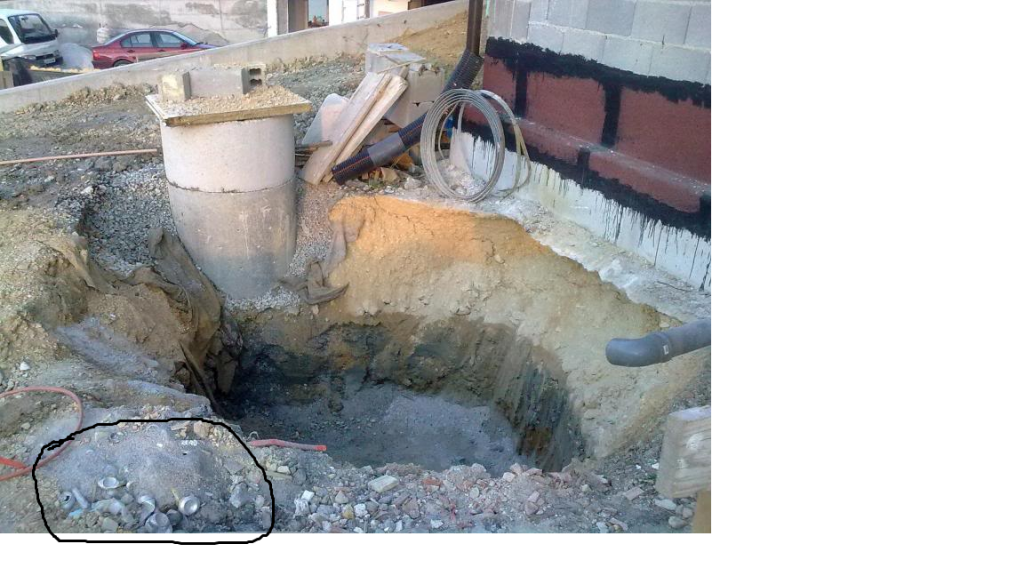

Bp
[Slika: n6.jpg]
[Slika: n1.jpg]

2x2x2 m bo izkopa, čistilna je valjasta (spodaj konus) s premerom na vrhu 170 cm. Seveda bo potem zasuta, tako da nekaj materiala bom vrnil, spodsipavalo se potem pač ne bo na prosto. Material je ilovnat. Več je na sliki. Teren bo tam praktično raven.
Betona ne bom podlagal, ker gre za konus in je bolje, da je spodaj pesek.
Nekaj podobnega planiram, kot ima Berghaus, mogoče bo ČN na koncu še kakšen cm bližje stenam.

17.4.2013 ob 12:00
Naša je 50 cm od temelja, kot vidiš na sliki, je temelj celo spodkopan. In brez problemov. Razen kar se je sosed vžgal v glavo ob temelj, ko je stal v jami.....

#9
17.4.2013 ob 12:16
Citat:
Ok, hvala, si me pomiril.

#11
17.4.2013 ob 12:45
Berghaus Napisal:Bp
[Slika: n6.jpg]
[Slika: n1.jpg]
premalo skriti dokazi o studiranju globine in sirine luknje

#12
17.4.2013 ob 12:50
Priznam, kriv.

#14
17.4.2013 ob 13:20
*innocent*
Pa........zdej je, no.
Naredili smo betonska tla. Na napačni višini, ker smo merili višino do iztoka, namesto do vtoka. In je sledila štemarca. Potem smo naredili posteljco iz suhega beton.........in se čudili, zakaj je kanalizacijska cev, ki pride iz bajte in gre v čistilno tok našponana, da bi se skoraj zlomila. In ugotovili, da smo v jamo spustili čistilno narobe obrnjeno, zdaj je odtok čistilne vodil nazaj v bajto.
V bistvu če dobro premislim, smo jo pravilno obrnili samo v smeri, da jo nismo postavili na pokrov.....
A, pa dobro da FID super deluje, ker je v štemanju tiste betonske posteljce sosed s štemarco zajel vodo, vse crknilo, model se je dvignil, zadel z glavo v temelje, se počohal in prijavil, da ima filing, da ga je streslo. Ni pa prepričan.
Niti ne vem al smo pili od žalosti, obupa al že čiste patetike........
