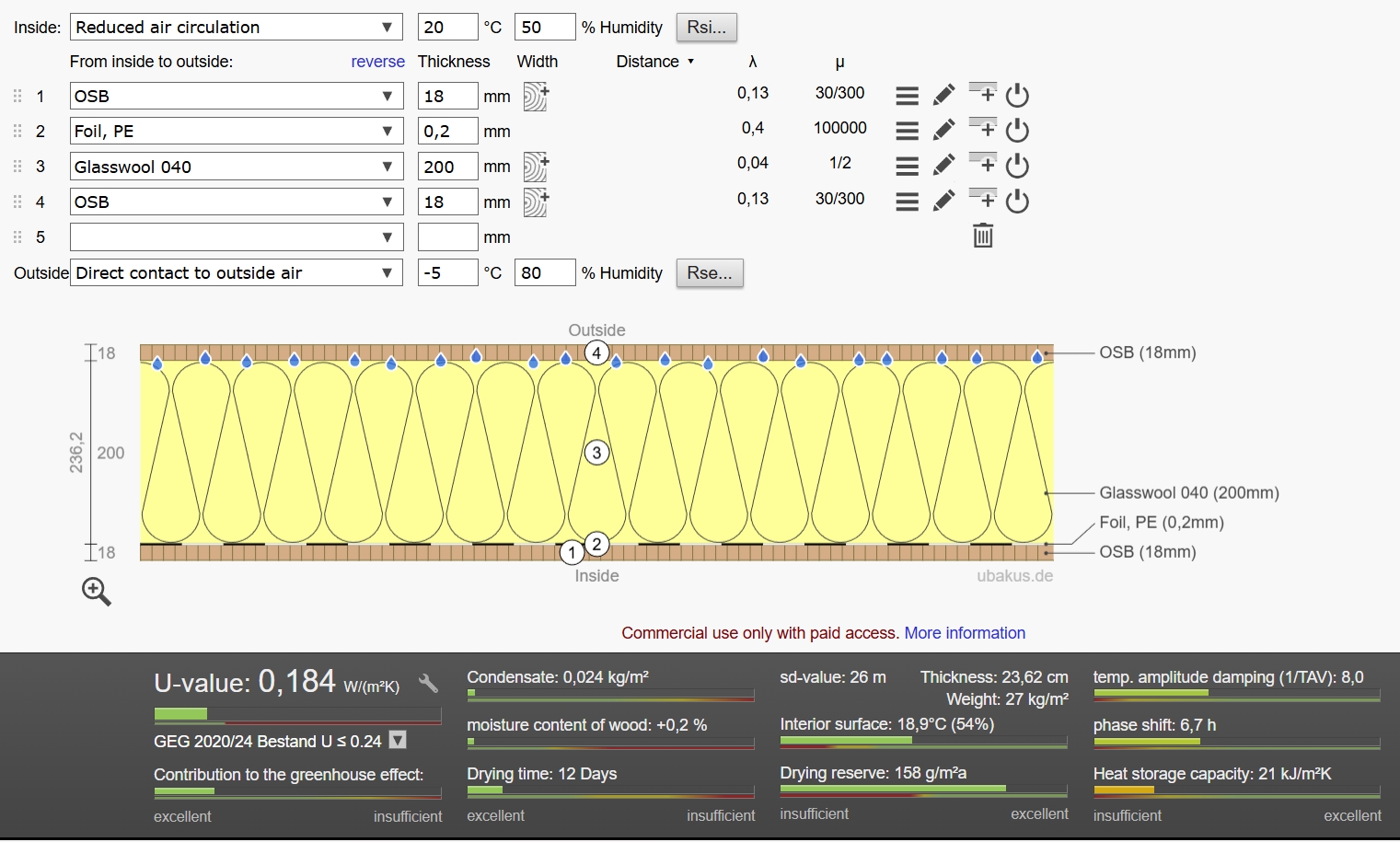

U-wert in jaz se ne strinjava; 20cm zraka (čeprav zaprtega - neventiliranega) ni izolacija.
Dva identična primera: v prvem je zaprt zrak, v drugem pa 20cm volne. Upam, da se slike vidijo, ta forum je obup glede urejanja:
[Slika: zrak-200mm.jpg]
[Slika: volna-200mm.jpg]

Zgornja stran že ima vgrajeno hidroizolacijo, na spodnji strani pa je kot parna zapora že vgrajen stirodur.
Hvala za odgovor. Mimogrede, za kateri program gre?
Mojstri nameravajo zdaj vgraditi stekleno volno. Sam pa razmišljam, da bi bilo morda bolje, če bi prostor čez zimo pustili odprt, da se lahko OSB plošče temeljito presušijo, stirodur in volno pa bi namestili šele spomladi ali poleti. Trenutno so OSB plošče precej vlažne in nisem prepričan, ali se bodo pozimi dovolj dobro posušile.
