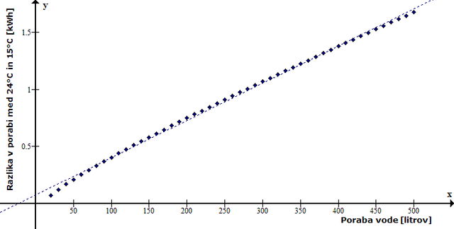

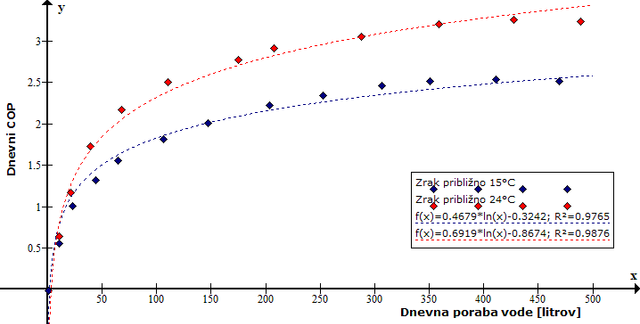

Čeprav nimam TČ za SV, prav tako pa so te rezultati že enkrat nekje bili, sem šel zaradi lastnega interesa s topovi na vrabce in poskusil preračunat koliko dejansko profitiraš/izgubiš če greješ podnevi ali ponoči.
Največji problem je bil najti temperaturno odvisnost COP-a. Od dejanskih podatkov sem našel tole od US department of energy (glej stran 29). Seveda analizirajo neke ameriške SV TČ, ampak odvisnosti od porabe vode pri določenih temperaturah so verjetno podobne našim. Rezultati so tukaj:

Če vzamem najnižno in najvišjo T (modre in rdeče pikice) za model od General Electric kjer je največ podatkov in preračunam fahrenheite in galone dobim naslednji graf. Krivulji sta za približno 24°C in 15°C, za nadaljnje računanje sta dodani logaritemski aproksimaciji.
[Slika: COPix.png]
In potem, če vzameš razliko obeh krivulj, lahko pri dani porabi vode (gretje iz 15 na 45°C) dobiš tudi prihranke. Ti glede na porabo vode znašajo:
[Slika: Prihranki.png]
Skratka - če porabiš na dan 300 l in greješ čez dan pri 24°C namesto ponoči pri 15°C prihraniš okroglo 1kWh oz 30 kWh/mesec. Pri 500 l vode pa okoli 50 kWh/mesec.
Preračunano v procente, rabiš pri 15°C okoli 25 - 30% več energije kot pri 24°C.
A se ti za 30 kWh/mesec sploh splača razmišljat je eno vprašanje. Drugo vprašanje je pa a se to splača glede na razmerje cen MT/VT. To pa naj vsaj sam izračuna...
Poudarjam, da je tisto odčitavanje grafa in pretvorba v krivulje dokaj nenatančna in lahko da se motim. Je pa neka približna ocena in je upam da boljše kot mahanje z rokami.
