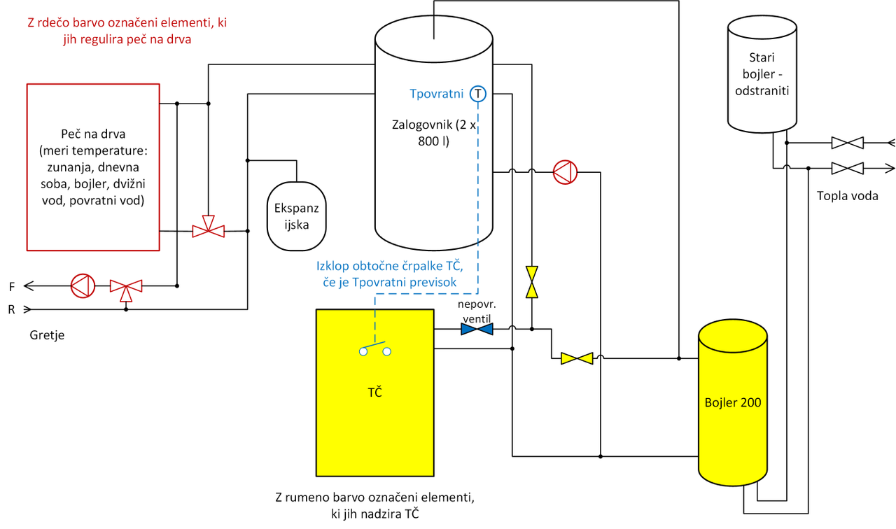

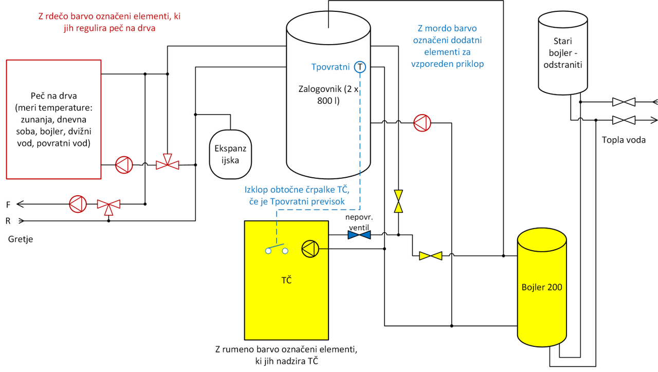

RE: Na kaj naj bom pozoren pri izbiri TČ - sassapo - 5.4.2022 crunchy... Najprej tip TČ, potem iskanje rešitev. Če boš izbral takšno napravo, ki javi fatalno napako in zahteva ročni reset ob izklopu OČ... jprednik ... Ne gre samo za izbiro tipa naprave, ampak za celotni tehnični paket. Tomid ima dokaj nevsakdanjo situacijo, njegova rešitev je napačna, v kritičnih momentih celo nedelujoča. RE: Na kaj naj bom pozoren pri izbiri TČ - jprednik - 5.4.2022 @sassapo - to pa definitivno drži, znotraj hiše so vezave lahko zelo različne - in nič ne pomaga prava naprava če potem ne laufajo krogotoki. Sicer se na le te ne spoznam, a kot lajik bi rekel, da obtočna črpalka mora bit med zalogovnikom in TČ na povratnem vodu med zalogovnikom in med TČ ali se motim / oziroma je tukaj mišljeno da je "integrirana črpalka" v TČ? RE: Na kaj naj bom pozoren pri izbiri TČ - crunchy - 5.4.2022 Obtočni črpalki, ki sta krmiljeni s strani TČ in stare peči nisem niti risal. Sedaj sem ju dodal na sliko, da ne bo zmede.
RE: Na kaj naj bom pozoren pri izbiri TČ - crunchy - 6.4.2022 Tudi zadnja shema ne more delovati, ker nimam nadzora nad črpalko za gretje in tudi ne vemo v kakšnem stanju sta pri izklopu peči ostala tripotna ventila od peči. Vse kaže da bi moral novi črpalki za gretje in še nekaterim delom sheme dodati nekaj nepovratnih ventilov, kar me navdaja z dvomi, da je takšen samodejni paralelni sistem sploh možno izvesti na dovolj enostaven način. Zanimivo pa se mi zdi, da sem na forumu zasledil že par izjav, da je to možno enostavno narediti oziroma, da imate nekateri vzporedno vezano TČ in peč. Le kako, se sprašujem? Z ročnimi tripotnimi ventili, ki preklapljajo med TČ in pečjo? RE: Na kaj naj bom pozoren pri izbiri TČ - sassapo - 6.4.2022 Madona si pa res trmast človek! Lepo sem ti razložil kako se to naredi na enostaven in edini res dobro delujoč način, kateri deluje že leta po vsem svetu, ti pa še kar izumljaš toplo vodo!? Zapomni si tudi, da so nepovratni ventili kot nujno zlo, če se le da se jih izogni. RE: Na kaj naj bom pozoren pri izbiri TČ - crunchy - 6.4.2022 Nisem našel na forumu, je pa bilo objavljeno med drugimi sporočili. In sicer, da mora prevzeti krmiljenje temperature prostorov in SV sama TČ, oz. njen krmilnik in da krmilje peči upravlja samo še s samo pečjo. TČ naj ne bi potrebovala zalogovnika, če sem dobro razumel in da se TČ izklopi, ko prične zalogovnik pridobivati na temperaturi. Vse lepo in prav, vendar pa to, po mojem mneju, ne moremo neposredno realizirati na obstoječem krmilju. Trenutna shema tega ne omogoča, vsaj jaz ne vidim čiste rešitve. Bom raje poslal sporočilo, da ne bom smetil na forumu. RE: Na kaj naj bom pozoren pri izbiri TČ - mišek2014 - 6.4.2022 Ja modonca, mojstra si dob, povej kateri tc bi mel pa bo povedal kak se da naredit, kaj zdaj ti neke sheme rises, ce ne bos sam delal je zo cist brez veze. Na konc bos enga placal da to stuhta. Kaj si ti zdaj glavo belis s tem. |
