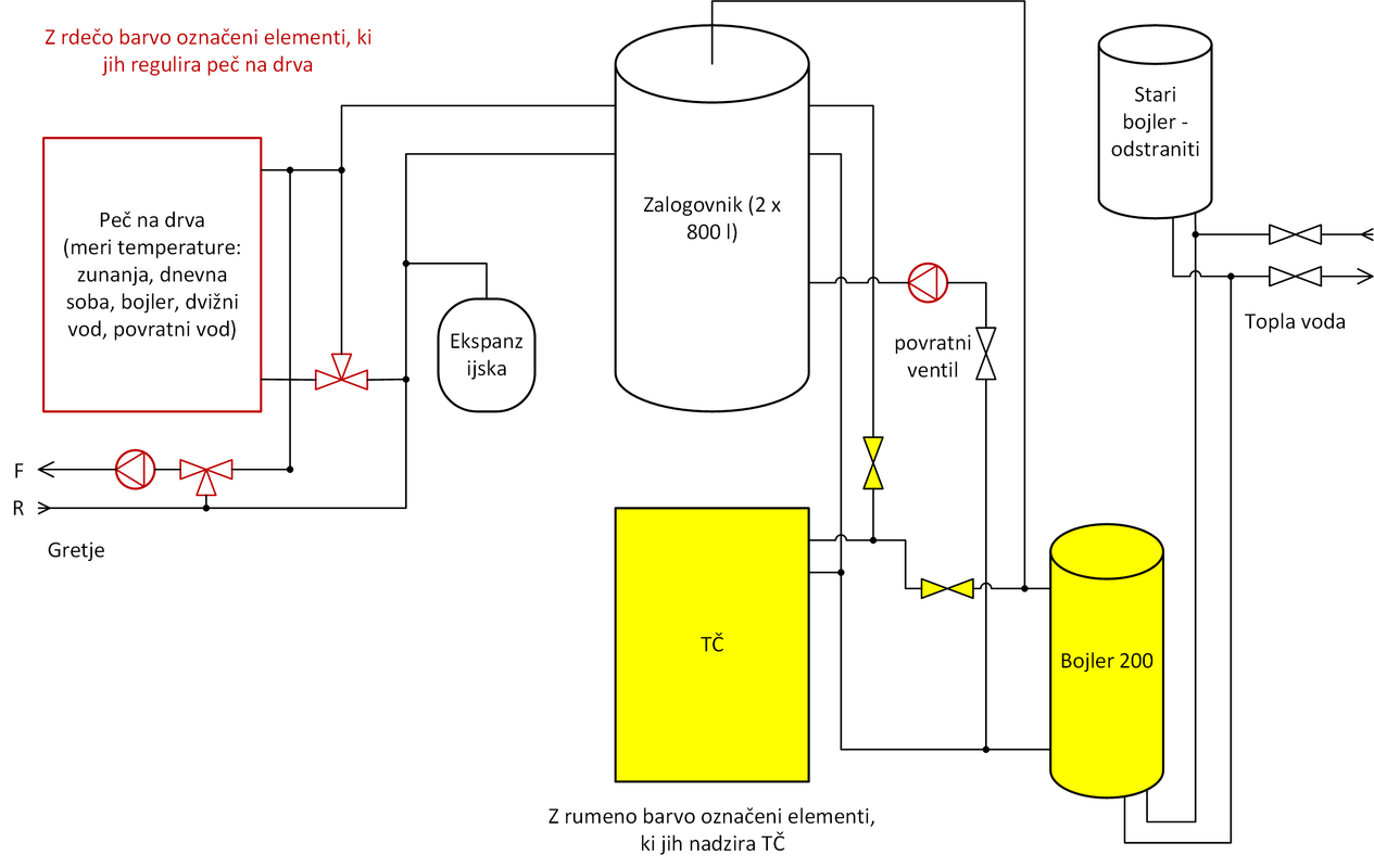

Na tem forumu je bilo že večkrat objavljeno, da so nekateri vzporedno vezali peč na drva in toplotno črpalko. Kot sem že omenil, imam peč in bi rad dodal tudi TČ. Ena od variant je bila (predlagana), da obdržim regulacijo peči in se s TČ samo priklopim na zalogovnik. Kaj pa obratna varianta, da TČ prevzame regulacijo in se peč vključi samo po potrebi (občasno)? To bi mi bilo bolj všeč, še posebej, če bi ostala TČ vklopljena tudi pri naloženi peči.
Na forumu so bila mnenja, da moramo zelo paziti na to, da ne bi "pregreli" TČ takrat, ko kurimo z drvi. Ali je ena od možnosti ta, da omejim maksimalno temperaturo peči na npr. 65 do 70 oC in s tem ščitim TČ?
Vem, da bi že zaradi varnosti najbrž moral dodati stikalo, ki bi izklopilo TČ, če bi se temperatura v zalogovniku preveč zvišala?
Prilagam možno varianto, kjer bi obstoječi bojler zamenjal z večjim bojlerjem (in večjo površino kače) in me zanima kje vse sem kiksnil. Rad bi namreč to, da temperature vodi TČ. Z rumeno so označene nove komponente (TČ, bojler in avtomatski ventili, ki jih krmili TČ). Predvidevam, da bi moral rdeči tropotni ventil in črpalko za gretje na levi strani priklopiti na TČ namesto na sedanjo peč na drva (ETA).
[Slika: Shema-Drva-Priklop-vzporedno-en.png]
RE: Na kaj naj bom pozoren pri izbiri TČ - mišek2014 - 3.4.2022
Pec mora delat normalno se pravi delovna temperatura okrog 80 stopinj, varovanje povratka na 60. Ne zdaj unicevat peci  zaradi tc. In ko pec zakuris, more imet moznost to nekam porinit. Ne da bos slucajno prej s tc ze na pol segrel zalogovnik, potem bos pa polno pec zakuril. In potem se bo pec matrala pa v pregrevanje jo bo metalo.
RE: Na kaj naj bom pozoren pri izbiri TČ - crunchy - 4.4.2022
Torej, če prav razumem, vezava, kjer istočasno delata TČ in kotel fizično ni izvedljiva? Zanimivo, ker sem na tem forumu že slišal drugačna mnenja. Se pa strinjam glede temperature v kotlu. Ne vem če je smisel zniževati referenčno temperaturo kotla.
Sem mislil, da TČ lahko samo izklopi cirkulacijo in ogrevanje takrat, ko zazna previsoko temperaturo, npr. v povratnem vodu. Če je to res, potem ne bi smelo biti nobene nevarnosti, ker vroča povratna voda ne bi prišla v TČ. Predvidevam, da v tem primeru javi napako, vendar ali je to takšna napaka, da se ne bo samodejno pobrala takrat, ko bo temperatura povratnega voda spet dovolj nizka?
RE: Na kaj naj bom pozoren pri izbiri TČ - sassapo - 4.4.2022
Vsak ploščni izmenjevalec, ki je vgrajen v TČ je deklariran za najmanj +150°C, jasno pa kompresor takrat kadar deluje kotel ne sme in tudi v nobenem primeru ne deluje.
Problem lahko predstavljajo samo plastični deli, katerih pa v boljših TČ ni.
Nekaterim TČ že pri razvoju namenili delovanje s kotli. Pri drugih je pač potrebno montažo in opremo prilagoditi, da lahko delujejo v spregi s pečmi in zalogovniki.
