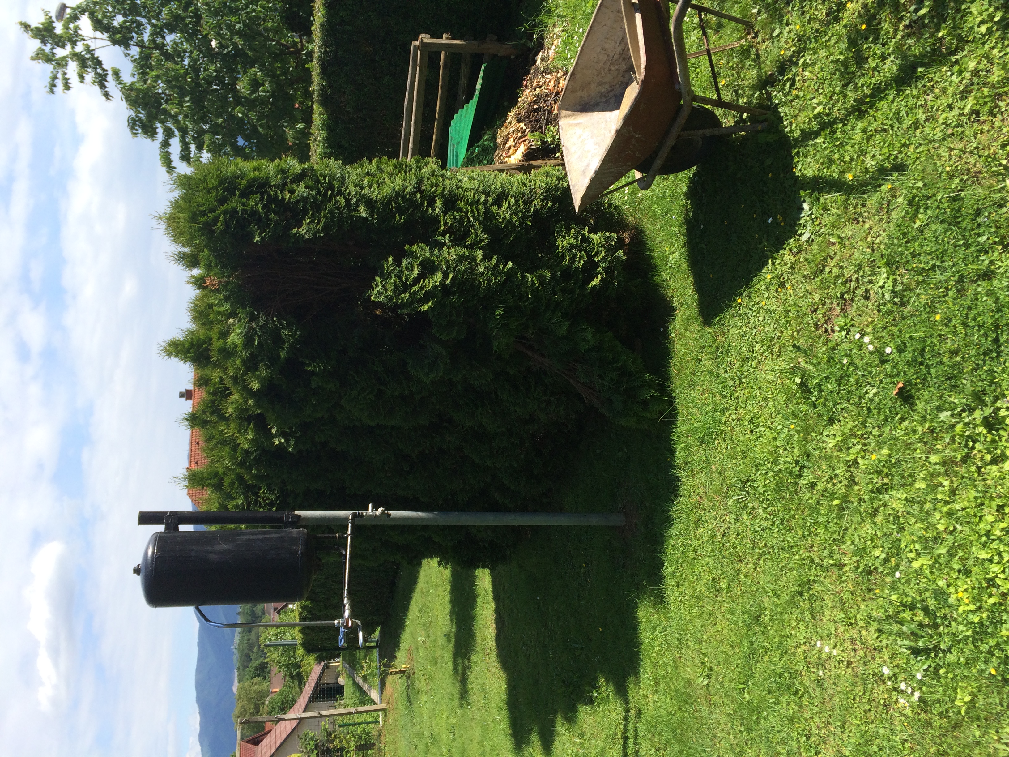

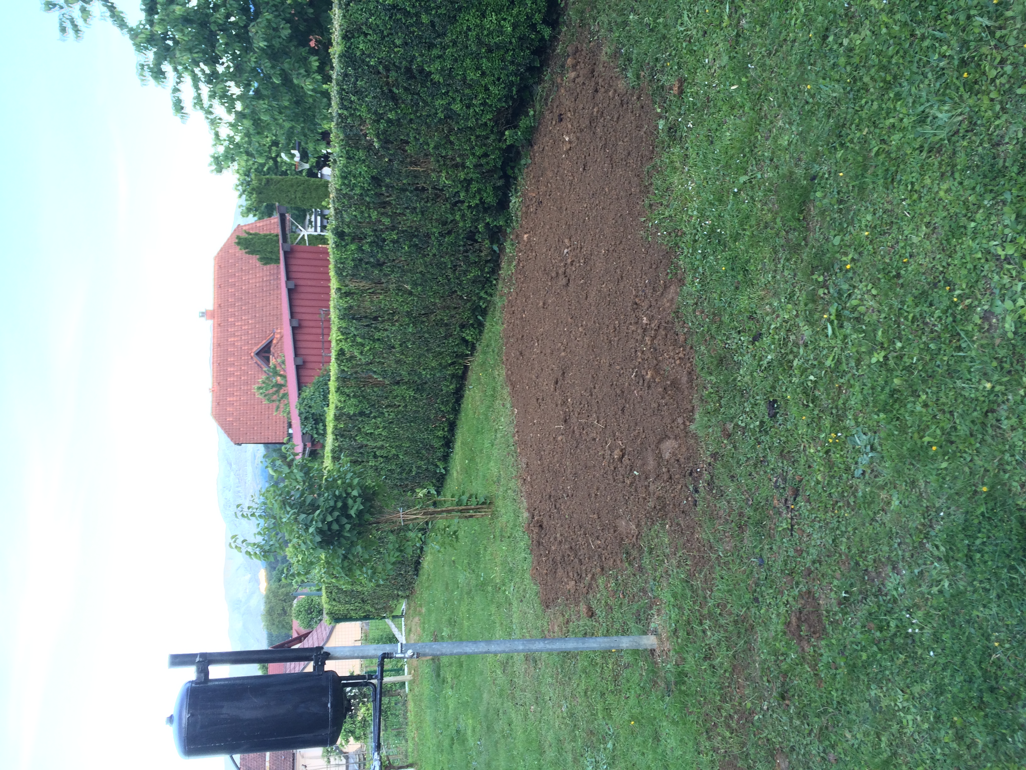

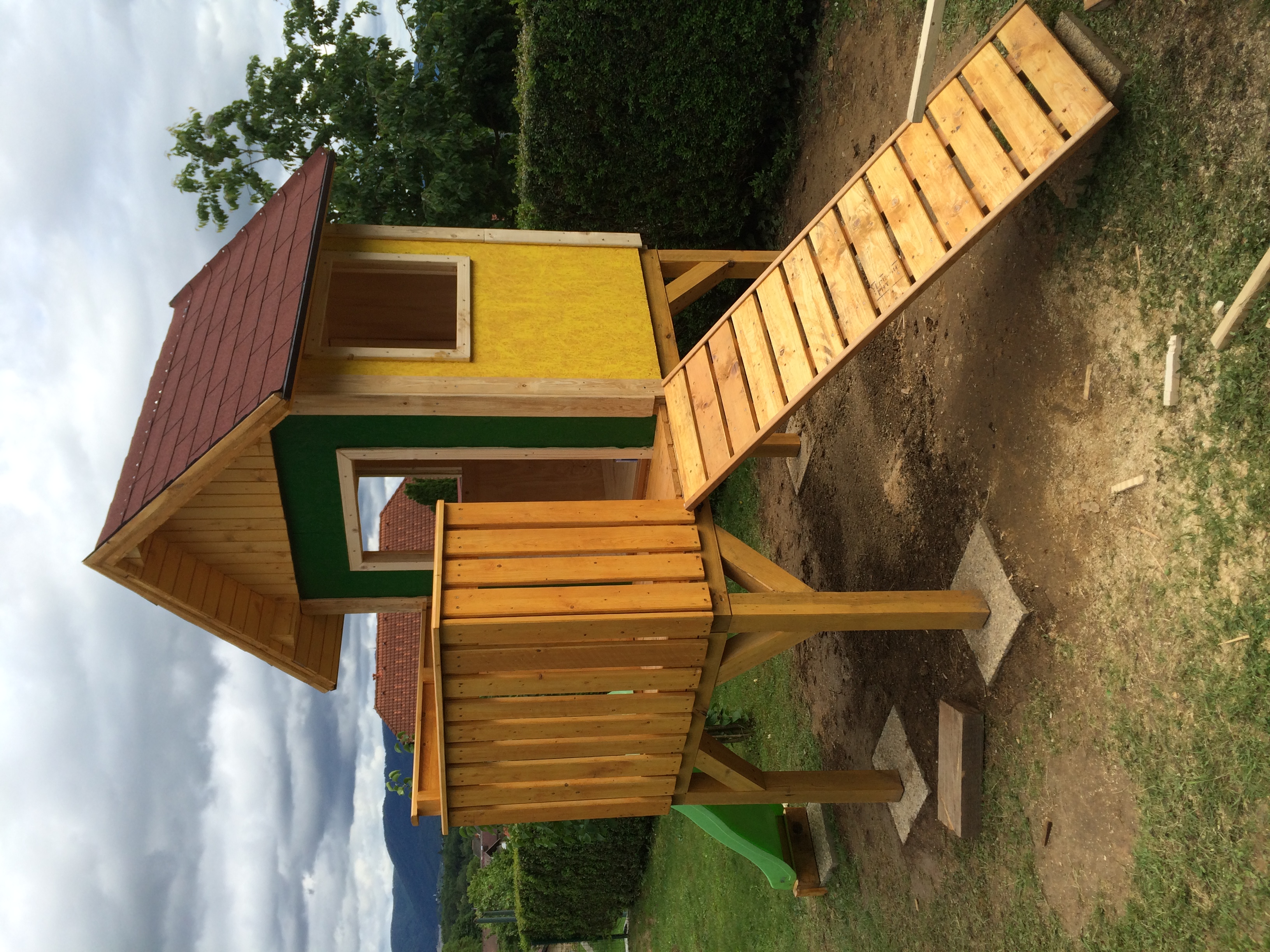

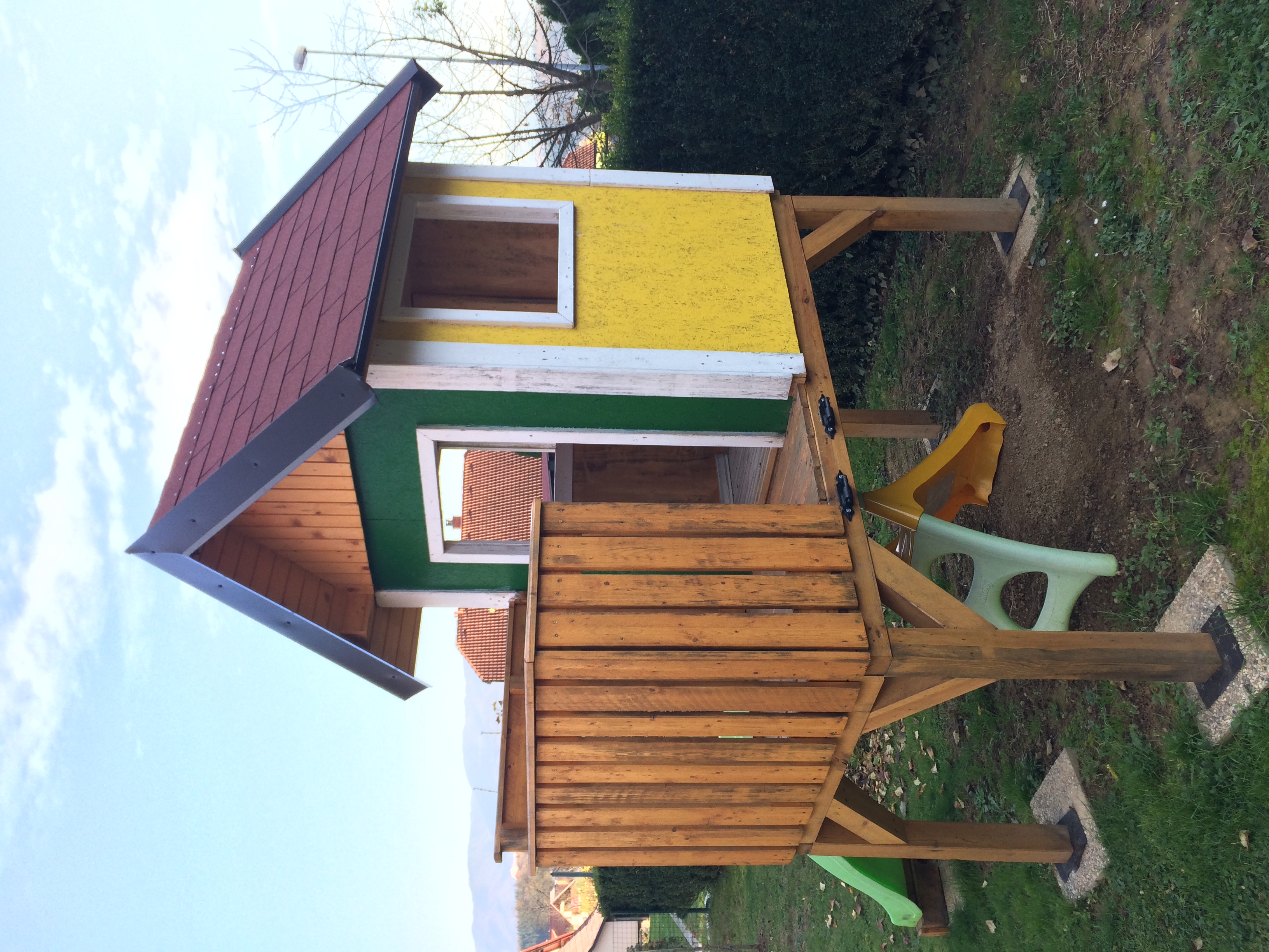

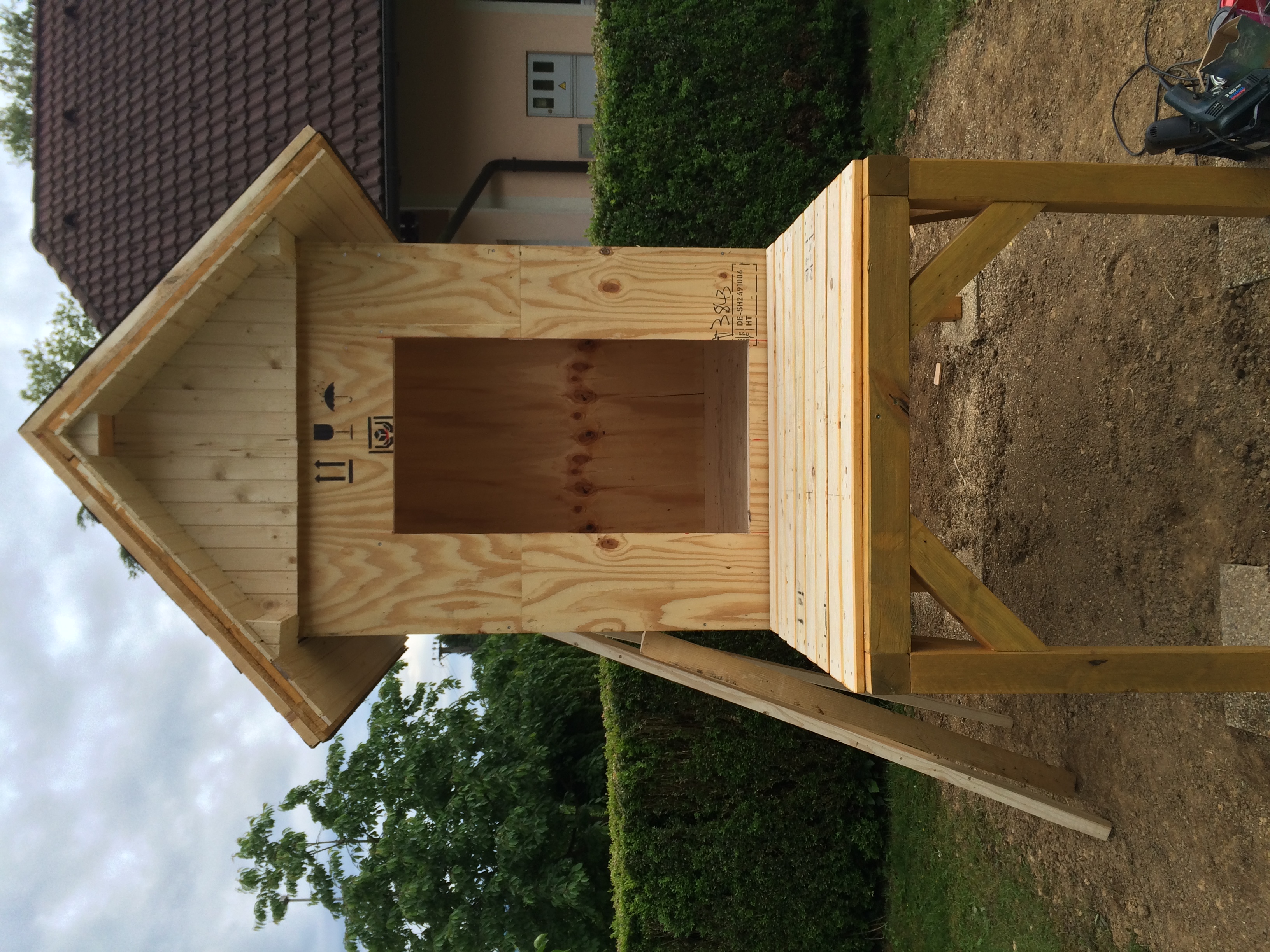

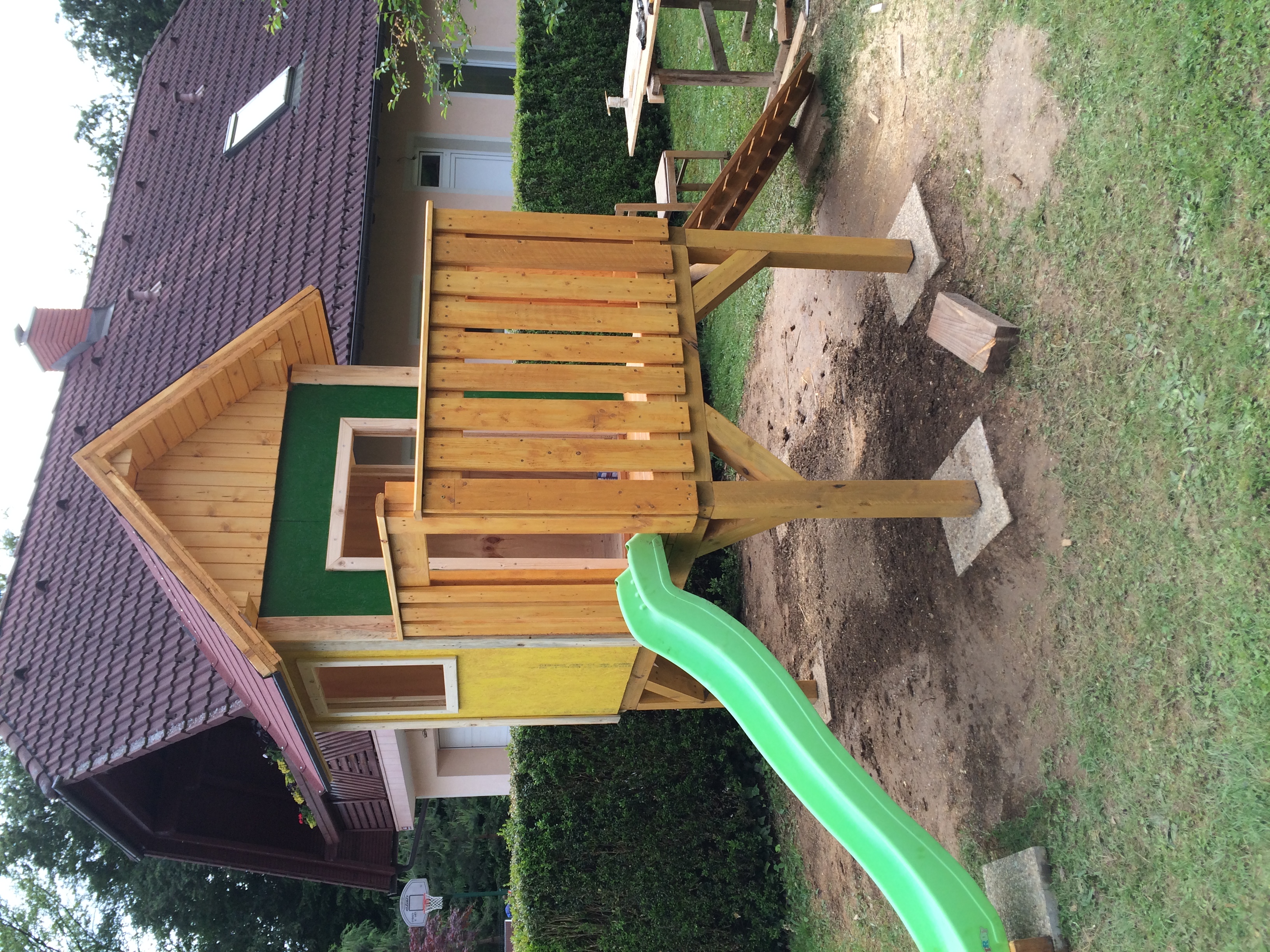

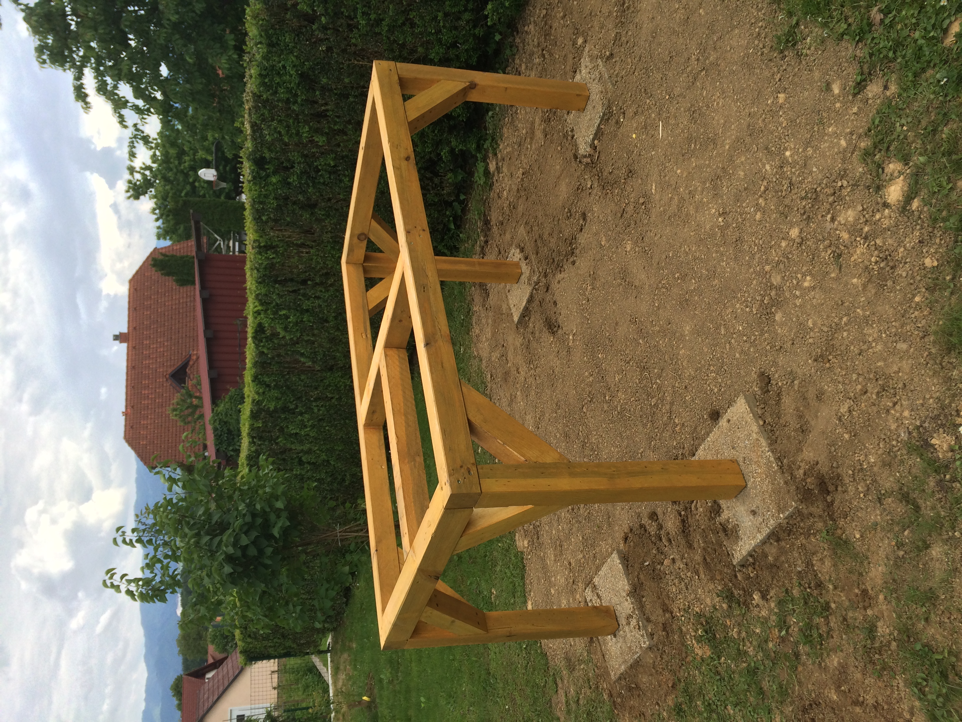

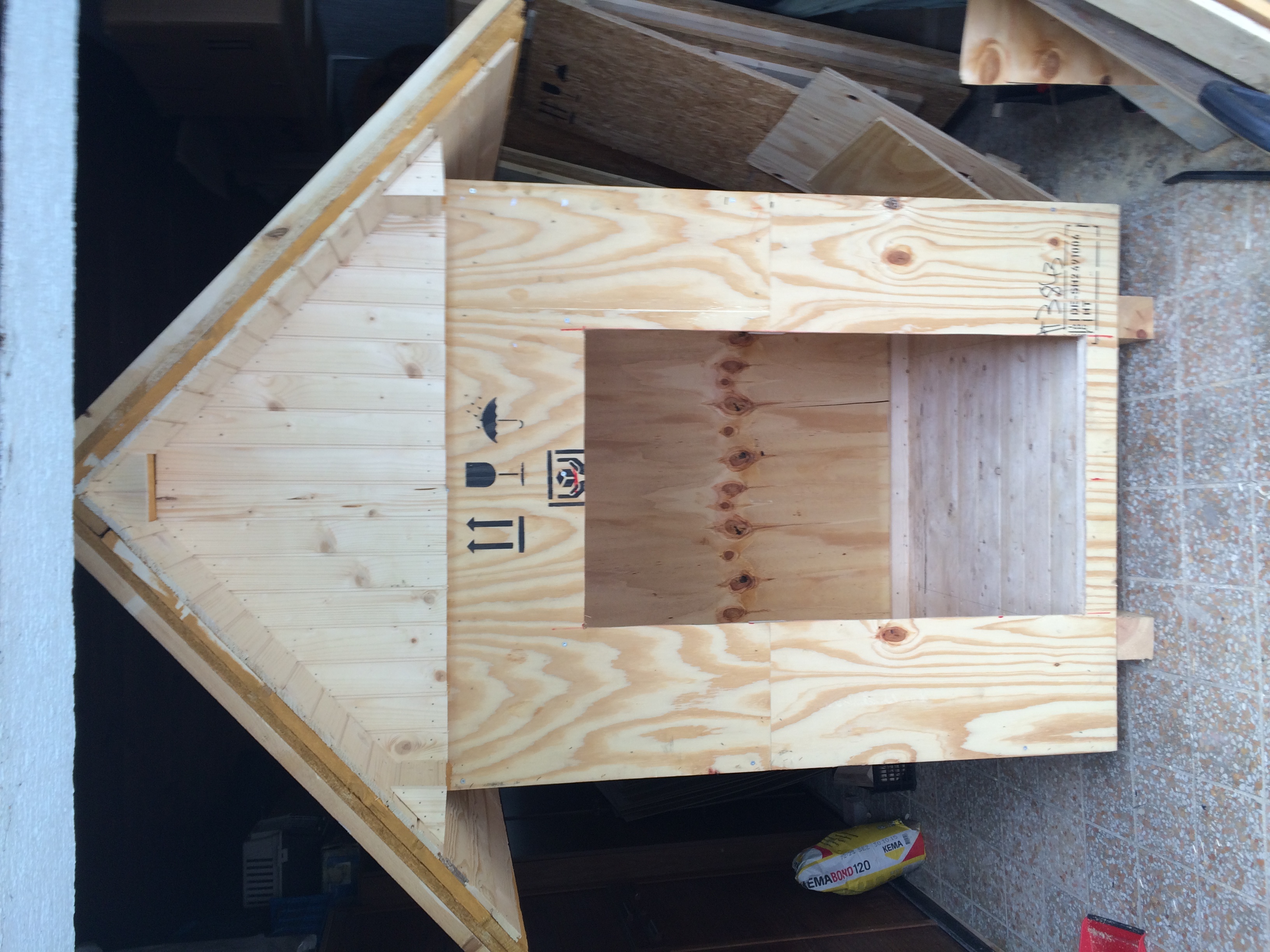

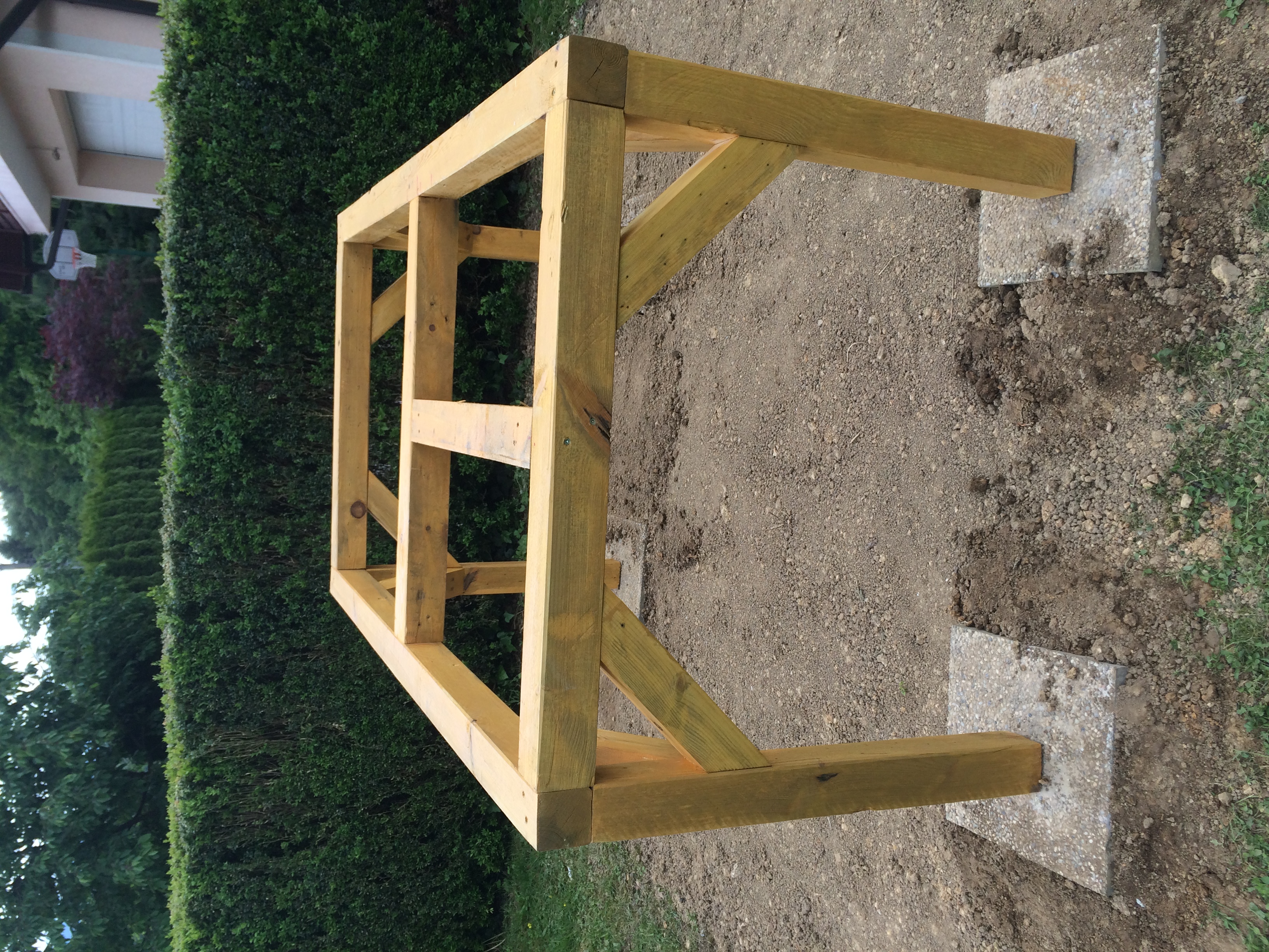

Pozdravljeni. Odločil sem se, da tudi sam predstavim izdelavo otroške vrtne hišice, ki sem jo izdelal skupaj s tastom v poletnih mesecih 2016. Ideja se mi je porodila, ko sem pri nekem podjetju zaznal odpadne bokse večje dimenzije, ki so bili predhodno namenjeni transportu industrijskih robotov. Šlo je mareč za lesene podstavke ter okvirje iz OSB plošč. Material je bil tako rekoč zastonj, saj je podjetju omenjeno predstavljalo odpadek. Vse skupaj sem nekajkrat z avtomobilsko prikolico pripeljal domov, zatem pa vse skupaj s kladivom, kleščami in pajserjem razstavil na posamezne plošče, deske ter tramove. Tramovi 10x10 cm so bili uporabljeni za noge in ogrodje hišice, deske za tla, obrobe in ograjico, OSB plošče pa za fasado hišice. Najprej smo izbrali mesto postavitve na vrtu in sicer mesto, kjer se je nahajal kompostnik, okoli pa so rasle ciprese. IMG 0888 0 IMG 0893 0 Samogradnja otroške vrtne hišice Samogradnja otroške vrtne hišice Manjši box sem ohranil, ga ojačal in izrezal odprtine za vrata in okna. Iz tramov naredil streho, pri čemer sem uporabil tudi OSB plošče. Nabavil sem opaž in hišico z njim obil. Samogradnja otroške vrtne hišice IMG 0898 0 V nadaljevanju sem nabavil obrobe in hišico pokril s tegolo. Samogradnja otroške vrtne hišice Samogradnja otroške vrtne hišice Samogradnja otroške vrtne hišice Sledila je izdelava zunanje ograjice in odprtine za vstop ter tobogan. Samogradnja otroške vrtne hišice Sledila je izdelava klančine ter barvanje hišice. Samogradnja otroške vrtne hišice Hišica pobarvana ter z obrobami na strehi, sedaj pa čaka na prvo prezimovanje. Samogradnja otroške vrtne hišice Po tleh hišice položen laminat, v notranjosti izdelana še klopca za sedenje, ki pa iz fotografij ni vidna. Otroško veselje je bilo nekaj dni nepopisno, potem pa kot nova igrača otroke mine :) Za hišico sem kot samograditelj potreboval kar nekaj ur prostega časa. Vse sem si sproti izmišljeval, preračunaval kako bi bolje izgledalo ipd. Hišica je v celoti izdelana tako da se jo lahko tudi hitro razstavi, saj je vse privijačeno s torex vijaki. Še končna računica: - les za hišico in tobogan brezplačno - opaž 20 EUR - vijaki torex v kompletu 150 EUR - tegola 40 EUR - ALU obrobe 50 EUR - barva za hišico 30 EUR - ostali potrošni material (silikon za tegolo, tečajiipd) 40 EUR Skupaj približno nekaj čez 300 EUR. Glede na to, da se po netu prodajajo hišice za manj kot 500 EUR spet niso tako drage. V glavnem sem s svojim delom zadovoljen, glede na to, da nisem prav nič lesarskega mojstra :) Se opravičujem za fotografije, vendar mi jih nikakor ni uspelo postaviti pokonci:)
