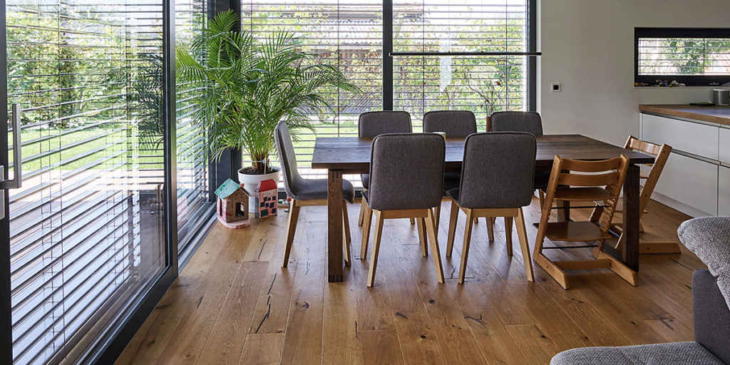

Senčenje steklenih površin
Najpomembnejši ukrep za preprečevanje prekomernega pregrevanja je senčenje steklenih površin. Z ustreznim senčenjem preprečimo direktno pregrevanje zaradi sončnega sevanja. S senčenjem preprečimo vdor sončnih žarkov v notranjost prostora, vseeno pa se prostor dolgoročno segreva zaradi prevajanja toplote skozi steklo. Prevod toplote skozi steklo je namreč skoraj petkrat večji kot skozi steno. Najbolj učinkovit način senčenja predstavljajo zunanja senčila: žaluzije, rolete, screen roloji ali podobno. Ena bistvenih prednosti uporabe zunanjih žaluzij je zmožnost prilagajanja naklona lamel, tako lahko zagotovimo odboj sočnih žarkov, sočasno pa v prostor prehaja naravna svetloba in nam ne zastrejo pogleda navzven.
slika lumar2
Upravljanje žaluzij glede na osončenost in lego oken lahko prepustimo tudi sistemu pametne hiše. Ta bo poskrbel, da bo to izvedeno v najbolj primernem času, tudi takrat, ko nas ni doma.
Lumar nasvet
Ko se v vročih poletnih dneh že zjutraj odpravite od doma, zastrite vse žaluzije na oknih. Ob ustreznem naklonu lamel boste v prostor še vedno prepuščali dnevno svetlobo, ob tem pa boste pa prostor ščitili pred neposrednim vdorom sonca. Velike steklene površine na južni strani senčite cel dan, medtem ko se steklene površine na vzhodu senčijo v dopoldanskem času, steklene površine na zahodni fasadi pa v popoldanskem času. Ne pozabite na strešna okna. Čeprav so lahko manjša, so zaradi naklona bolj izpostavljena sončnim žarkom.

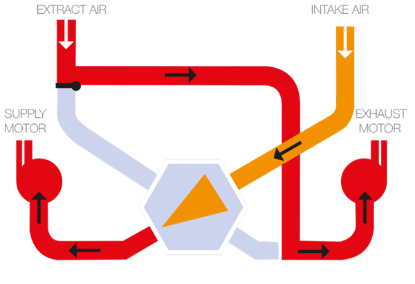

Uporaba centralne prezračevalne naprave
Vgrajen centralni prezračevalni sistem z rekuperacijo poskrbi za stalen dotok svežega zraka skozi vse leto. V času največje poletne vročine za dotok svežega zraka tako ni treba odpirati oken, s čimer bi v hišo spustili vroč zunanji zrak. Ob tem prezračevalna naprava poskrbi tudi za filtracijo zraka.
Lumar nasvet
Z ustreznimi nastavitvami na prezračevalni napravi lahko prispevate tudi k manjšemu pregrevanju v poletnem času: Nastavitve v času odsotnosti. V vročih poletnih dneh v času krajše odsotnosti (delovniki med tednom) prezračevanje prestavite na minimalno delovanje z minimalno izmenjavo, s čimer zmanjšate dotok vročega zunanjega zraka v hišo. V času daljše odsotnosti (dopusti) prezračevanje nastavite v režim »Away«, ki izmenjavo zraka zmanjša na minimum, ne pomeni pa, da prezračevalno napravo izkopi. Intenzivnejše prezračevanje ponoči. Zelo pomembno je, da pravilno nastavite časovne intervale intenzivnejšega prezračevanja. Poleti je to v nočnem času, ko je zunanja temperatura nižja. Uporaba obvoda (Bypass). Če naprava to omogoča, v poletnih nočeh vklopite obvod (Bypass), saj boste na ta način dovajali v prostor svež zunanji zrak brez tega, da bi ga notranji izhodni zrak segreval (kar je ključna funkcija rekuperacije toplote v preostalih letnih časih). V poletnem času se namreč srečujemo s situacijo, v kateri je notranja temperatura v stavbi višja kot temperatura zunanjega zraka, zato lahko z uporabo rekuperacije toplote zrak še dodatno ogrevamo.
