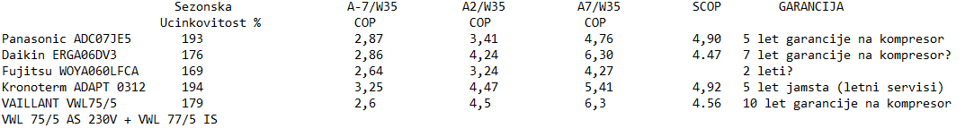

Zdravo,
Ker sem tudi sam v fazi nakupa TČ sem zbral COP podatke za posamezne znamke. Zanimivo mi je, da ima DAIKIN v primerjavi s PANASONICOM tako slabšo sezonsko učinkovitost in SCOP.
Vse TČ so 6kW, razen Vaillant je 7kW.
Itak za neko ceno bi vsak rad dobil čimboljše zato sem dal malo za glodat..

Dvomim, da se lahko zanašaš na te tovarniške SCOP. Realno stanje bi videl le ob meritvah (kalorimeter, el. števec) na isti hiši.
Sicer pa se raje osredotoči na to, da imaš dobrega monterja/serviserja, pa da je največja zunanja kišta (uparjalnik) pri isti moči. Razlike v porabi bodo male, kljub malce različni SCOP. Kaj ti koristi, če bo poraba 20€ letno nižja, če boš dal za TČ par k€ več?

Kot že rečeno! Papirni podatki in tabele so vredni enako nič, ampak res nič.
Realno stanje je lahko povsem drugačno.
Če izbiraš v rangu nazivne moči 6kw, v spodnjem klima segmentu, imaš en ogrevalni krog in talno na varčnem objektu in nisi nekje v Ljubljanski kotlini, oz. na območju velike zimske vlažnosti, bo Daikin brezkompromisno zmagovalec.
Če si v območju povečane vlažnosti pa bolje, da izbereš katero od namenskih naprav s uparjalniki namenjeni ogrevanju, ali za cca. 30% predimenzioniraš katero od klima TČ.
Enako velja v primeru več ogrevalnih krogov, kjer Daikin ni najprimernejša izbira.
