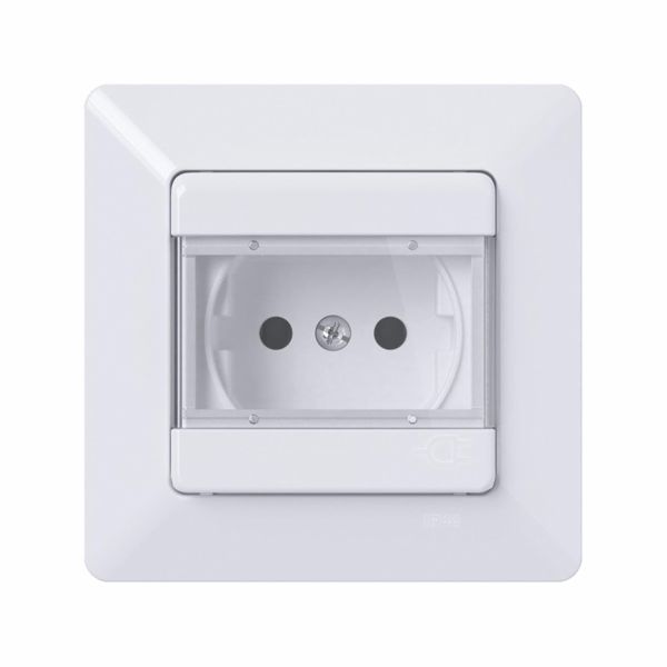

Mogoče je ta slika lažja za razumevanje. Vtičnico lahko daš tam ko je zelena barva, mora pa biti zaščite najmanj IPx4, kar pomeni da ima pokrovček, kot je naprimer ta na sliki
[Slika: podometna-vticnica-mikro-ip44-varnostna-...033667.jpg]

hvala tale slika je razjasnila vse....
