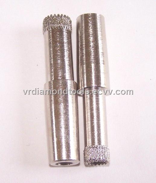

Pozdravljeni.
Prosil bi vas za nasvet, kako bi izvrtal luknjo (cca. fi 10mm) v emajlirano pločevino (konkretno v pokrov žara). Se bojim, da bo emajl, ki je krhek, pri vrtanju popokal (ali obstaja kakšna barva za naknadno zaščito?).
Hvala za odgovore.

Z diamantnim paličnim brusilnikom (Biax). Reparaturne barve ni!

Ali pa s temi ,ki so za steklo.
[img]httpunichr("58")//uploadunichr("46")ecvvunichr("46")com/upload/Product/20117/China_Diamond_Drill_Bits_For_Glass_Electroplted_Diamond_Glass_Drill_Bit2011771744552unichr("46")jpg[/img]
Lahko pa odneseš pokrov steklarju,da ti prevrta emajl.

Re: Vrtanje v emajlirano pločevino - allyazir - 24.8.2015
Sem ravno v mojega webra prejsni teden vrtal.
Najprej mali sveder in lepo pocasi. Nato pa kar z 10mm spet pocasi in je slo brez tezav.
