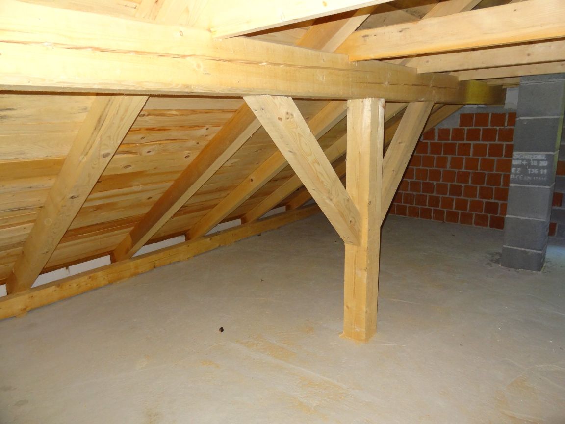

Bolj kot gledam svoje ostresje, bolj se mi zdi, da je to narejeno drugace.
Prilagam sliko.
Na sliki ne vidim zracnih letev, na katere bi lahko dal folijo. Morajo te letve se priti gor predno zacnem zapirati? Ali so te letve ze nad temi deskami, ki jih vidim zdaj?

Re: Zaporedje slojev od strehe do dnevne sobe - Faros - 21.2.2015
Na deskah, z zunanje strani, imas sekundarno folijo, na njej ''veter lajste'', potem lajste in na koncu stresnike...

Re: Zaporedje slojev od strehe do dnevne sobe - sašo65 - 22.2.2015
SubjectX Napisal:Prilagam sliko.
<!-- m --><a class="postlink" href="http://www.slonep.net/zakljucna-dela/izolacija/novice/sola-izoliranja-izolacija-podstresja-prakticni-primeri">http://www.slonep.net/zakljucna-dela/iz ... ni-primeri</a><!-- m -->
kaj boš zapiral? A bo to ratala mansarda? Po sliki sodeč, tukaj ni stojne višine, ne vem kaj boš imel zgoraj, meni so to "dile" in konec zgodbe, pustiš tako kot je...
Re: Zaporedje slojev od strehe do dnevne sobe - T0RN4D0 - 22.2.2015
Po dimniku sodeč imaš višine do škarnikov nekih 180cm, tako da bivalna mansarda res ne bo. Verjetno pametneje kot zapirat zgoraj je da izoliraš po tleh, lahko z leseno konstrukcijo da ti ostane pohodno da imaš kam zlagat stvari za 20 let preden jih preložiš na odpad. Smile
