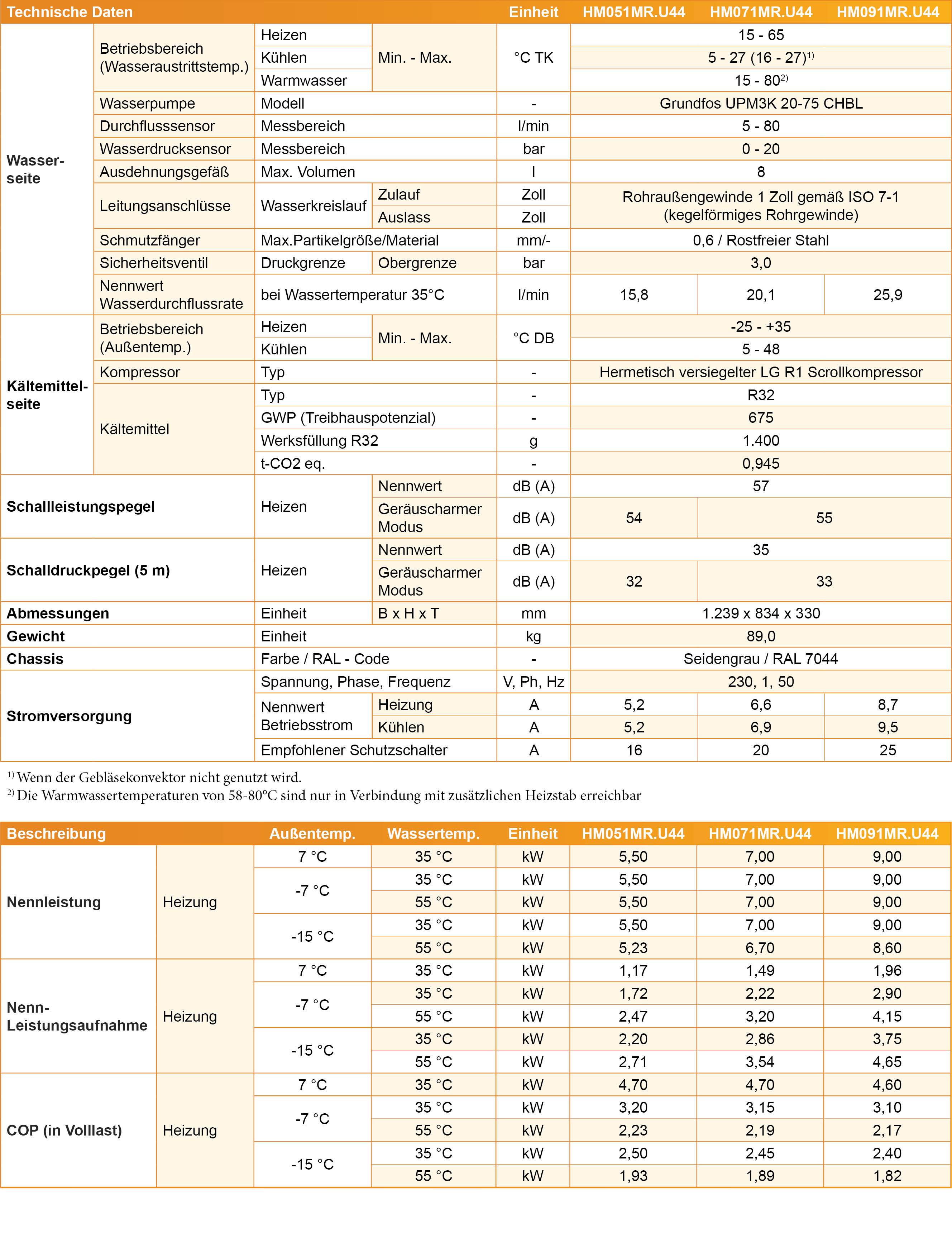

Jst sem že 1x nalepil COP cifre ter moč v KW pri različnih zunanjih temperaturah za starejši LG monoblok  (še vedno so na voljo emundia e-trgovini)in jih je  sassapo preprosto ovrgel s izjavo, da papir vse prenese. Se pravi, da niti takšni firmi kot je LG po njegovo ni za zaupati, ko se gre za te podatke...
Zdej jst sem laik na tem področju, AMPAK dejstvo ki ga vem iz prve roke pa je, da zmore 15 let star cheap monoblok (Ivt ax09) ogrevati res konkretno bajto iz 80ih z ~400€ na sezono. Res dvomim da je ta LG slabši oz, da bi bila katerkoli TČ 30% ali celo 50% bolj učinkovita na ravni cele sezone, zgolj moje mnenje...
PA poizkusimo še 1x. Tukaj je COP in moč novega LGja pri različnih zunanjih temperaturah:
do 9kW: https://www.sunfox.at/images/R32_MonoblocS.jpg
od 12kW: https://unitrading.at/Dokumente/2021/W%C3%A4rmetechnik/W%C3%A4rmepumpe/R32_MonoblocS_3Phasig.jpg

first1... ti podatki so pač podatki preneseni iz meritev v laboratorijskih pogojih, kjer z realnostjo velikokrat nimajo veliko skupnega.
Si se kdaj vprašal zakaj se poraba ko se enkrat prično redni defrosti dvigne za 100%, po papirnih podatkih pa defrosti vzamejo 10%!?

BOSCH  NI da NI
NIBE  delno.
Montaža:
BOSCH vse v nulo
NIBE  tudi dobro
Razširljivost
Bosch = NI da NI :  Hibridni sistem, Solar, Fotovoltaike, Bazen  Smart Griff….
NIBE  = DOBRO
Povezljivost na mobilno napravo.
Nibe plačljivo.
Bosch brez plačno .
Inovativnost do zadnje podrobnosti
Inverter ni edini razlog za visoko učinkovitost Compress 6000 AW. Druge inovacije in izboljšave imajo tudi svoje mesto in zagotavljajo odlično in, zanesljivo delovanje skozi celo leto. Bosch je pri Compress 6000 AW s patenti zaščitil sledečih pet inovacij:
• Pametno postopno odtaljevanje in nadzor hitrosti ventilatorja: Za razliko od konvencionalnih toplotnih črpalk zrak-voda, Compress 6000 AW nikoli ne zahteva taljenje ledu, ko zunanja temperatura ni nižja od 5°C. S tem zagotovimo velik prihranek energije in dodatno ugodnost za uporabnika.
• Tiho delovanje zaradi preklapljanja tople vode: V samih ceveh ne prihaja do „pokanja“, saj Compress 6000 AW preprečuje, da bi hladna voda tekla v vroče cevi.
• Visoka zanesljivost delovanja tudi pod ekstremnimi pogoji, do katerih pride zaradi polne lovilne posode: senzorji bodo sprožili zgodnje opozorilo, če se v lovilni posodi nabere listje oziroma podoben material.
• Dodatni prihranki električne energije zaradi preprečevanja vodnega udara: kadar je zunaj mrzlo, se toplotna črpalka samodejno ogreje in pripravi na zagon. Ne potrebujemo grelnega kabla, ki bi napravo segrel. ·  Veliko fleksibilnost in enostavno uporabo vam omogoča integriran regulator HPC 400, ki vas vodi po logično oblikovanih menijih in zagotavlja nastavljanje različnih parametrov po vaših željah. Ko se priključi se sama logira na ogrevalni sistem. Vse drugo v meniju skrije.
·  Toplotna črpalka je reverzibilna – primerna tako za ogrevanje kot hlajenje.
·  Izredno energijsko učinkovita (COP do 4,99 (A 7°C/W35°C), sezonski izkoristek je med najvišjimi na slovenskem trgu (SCOP do 203%).
·  Toplotna črpalka je primerna tako za radiatorsko kot talno ogrevanje.
·  Vodo ogreje do 62°C in ohrani odlično mero učinkovitosti, brez vklopa elektro grelca (55°C zagotavlja še tudi pri zunanji temperaturi -13°C).
·  Toplotna črpalka ima invertersko tehnologijo (deluje modulirano) in zagotavlja nenehno prilagajanje potrebam vašega ogrevalnega sistema, varčno delovanje in popolno udobje (prednosti modulacije: manjše število vklopov, izogibanje konicam zagonskih tokov, daljša življenjska doba kompresorja …).
·  Je serijsko opremljena z IP vmesnikom, za enostaven priklop na internet, potrebujete samo pametni telefon ali tablični računalnik in Bosch aplikacijo EasyRemote.
 ·  Toplotna črpalka deluje do -20°C, v primeru kadar temperature padejo še nižje, se vklopi elektro grelec.
·  Zaradi kompaktne oblike nove notranje strukture, ki je narejena iz posebne pene iz polipropilena, je toplotna črpalka izredno tiha, celo tišja od sodobnega pomivalnega stroja.
Model compres 7400 ima še poseben difuzor na izpuhu. Tako so jo še utišali in je primerna tudi za strnjeno naselje.
·  Kompaktna izvedba in vgrajene varčne komponente vam zagotavljajo optimalno delovanje, dolgo življenjsko dobo in cenejše ogrevanje
Cena brez montaže:
BOSCH cenejši.
Servis , če bi šlo kaj narobe , ti pošlje sporočilo in gre sama v varnostni način ogrevanja.
Servis naročis BOSCH SLOVENIJA.
Oni ti pošljejo najbližjega prostega serviserja. ( upam ,da ne bo potreben?)
Zaključek: Odločil za trenutno cenejšo in boljšo??, napravo.
Dopuščam možnost, da sem se kje zmotil!
