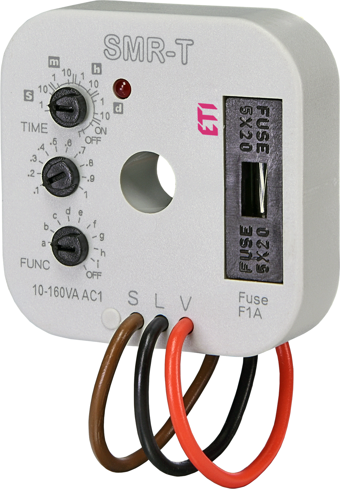

Ima pa ETI  SMRT rele za okroglo dozo. Morda gre v tvojo dozo dva mesta, če je dovolj globoka.
Če pa imaš instalacijo v ceveh morda ta rele lahko premakneš k ventilatorju in potegneš še manjkajoči vodnik za tipko
https://www.eti.si/product-search-2?view=ident&levelid=172&id=002470004
https://www.eti.si///images/product_db/idents/en-GB/002470004_photo.jpg
